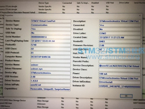

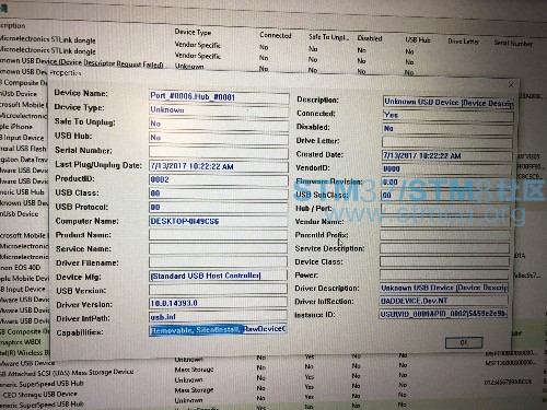

前几天有发帖问使用标准库开发USB vcp程序的问题,后来找到了官方usb例程,安装说明修改了一下,然后喝电脑通信,发现电脑能够看到设备,但是显示设备描述错误,不能正常通信,原来用hal开发的库可以通信,下面是用软件看到的两种编程库不同的设备描述,不知道什么问题,有朋友遇到同样的问题吗?求教了

usbdeview,你可以在附件里下载

问题搞定了,是时钟设置的问题,在开头的说明里面有讲,没有注意看。在system_stm32f4xx.c 文件里面把PLL_M 改成8 就好了,我用的是外部8MHz 晶振。多谢大家关注。
