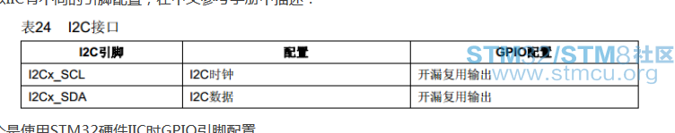

  12. - E; w. y8 t* u( a1 [

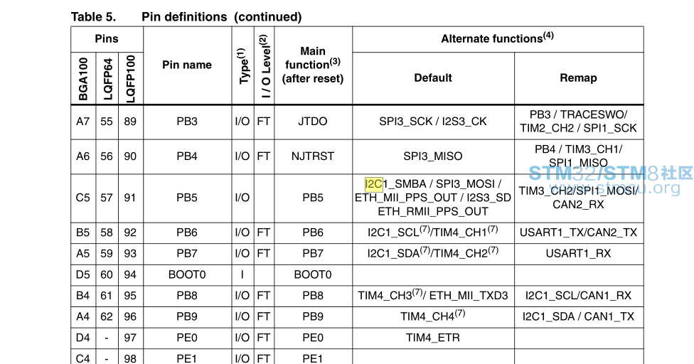

  13. void GPIO_Configuration(void)//GPIO_Pin_6,GPIO_Pin_7复用开漏输出
    5 j/ V3 Q0 A7 b4 y
  14. {. U; X* I& P0 B. G5 t' j1 s
  15.         GPIO_InitTypeDef  GPIO_InitStructure;
    ' i  U. c" j$ I/ y1 {8 p
  16.
    2 A  l) Q7 t* i3 K8 z, L
  17.         RCC_APB1PeriphClockCmd(RCC_APB1Periph_I2C1,ENABLE);//IIC1 和 IIC2 都是在APB1上的
    1 f' c, h( v7 ~$ I) G8 [9 Z3 q' B1 Z; a
  18.         RCC_APB2PeriphClockCmd(RCC_APB2Periph_GPIOB,ENABLE);//SCL 和 SDA
    - N2 {) t6 h$ d/ E) k5 D. ~6 K
  19.         # |! {% u6 x1 G& j% h9 I
  20.         GPIO_InitStructure.GPIO_Pin = GPIO_Pin_6|GPIO_Pin_7;// GPIO_Pin_6(SCL) GPIO_Pin_7;; f, ?/ g* w2 F9 B$ U& c2 P1 W1 P( `
  21.         GPIO_InitStructure.GPIO_Speed = GPIO_Speed_50MHz;//
    8 x5 J4 d3 _$ x& a. X6 `
  22.         GPIO_InitStructure.GPIO_Mode = GPIO_Mode_AF_OD;//IIC 的 SDA和SCL都是复用开漏输出模式
    : X+ N/ a2 R9 {$ R, t$ z+ G' E; H
  23.         GPIO_Init(GPIOB,&GPIO_InitStructure);

这里主要用的东西在这里我给大家贴上(不知道为什么,今天想偷点懒)) Q7 R9 l# S3 n) u3 i1 L7 G
# P# l3 E& H8 s, q( K. `: H; E0 L0 Z8 ?3 a8 L" }
0 P; i* p+ {' t7 l% D9 I! e1 p
IIC的引脚
IIC的引脚
IIC的时钟树
IIC的时钟树
GPIO模式
GPIO模式
4 l% P) j5 e" d: B9 Z; Z
% ^) f& l* b1 H" Z( j' V! |. ]2 s) y
; H& ]9 k6 |4 k; l) q9 {: z
BA0P8T5`C`{WOOPK3YYU[}H.png L_I2_1MXWP7C}G%BQB1OFTP.png TG9$ZADE1667{EV3V`BH.png
这个对应上边的写和读的EV5之类的东西
这个对应上边的写和读的EV5之类的东西
6 V$ Q4 n, P2 n3 I$ [' W& u  H
先这样吧,确实有点懒了,但是基本上都全了,代码在附件上,大家可以看看,有什么错误之处还请指出,毕竟不是很熟悉。大家将就着看吧。 IIC.rar (5.29 MB, 下载次数: 1341)
