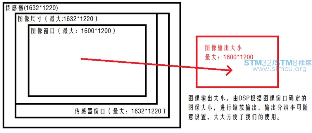

7 l, G) d- c( w3 ~# T* x$ v+ X) m窗口设置:4 ~+ q7 v: n3 Y* {
- H$ _2 O# e! ^5 `% y
5 R6 O& M0 z3 K% S  e1 \2 ]. v1.传感器窗口设置(OV2640_Window_Set)
0 {. u; t% E2 s0 D/ @+ a% J" H2.图像尺寸设置(OV2640_ImageSize_Set): {, A; O  X  z
3.图像窗口设置(OV2640_ImageWin_Set)* D: j/ O% |" Z" l. T; v
4.图像输出大小设置(OV2640_OutSize_Set) + F7 i; d- v/ `- s0 n
) }! L- e0 |/ }+ R% ?, N& y
/ v$ m) o! s( B7 t/ ?
关系如下图: " h, w' E. ~% D
6.jpg ( V$ Z: f0 B! p# ^, N& o. |
一般来说1,2采取默认设置,我们只需要调整3和4即可。

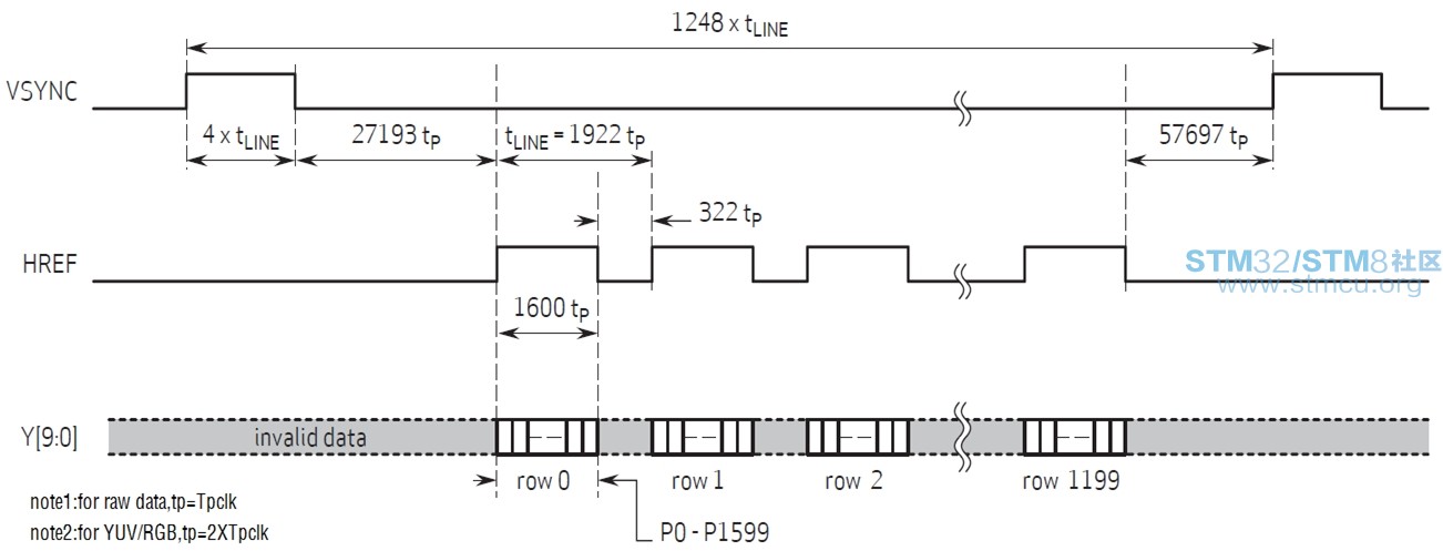

OV2640是采取先读一行像素,再跳到下一行重新开始读取新一行像素。

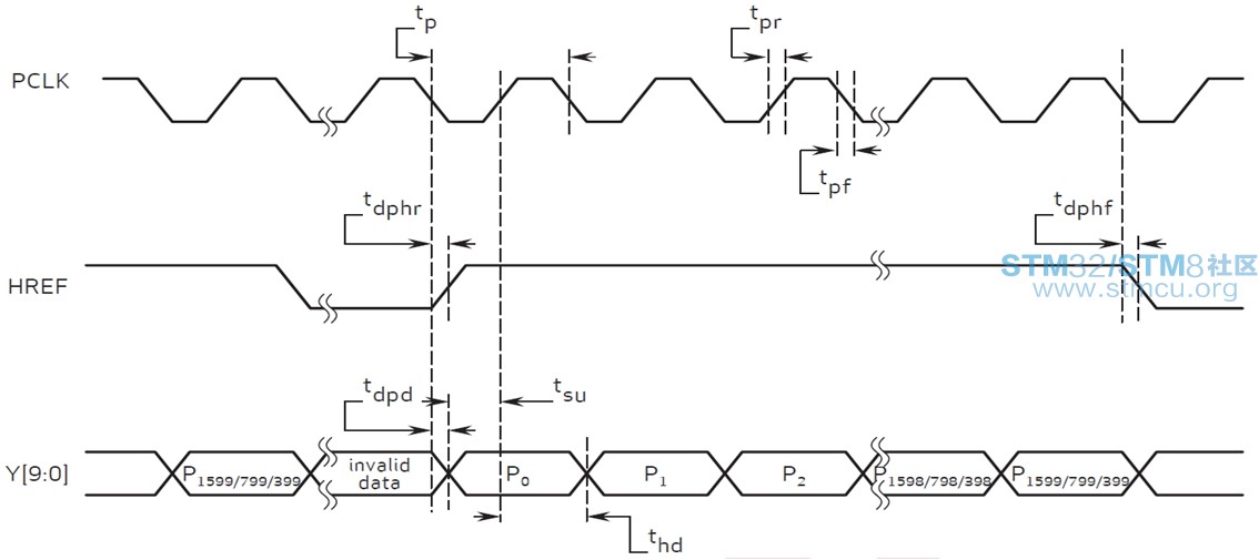

' y$ h# f% T+ v首先,我们看行输出时序:
- y  d5 l* s! s/ L# e( I
" z2 c' |+ v: j; D 5.jpg 5 h' c7 ^' k! ?- C
图像数据在HREF为高的时候输出,当HREF变高后,每一个PCLK时钟,输出一个字节数据。比如我们采用UXGA时序,RGB565格式输出,每2个字节组成一个像素的颜色(低字节在前,高字节在后),这样每行输出总共有1600*2个PCLK周期,输出1600*2个字节
6 N& i- K; L5 ]然后,看帧输出时序: 9 r) M6 n, G' W% k* r
, ^" A+ V% l9 e当HREF输出高电平时开始读取一行像素点,当低电平时不操作,重复操作即可读取一帧图像。

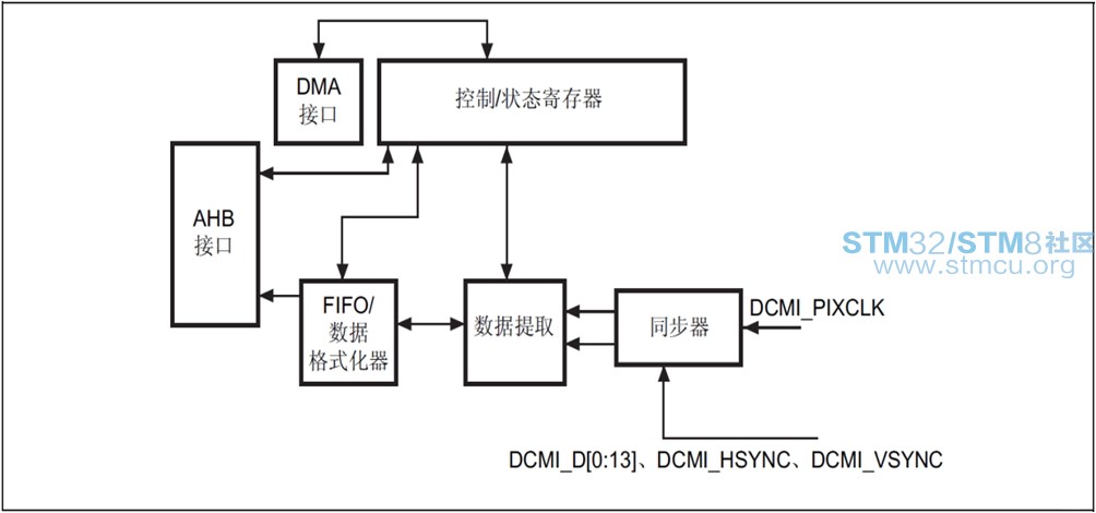

) h1 V, Z( }, t! mDCMI
  h+ @0 e- v2 V5 ~& TDCMI是STM32F4芯片自带的一个数字摄像头接口,该接口是一个同步并行接口,能够接收外部8位、10位、12位或 14位 CMOS 摄像头模块发出的高速数据流(可达 54 MB/s)。 , O" J9 W5 {& s* p& `
接口定义如下:
4 A0 F# K% D7 p; R1,数据据输入(D[0:13]),接摄像头的数据输出。
8 i0 G' t6 R9 C  H$ s& R2,水平同步(行同步)输入(HSYNC),接摄像头的HSYNC/HREF信号。
" |- ]0 n8 V  o' p0 f" ?! V3,垂直同步(场同步)输入(VSYNC),接摄像头的VSYNC信号。
6 Y; f6 _+ f) H" S$ z. H' \! Y& m$ m4,像素时钟输入(PIXCLK),接摄像头的PCLK信号。 0 B- c1 \* e* D& a

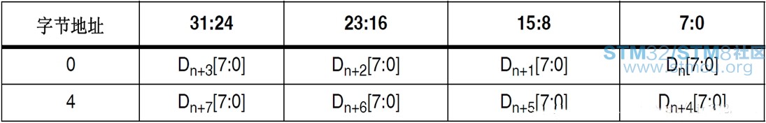

& P; O. c: \9 B8 k8 s5 SDCMI接收到的数据,存储在DCMI_DR寄存器(32位)里面,我们接ATK-OV2640采用8位数据宽度,所以每4个像素时钟,才会捕获完32位数据,第一个字节存放在LSB位置,第四个字节存放在MSB位置,如下图所示:
7 {2 g4 H  |* L3 y% S/ N* E- e9 x7 o 2.jpg
0 `" J9 c1 }4 D. g: ~注:低字节在前,高字节在后+ Q. J+ d& `: m

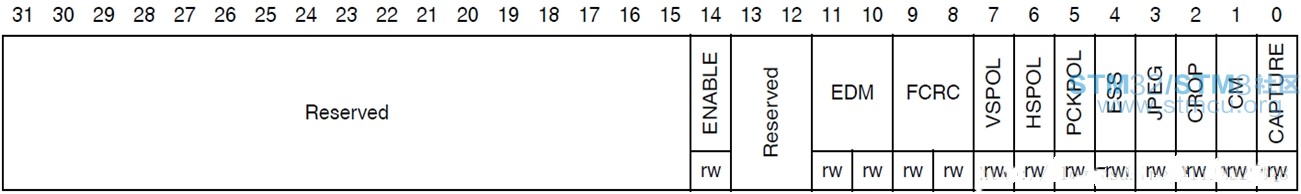

+ \# M6 `; z+ v; w9 x- xDCMI控制寄存器(DCMI_CR): c2 R) Q0 y6 o6 D
- q( i0 \  l! v9 D9 b- aENABLE,用于设置是否使能DCMI。在使能之前,必须将其他配置设置好。
, L5 j6 X: e6 XFCRC[1:0],这两个位用于帧率控制,我们捕获所有帧,所以设置为00即可。
: L% i! R% s( j0 k6 UVSPOL,用于设置垂直同步极性,也就是VSYNC引脚上面,数据无效时的电平状态,根据前面说所,我们应该设置为0。
+ s- L. q* \! qHSPOL,用于设置水平同步极性,也就是HSYNC引脚上面,数据无效时的电平状态,同样应该设置为0。
) j4 K1 L9 f* v/ S" EPCKPOL,用于设置像素时钟极性,我们用上升沿捕获,所以设置为1。
/ i% S( ]- I* |& p  Q& kCM,用于设置捕获模式,我们用连续采集模式,所以设置为0即可。 6 F: f. u; u( L) f
CAPTURE,用于使能捕获,我们设置为1。该位使能后,将激活DMA,DCMI等待第一帧开始,然后生成DMA请求将收到的数据传输到目标存储器中。(最后使能)- ^4 a# ~0 f- c$ q
