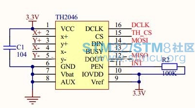

        硬件设计方面,多功能采集显示平台采用SPI的方式读取XPT2046所存储的XY的逻辑电压值,同时采用了外部中断的方式响应电阻触摸屏的点击事件。SPI接口使用片上资源的SPI2,占用PB 13~15,片选信号线占用IO口PB12,触摸响应信号线占用PG7,使用外部中断模式,并且中断级别高于显示刷新定时中断。# X0 Z+ T' p& i
