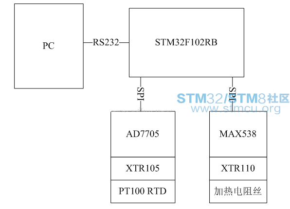

一、系统功能描述
利用STM32系列芯片,作为本温控系统的主控芯片。同过RS232通信协议实现下位机与计算机的通信,通过XTR105和PT100铂热电阻组合转化为稳定的模拟信号量,然后通过AD7705将模拟量转变为数字量输入主控芯片,这样主控芯片通过计算就可以得到当前温度的值。然后,主控芯片经过PID算法,计算出需要输出电流大小,写到MAX538芯片中,该芯片将数字量转化为模拟量输入XTR110,从而得到稳定的电流输出。

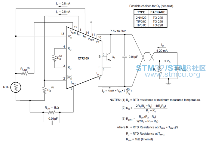

1、硬件电路设计包括PT100铂电阻的信号调理电路、AD7705的使用、MAX538的使用、XTR110的使用。其中AD、DA的使用按照芯片说明书,    连接电路,并配置主控芯片即可。这里仅仅阐述测温的信号调理电路。
# J) q- B+ a9 G2 f
根据TI提供的芯片的使用信息,这里实际的测温范围为0-500度,计算出上述电路中的电阻。

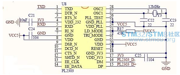

2、USB转串口电路设计
8 G6 Y  s1 Y4 J) L- ^) |; g9 ?
选用该芯片的好处:开发电路成熟,开发速度快,尤其是有配套驱动,基本不需在开发对应的驱动程序。

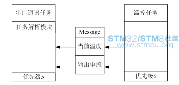

2、 下位机软件开发
需求分析:下位机需要完成与上位机的通讯,同时当开始温控时还要完成温控功能。下位机采用uC/OSII嵌入式实时操作系统,建立两个任务。
( K. X0 m$ d* d2 _7 ^" I1 B& o( q  G
串口通讯任务通过任务解析模块对上位机发出来的指令进行解析,启动温控任务。温控任务将测量出来的温度通过Message的方式把内部的数据发送给串口通讯任务。串口通讯任务在将这些任务发送给上位机。
任务解析模块需要处理的事件有,串口参数设置、温控任务启动、温控任务结束。
