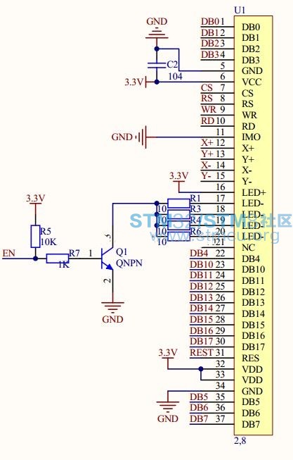

) a6 ~+ Z% q3 i1 m+ I, Z. R$ F% c4 vTFTLCD接口如下:2 D& s# ~) J0 J( _& x
7.jpg " C8 O$ q0 t. ?3 i$ w# N4 b
