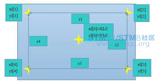

3 @$ ]& T: b7 Y' q9 p6 }       触摸屏常和点阵式液晶显示(LCD)屏叠加在一起配套使用,构成一个矩形的实际物理平面; 而由用户触摸的触摸点集合经过 A/D 转换器,得到具体显示坐标的集合,这个集合构成了一个逻辑平面。 由于存在误差,这两个平面并不重合,校准的作用就是要将逻辑平面映射到物理平面上,即得到触点在液晶屏上的位置坐标。 校准算法的中心思想也就是要建立这样一个映射函数现有的校准算法大多是基于线性校准, 即首先假定物理平面和逻辑平面之间的误差是线性误差,由旋转和偏移形成。1 n. z0 Z8 v/ p' V
; z( [* P4 b" p/ A" F9 t1 l+ J: M6 ~0 v; }
  x[5] , y[5] 五点定位的物理坐标是已知的,其中4点分别设置在LCD的角落,一点设置在LCD正中心,作为基准矫正点。校正关键点和距离布局如图。校正步骤如下:7 s6 m* }$ a9 I) T  e7 E
        1. 通过先后点击LCD的4个角落的矫正点,获取4个角落的逻辑坐标值。# \" {! J4 r( b; F
        2. 计算 s1’ = xl[2] - xl[1] 、 s3’ = xl[3] - xl[4] 、 s2’ = yl[3] - yl[2] 、 s4’ = yl[4] - yl[1]
' F4 A$ q0 g" Z' p7 {            计算 s1 = x[2] - x[1] 、 s3 = x[3] - x[4] 、 s2 = y[3] - y[2] 、 s4 = y[4] - y[1],一般取点可以人为的设定s1 = s3 和 s2 = s4,以方便运算。4 K$ g4 s$ K6 X  R+ l2 b
            计算 KX = ( s1’ + s3’ )/2/s1 、KY = ( s2’ + s4’ )/2/s2
* s/ B1 h9 |/ y$ T        3. 点击LCD正中心,获取中心点的逻辑坐标,作为矫正的基准点。
# U9 W6 e3 s/ `        4. 完成以上步骤则校正完成。下次点击触摸屏的时候获取的逻辑值XL和YL,可根据公式转换成物理值:
0 W. d0 S  L! o1 G* V            X = ( XL - XLC ) / KX + XC ; g4 n: F/ }! H) N
            Y = ( YL - YLC ) / KY + YC7 T! P: a$ s0 Z* Q! E4 y" h
        换算出来的X , Y即是和LCD像素相对应的物理坐标值,方便对触屏响应程序做区域判别。
