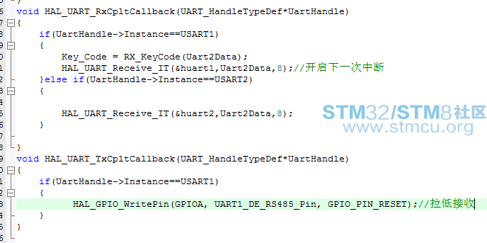

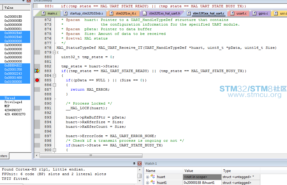

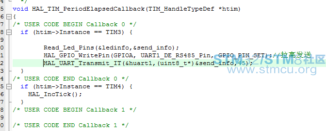

我用stm32cubemx建的工程本来跑的挺好的,最近发现有bug。 我用uart1 在TIM3里边 1s定时发送数据,采用问答式通讯,对端收到了之后发送8个字节的应答。问题是跑了几十分钟之后或者一个小时多串口中断进不去了,我用两根线挂在总线上在电脑上用串口助手监听收发的数据,发送和应答的过程还在持续,其他功能也都正常只是cubemx的程序认为没有收到数据。很难定位是哪里的问题。我把定时器发送 和接收的代码贴在下边还有仿真的界面。

仿真图是问题出现之后可以不停的到第一个断点,第二个断点进不去。

谢谢,问题已经找到是485的方向控制线有别的地方误操作
