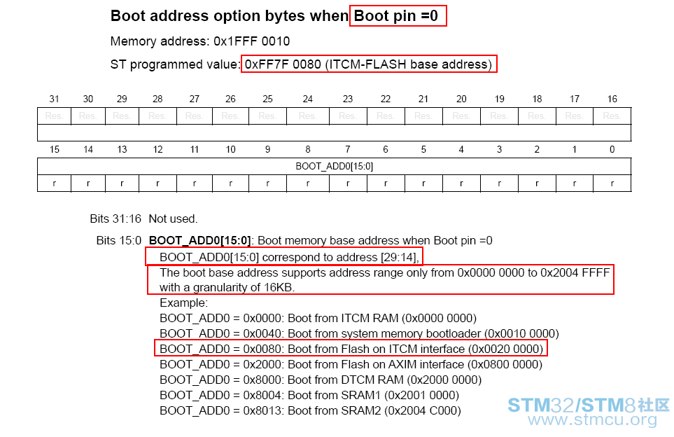

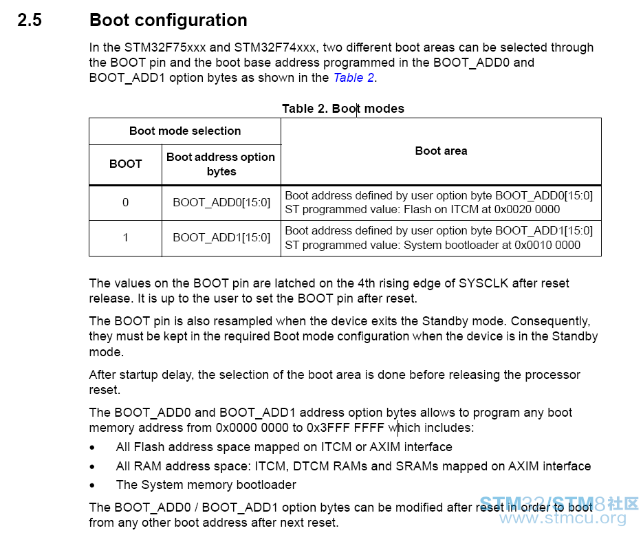

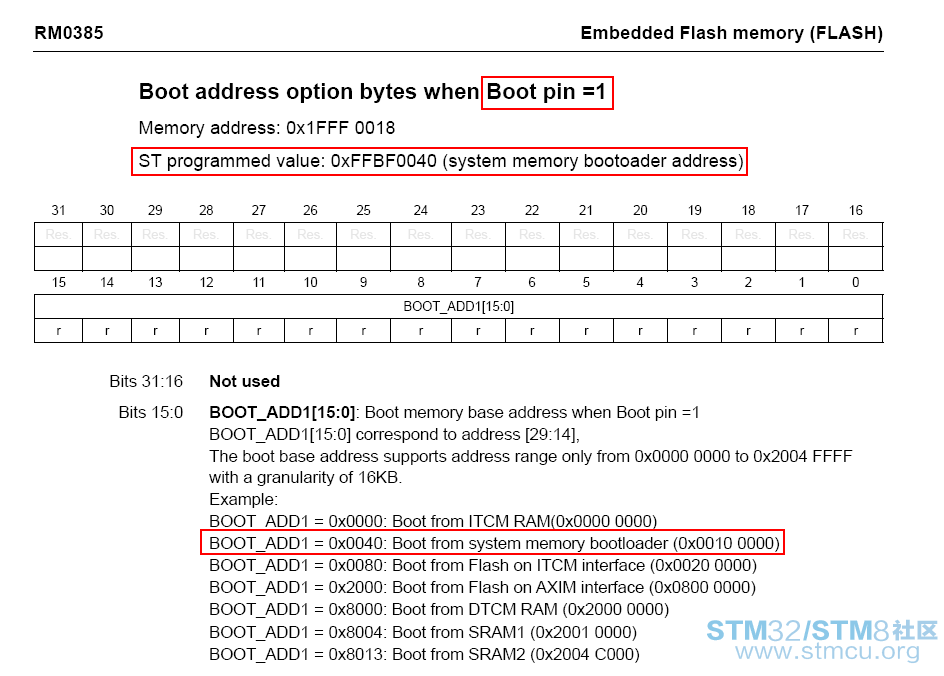

首先是配置boot模式,两种模式在里面又都是可编程的,编程地址最小间隔16K。这两种模式可以随意设置,最初默认是ITCM-FLASH和system memory bootoader。

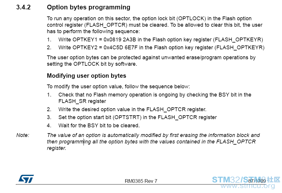

地址属于FLASH Option bytes,具体怎么用,得按下面套路来

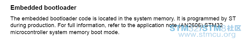

所谓boot,就是复位后从哪开始运行bootloader程序,一般只能是nor flash。
那么想用NAND Flash跑程序怎么办,先从nor flash或内部flash boot起来,然后配置要跑程序的NAND Flash,配置完成NAND Flash的地址就映射到了MCU寻址区,读的时候就像读取ram,具体时序怎么做不用管。在NAND Flash中存放的程序,必须是完整的程序,也就是包含中断向量表,main等,反正就是在keil中指定ROM地址后,直接编译完的程序目标文件就是。(之前在用DSP的时候,由于内部空间非常少,内部只够存个boot程序,必须二次boot到外部flash。)
