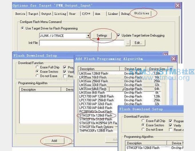

Error:Flash Download Failed-"Cortex-M3"出现一般有两种情况:
! p) C, h5 r! t  }
: F9 i) r& ]) @3 T) G! ~1.SWD模式下,Debug菜单中,Reset菜单选项(Autodetect/HWreset/sysresetReq/Vectreset)默认是AutoDetect,改成SysResetReq即可。
" j' t+ P) ?" I6 g7 c3 g. E/ [  [5 Q( E& U* T8 i# `
2.Jtag模式下,主要是芯片大小选错。Flash->Configure Falsh Tools配置窗口,切换到“Utilities"页,按“Setting"按钮进入“Flash download setup"配置窗口,在“Flash download setup"配置窗口点击“Add”按钮,在“Add Flash Programming Algorlthm"窗口,根据你实际使用的芯片选择,若是STM32F103VBT6,应先择"STM32F10X 128kB Flash"。
$ i. T+ ?8 G/ i2 f' i+ C
13.jpg 5 I8 ]: R1 ?3 X" }; ^& R/ ?
