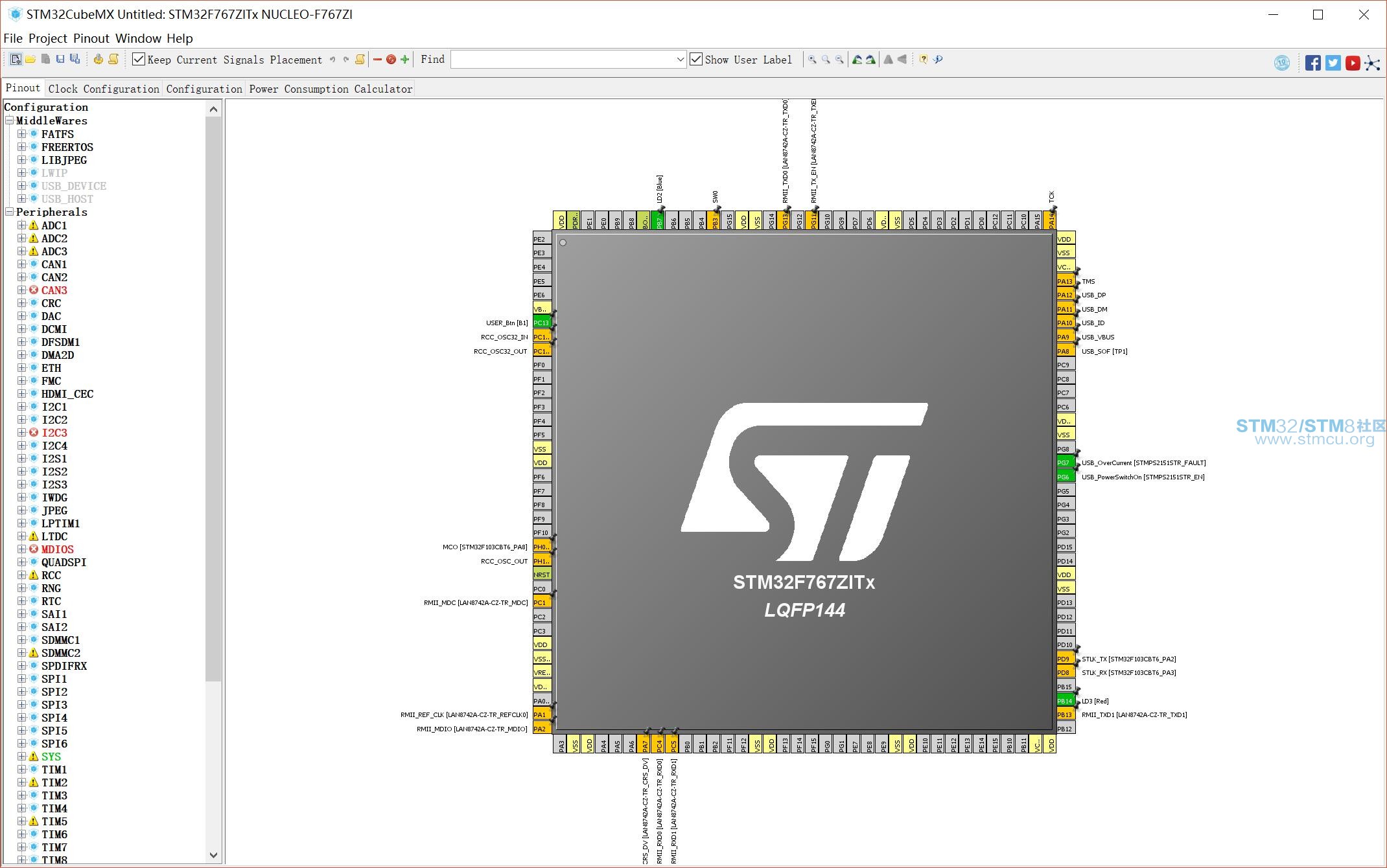

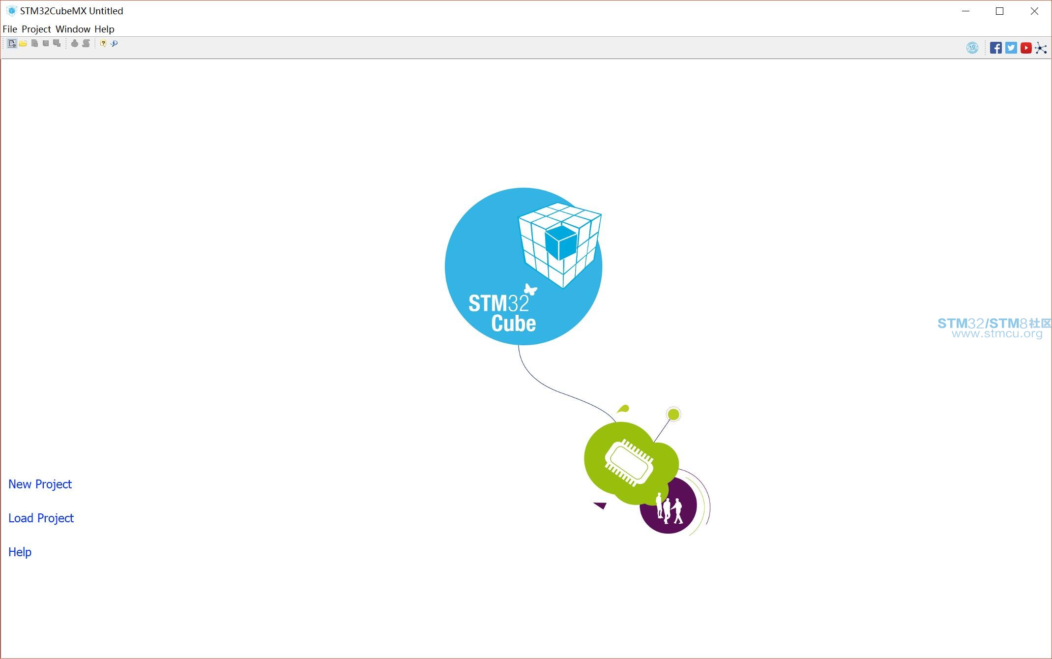

打开STM32CubeMX软件,新建一个工程
- l5 t2 q1 i  P" r, L  v

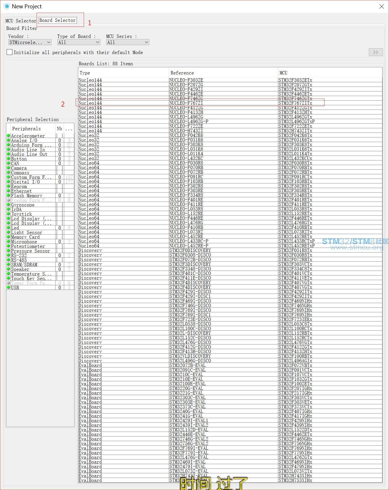

选择F767Nucleo板
如下

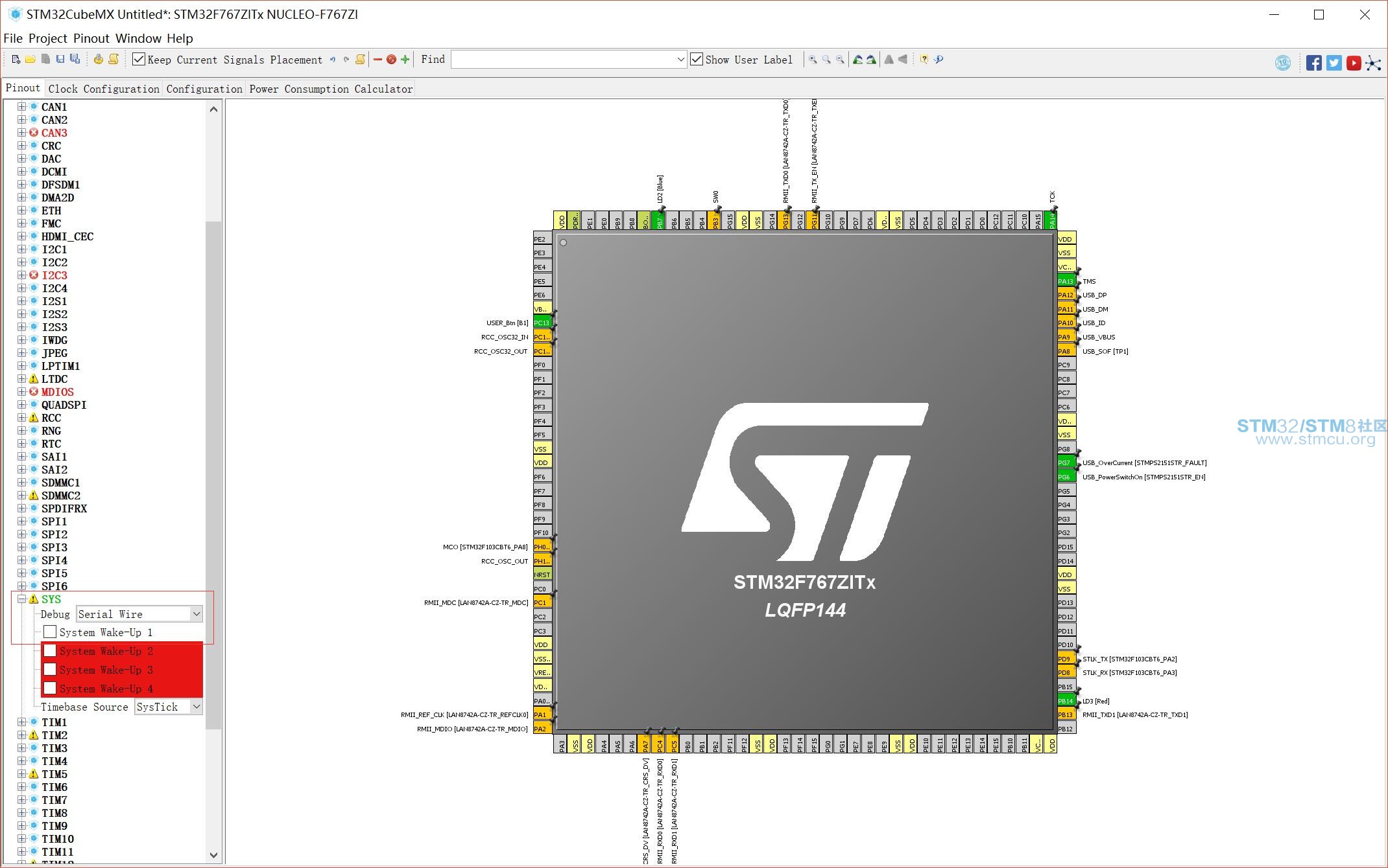

打开STLINK V2-1的调试接口SWD(如果不打开接口会出现下载一次之后 stlink不再能识别设备,这也是许多新手常犯的错误)

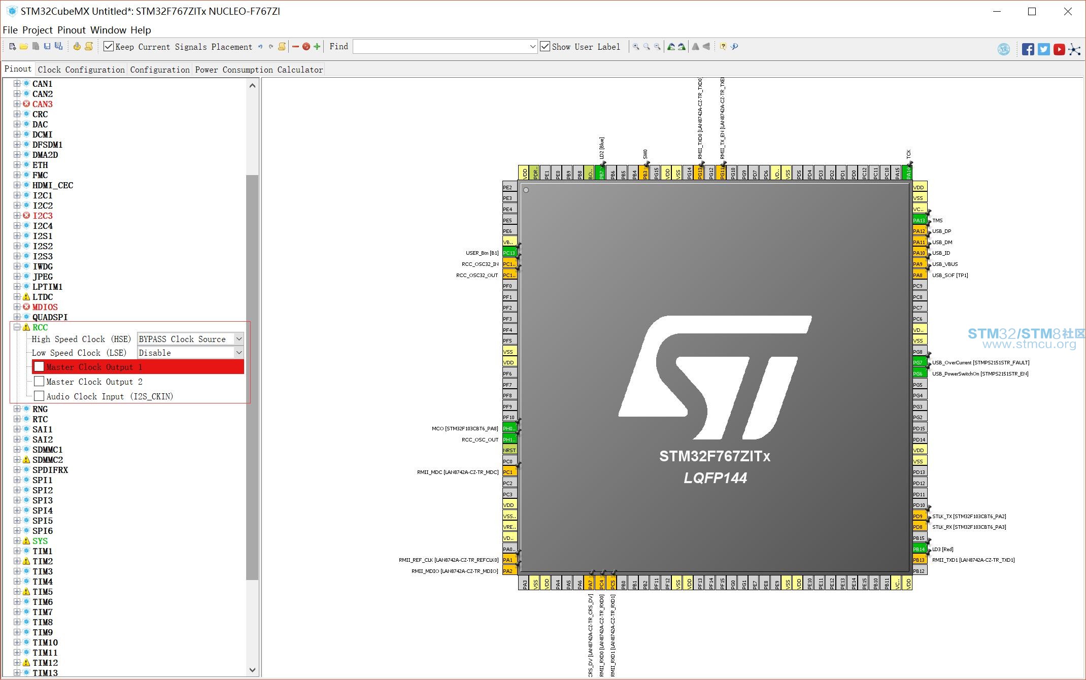

配置RCC,HSE时钟为 bypass,(说一下两个模式的区别,bypass是外部直接输入时钟信号,而Crystal则是使用晶振,由于此板上并无晶振而是由STlink的MCO提供8MHz的时钟所以选择Bypass)

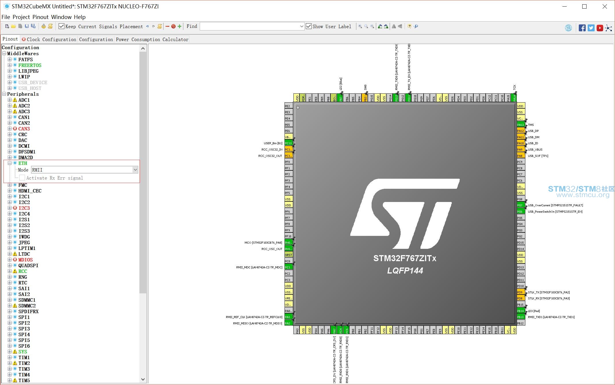

开启ETH以太网,连接方式为RMII。

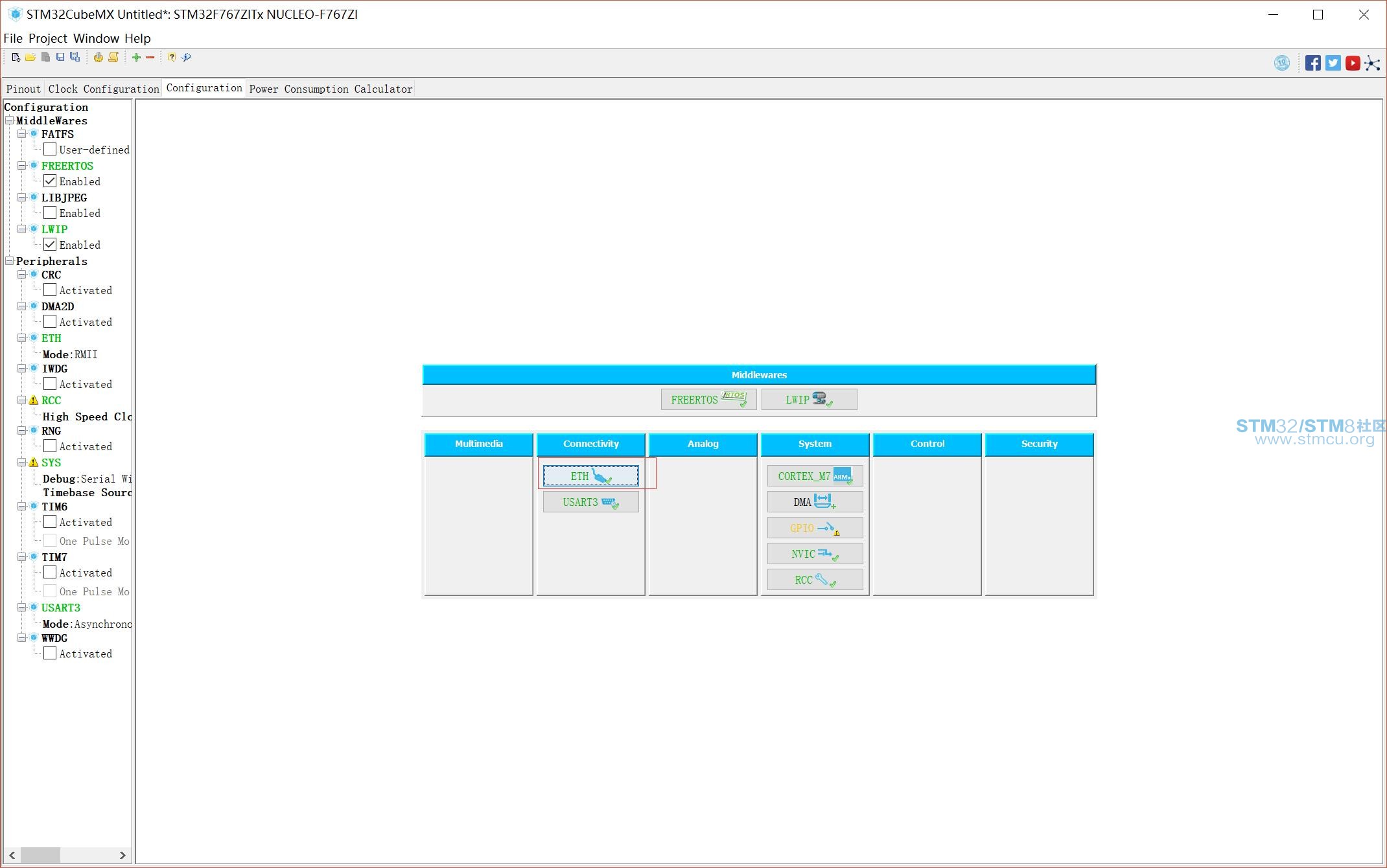

打开FreeRTOS(非必要)和LWIP协议栈。

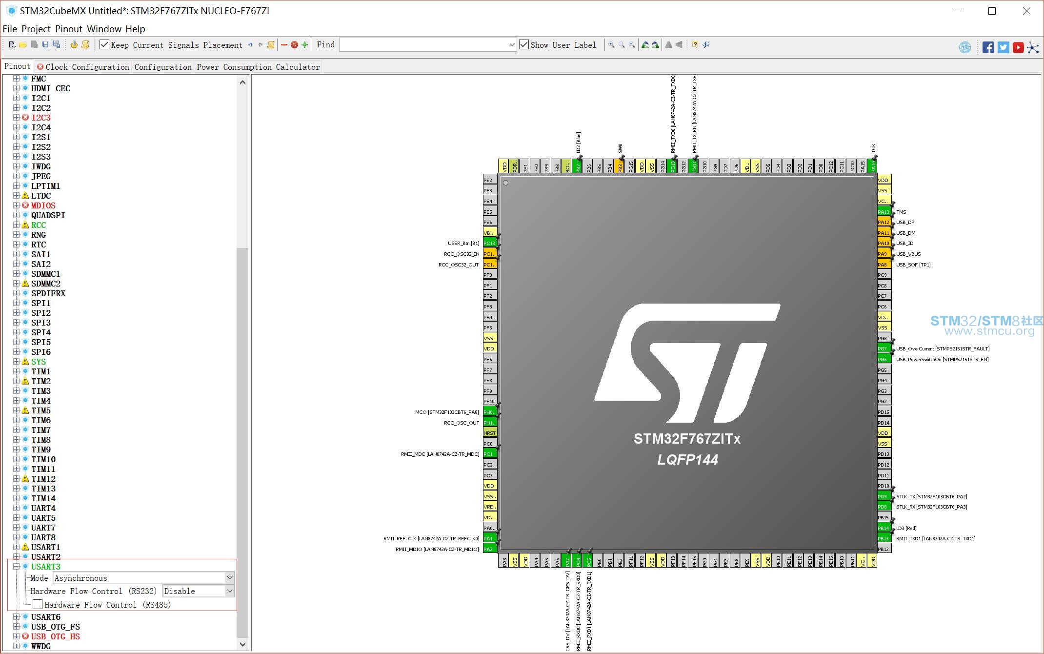

打开与STlinkV2-1相连的USART3(异步模式)(此板默认数据位宽为7bits(坑),需要到Configuration里面配置为8bits或者串口软件处修改数据位宽),该串口是用于demo演示时所需要 非以太网络通讯之必须。

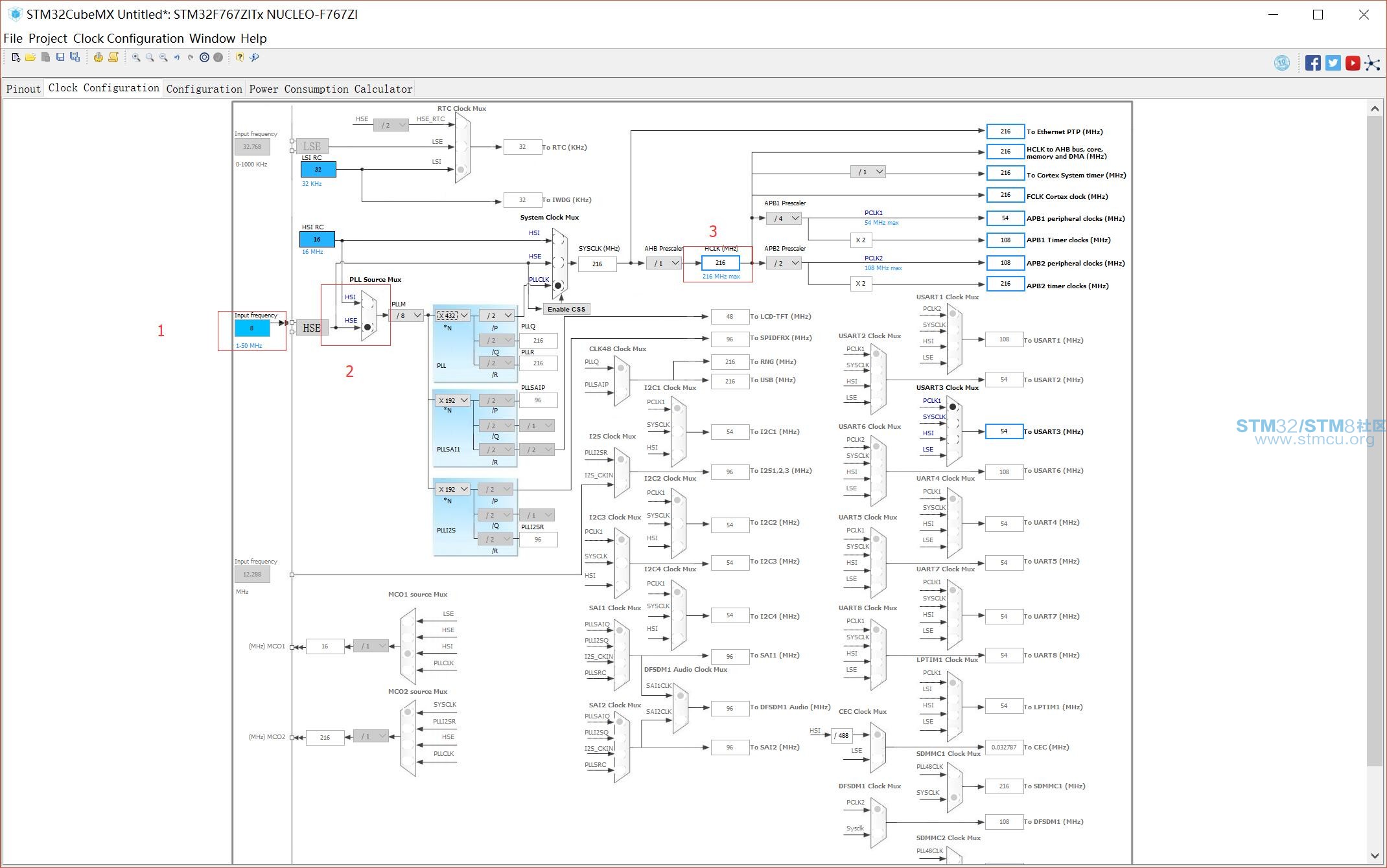

选择配置时钟,弹出的对话框意思是不能满足外设需求 问是否自己寻求解决方法。点一下是。

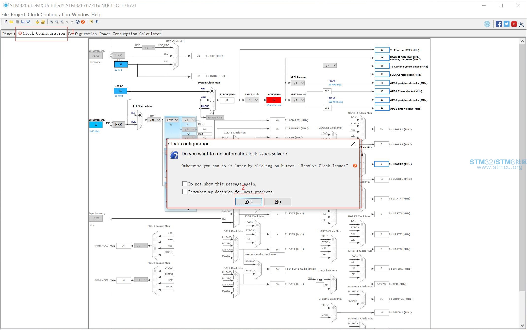

我们将HSE的频率修改为8MHz(STlink的MCO)在2处修改为HSE3处填入216然后敲回车 会自动修正不合适的参数,下图为最终的时钟图

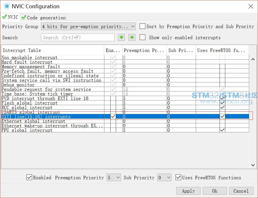

使能板子上蓝色按钮的中断线。因为是从board页面建立的工程 Cube的模板已经帮我们配置好了LED 和按钮 不需要再去在pinout页面配置。如果是自己的板子的话需要在pinout处配置,此处不再详细说明。该按键是用于demo演示时所需要 非以太网络通讯之必须。如有需求可自行开启ETH相关中断。

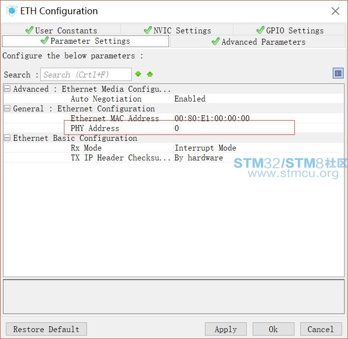

然后配置PHY
修改PHY地址为0,其他参数不用改,如有需要,可参照PHY手册在此处修改。

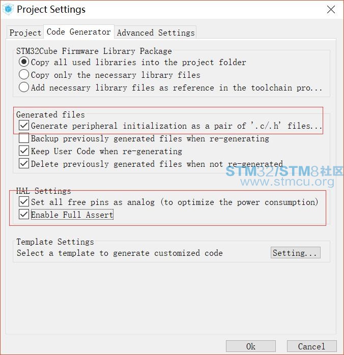

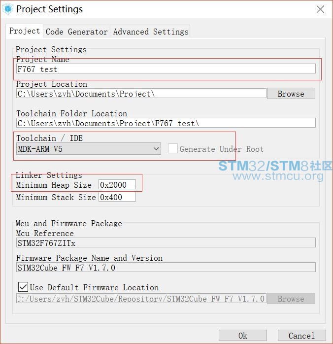

project-》setting 设置工程属性,修改工程名和生成路径,选择对应IDE,此处为keil MDK5,调整heap为0x2000(个人习惯,heap是用于malloc分配的内存池)
成对生成.c/.h文件勾上比较好,比如串口就会生成usart.c usart.h等等 如果不勾就全给你生成在main.c里。下面两个勾分别是 把不用的pin脚设为模拟输入以降低功耗和开启断言。断言是为了方便于调试。如果是release版本的code请不要开启断言,原则上 release是不允许存在断言的。

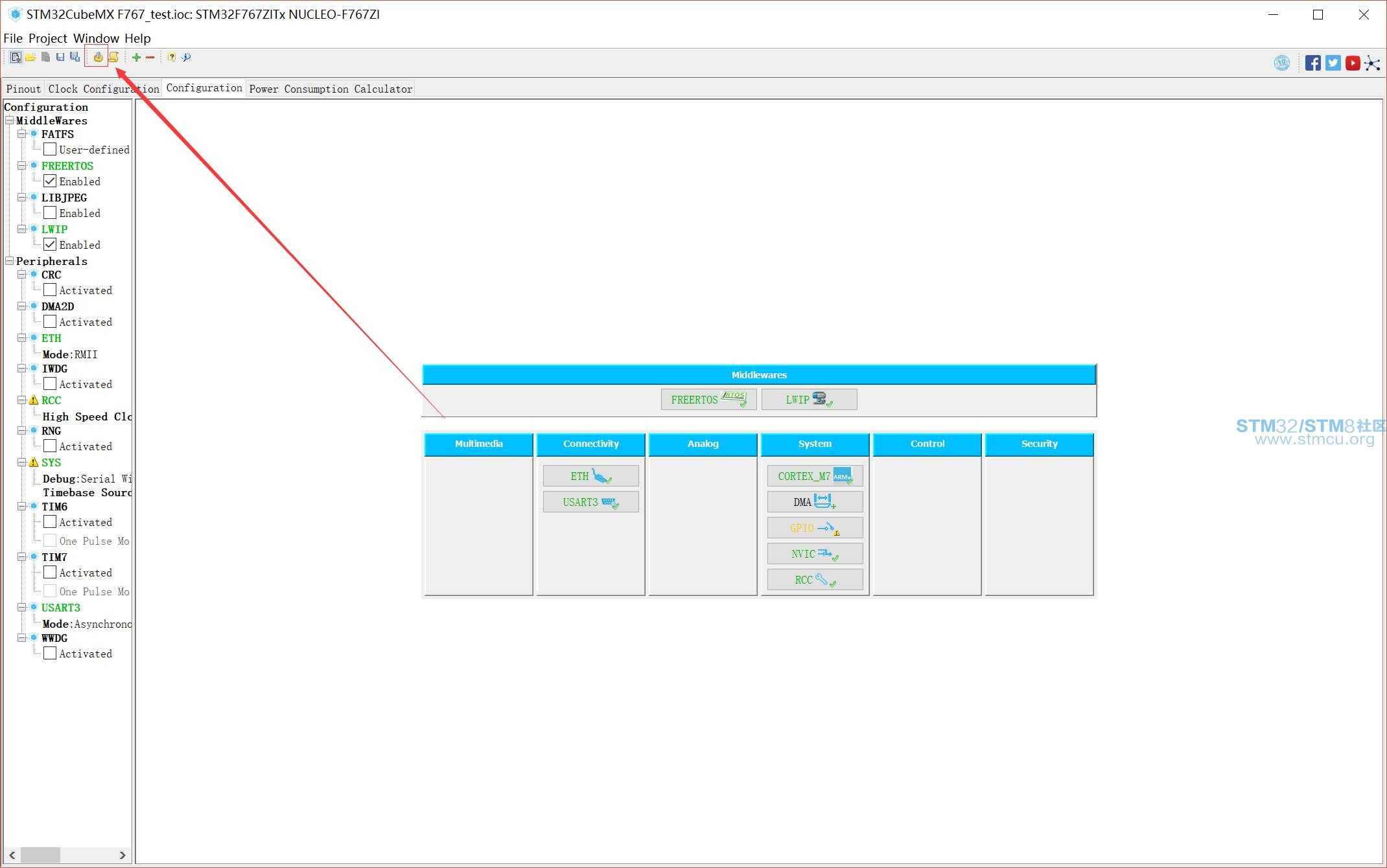

点击图示按钮生成工程,

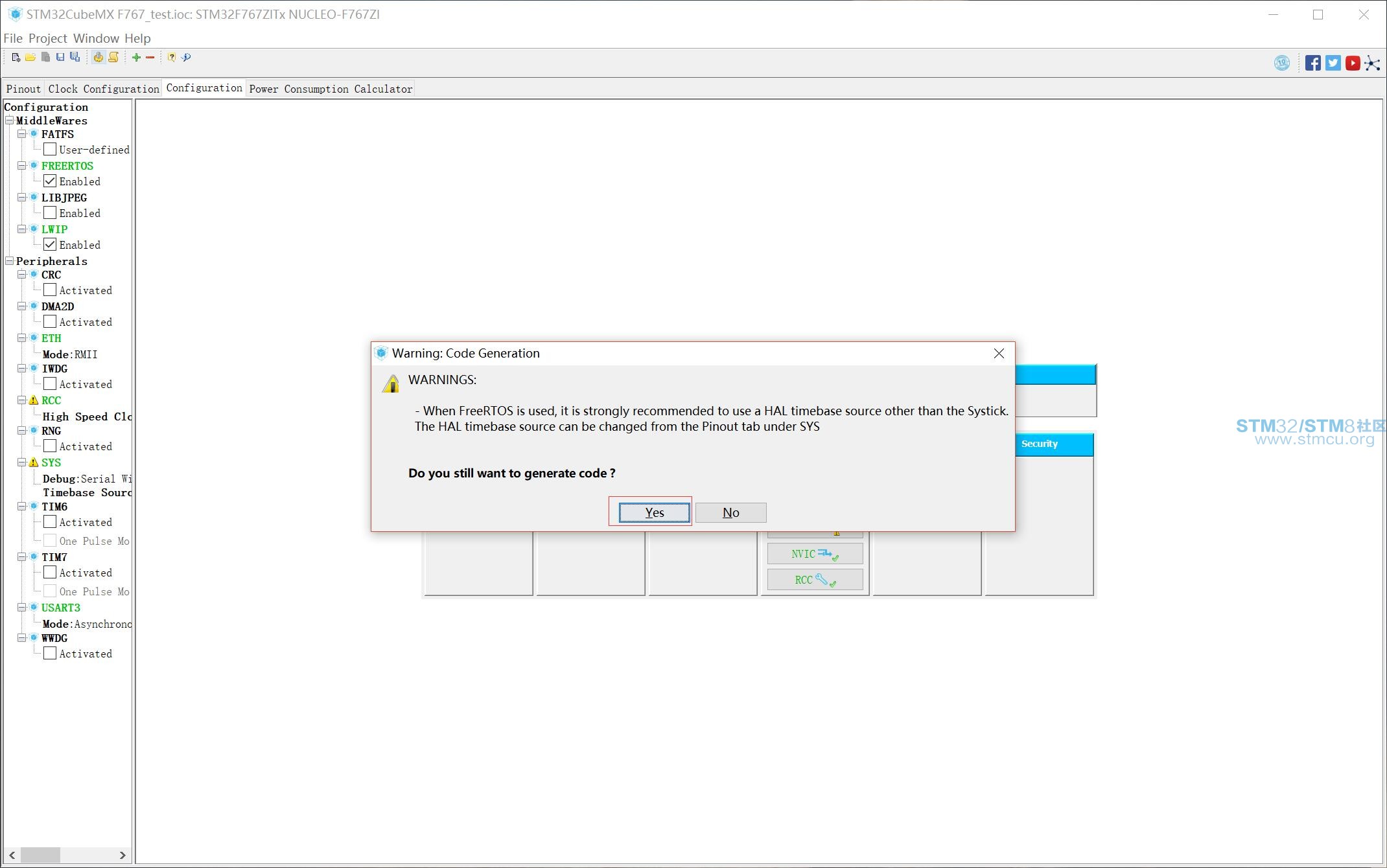

然后会弹下面这个框框,大意是,freertos和sys(HAL_Delay();)用的都是systick作为心跳,可能会引起冲突,解决办法有两个 ,第一个就是不要听他哔哔,反正我至今没有出现过什么问题。第二个就是给sys换一个tim。就是开调试端口那里,第一步图。

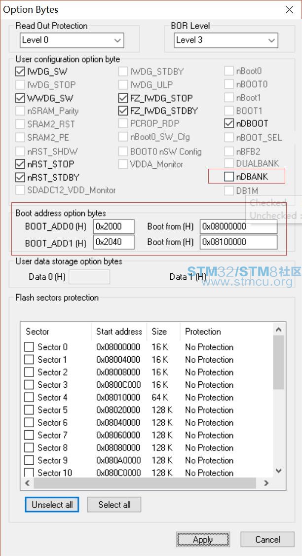

原则上需要修改的仅仅是network.c文件。当然这也是由于是从F769移植到f767,flash_f7.c/flash_f.h是一样的 所以不需要移植,若移植到F4 F1等 则需要对此处做处理,而不能双bank的芯片更需要大量修改,
芯片做双bank处理:

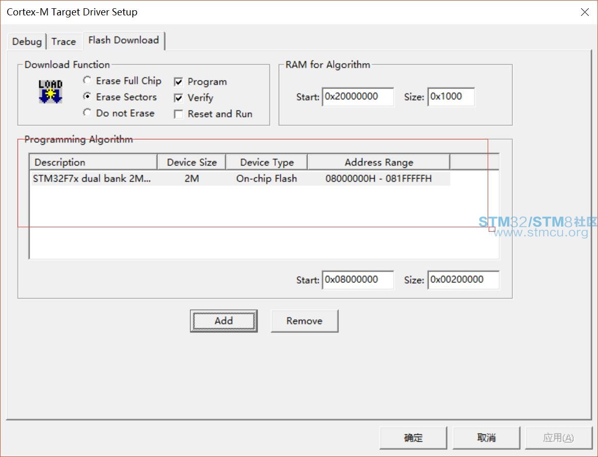

1)使用STM32 ST-LINK Utility 修改芯片flash为双bank,target-》option Bytes…按图修改即可
2)修改keil的flash配置文件为双bank:
移除原有的两个配置文件 添加双bank配置文件,如图:

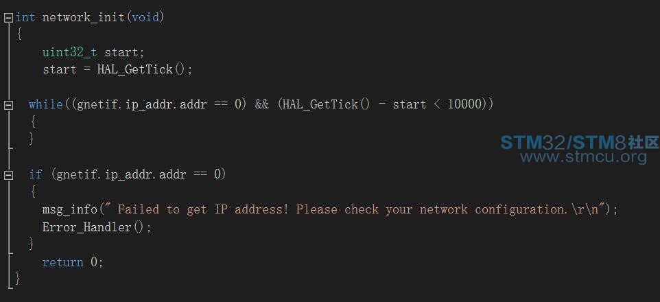

将初始化函数 修改为
以下是原文件和修改后文件存在的差异情况。

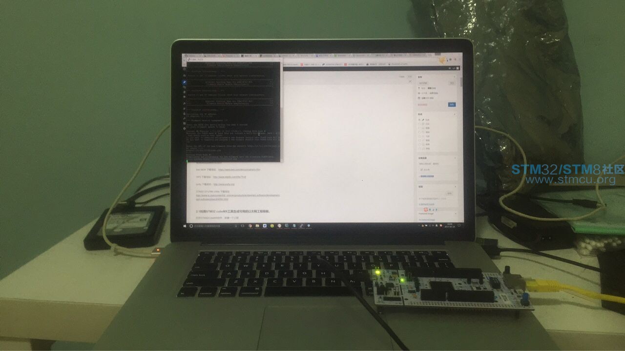

移植完后通过串口工具查看输出信息可以得到
**************************************************************************2 O/ s) e1 J% f5 E  [1 l, K
*** Ethernet Training Demo for STM32F767 MCU ***& o6 O/ Q. f% {, u
*** Firmware Remote Update Demonstration ***
  p# f; ~  w, n: w4 o**************************************************************************
*** Platform initializing… ***
Failed to get IP address! Please check your network configuration.
! R# T9 a! L3 U% H0 o* c' l( E
这种情况是没有获取到ip地址 网线没插好或者各种奇怪的原因 多重启几次就好了
" p& c) `1 @9 U7 s9 H  z2 F* F, `' [*** Ethernet Training Demo for STM32F767 MCU ***
6 v9 ^; q% [, v. y*** Firmware Remote Update Demonstration ***
2 c1 B' t9 n  }* E**************************************************************************
Retrieving the IP address.6 j! m  e, J) d# m- j
IP address: 10.3.1.211
*** Firmware version management ***
Press the BLUE user button within the next 5 seconds' N9 O; e% D4 t; c3 c2 k
to start firmware update to bank2
Current FW Version: 1.0.1 Jul 19 2017 17:04:17, running from bank #1
7 w0 F3 k+ D* c5 k9 m) vWarning: The FLASH bank #2 bank does not contain a valid boot image. Bank 1 will keep being used at next reset.
2 _) w2 ~5 y( ~( H2 e- @Do you want to download and program a new firmare version into FLASH bank #2? (yDo you want to download and program a new firmare version into FLASH bank #2? (y/n)
Enter the URL of the new firmware fileBy default: http://10.3.1.100/Project.sim) :read: —>) N$ i+ f, e) X8 R, g
+ A+ u' b8 q8 C0 h  P: \<—
1 Z6 d4 I  L  b/ y( F3 X# cErasing Flash bank #2! q; q1 f7 r7 h6 d' I) q4 A& C7 K1 I
Downloading and programming the new firmware into the alternate FLASH bank.
% q/ ]9 _& _6 \* z& sError opening http://10.3.1.100/Project.sim
) h' _7 k: ^: g0 n& R% P
这里呢也是没有更新成功,原因是我在写帖子的时候没有开服务器,大家伙将就看啦啦啦~
