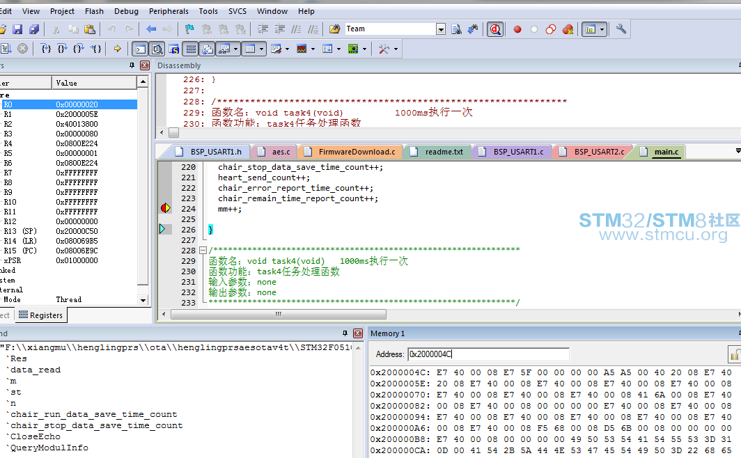

1、芯片型号stm32f051c8t6
2、自己编写bootload程序,bootload程序起始地址0x08000000,app程序起始地址0x08004000
3、bootload、app程序烧进去后程序能正常运行,app中中断、uart都能正常工作

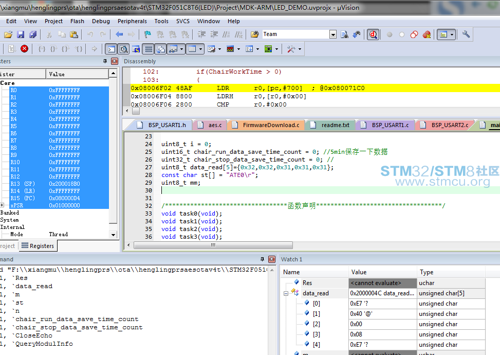

问题:APP中定义的变量、数组初始化后运行,通过调试窗口看到这些变量的值不是初始化的值
如上图中数组data_read初始化的值和运行后看到的值不一样,把data_read定义为const就正常,是什么原因引起的?

已解决,是APP中IRAM没设置对
