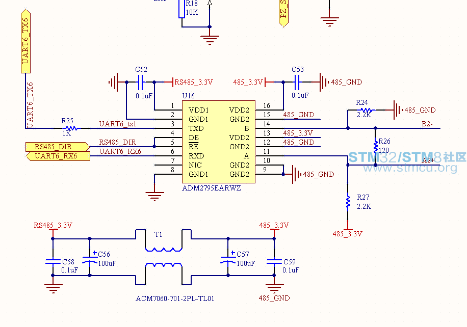

    求助大家,有用过485芯片DIR方向不需要IO控制的
485芯片
485芯片
芯片或者可用外围电路实现?

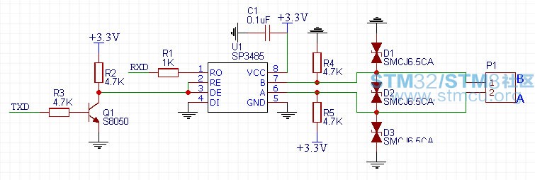

借鉴下这个自动收发的485电路。。。我只是搬运工。。。

实用吗? 实际用起来会不会对收发有什么限制呢
Inc_brza 回答时间:2017-7-26 14:28:30
这个电路,波特率低的时候没问题,115200有问题,可以使用7404反向器做两级反向,这样波特率115200也没问题了,淘宝的模块多数都是用7404反相器堆过去的具体原理第一级反向做DIR控制,第二级反向还原TX信号

这个自动收发的485电路中的Q1换为MOSFET管对高波特率的影响是不是要好一些?
