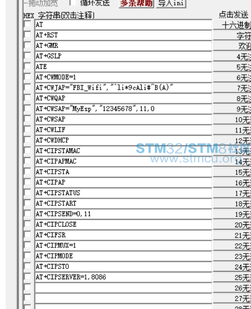

* w! ^, Y* u& j2 l预先的,我已经把用到的指令记录到串口调试工具中了0 z  I) W5 o6 S
插上电,连上串口之后,发送AT指令检查下基本功能,如果返回OK,说明你可以继续了!

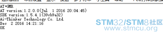

0 d' Y7 f5 p( z/ U0 D8 yAT+GMR指令,返回模块版本信息,SDK信息
/ i" r3 Y: i/ _2 c: Z& H TIM截图20170731131031.png
, r1 O3 j* h9 T恩,这是我买的这个模块的基本信息,你可以来hack了。

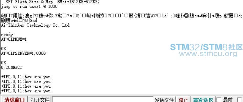

接下来,举例子说明,如何利用esp8266作为一个ap热点,然后中段链接到esp8266后,esp作为服务器,中段作为客户端,使用tcp进行你好我不好!
' t5 k' Q8 i3 W, S1 N, ~5 l- q6 ?首先发送AT+CWMODE=2, 配置为ap热点( b# o  R+ w  F: q% O/ m
接下来发送AT+CWSAP=“MyEsp”,“12345678”,11,0;用于设置AP模式的参数,以上参数分别为:热点名,密码,通道,加密方式
, I# `! q8 D% t/ c( f( N* j0 F然后发送AT+CIPMUX=1;用于启用多路链接方式,如果你只想有一个链接,就设置为0
. w0 ~! O5 l) ^) i1 Z8 b4 |/ S6 i5 h最后发送AT+CIPSERVER=1,8086;用于开启服务器模式,端口是8086

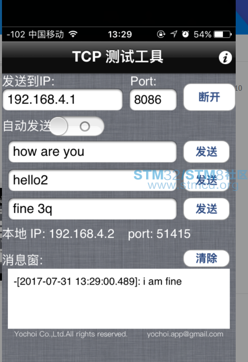

$ G# P, U9 i$ i" v/ C& u; _7 }! E# E配置完,可以使用手机打开wifi,然后链接MyEsp热点,使用调试工具进行调试了!
8 t1 ^7 c/ G8 M5 x请看图:1 V. x. F7 ~( R9 l" u
% @' c0 P- ?9 t# o5 V图中为手机端发送how are you 字符串到服务器的现象。

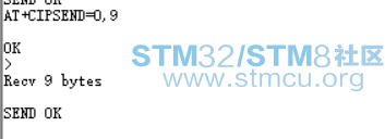

& q( T; H, F6 ?, i( _0 {) m如果需要服务器发送信息到客户端。需要申请,第一个是发送到哪一个客户端,第二是申请发送多长的字符串9 k0 x  r1 M  q- O9 u
例如:AT+CIPSEND=0,11;发送到0客户端,发送9个字符
) f+ V+ u/ k* ]' S# L TIM截图20170731132857.png % F2 f& r! O' m2 o

chifen 回答时间:2017-8-2 08:35:11
手机上的测试软件不错,能否分享一下

Inc_brza 回答时间:2017-8-2 11:25:42
chifen 发表于 2017-8-2 08:359 [1 e' {0 S6 A9 t$ D
手机上的测试软件不错,能否分享一下
5 ~. @+ r4 U. I: N' r; `! h+ z
app store搜tcp调试工具
