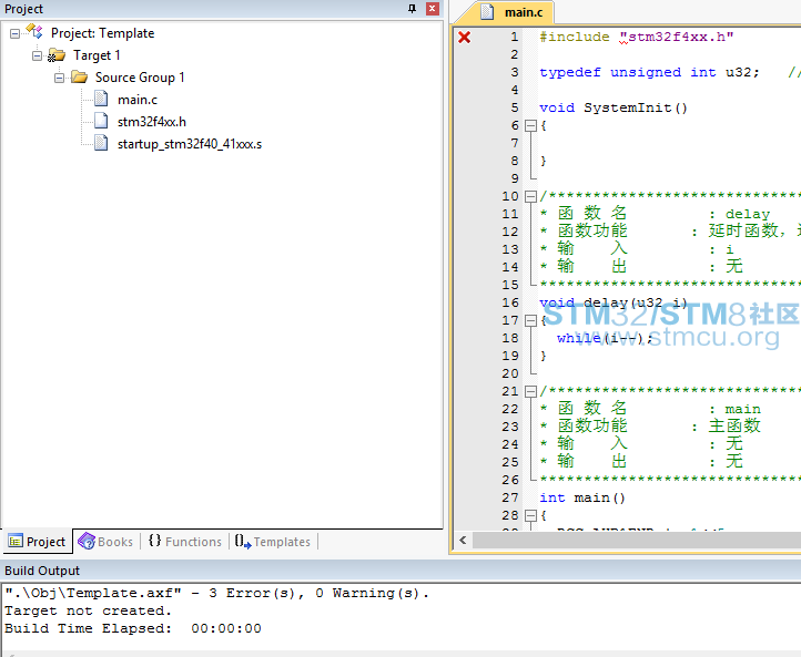

请问大神们,这是为什么,是f4xx.h有问题?

子曰好人 回答时间:2017-8-2 15:52:51
请贴出所有错误信息,你这样没办法定位错误出在哪儿
废鱼 回答时间:2017-8-2 15:54:40
没有指定头文件的地址吧。在工程配置C/C++中。.h文件不用加入到工程里面,引用的时候会自动调用。
tiange971 回答时间:2017-8-2 15:59:41
还有一个fatal error:‘stm32f4xx.h’ file not found ,就这些

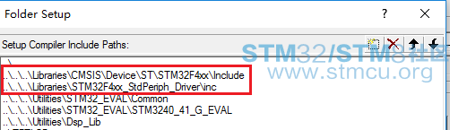

wenyangzeng 回答时间:2017-8-2 20:41:28
子曰好人 回答时间:2017-8-3 09:16:21
包含对应的文件夹就可以了,像楼上截图那种样子
