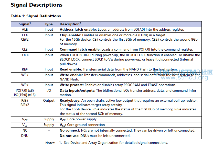

请教下,stm的支持 nand falsh 芯片最大值是多少 ??
hpdell 提问时间:2017-8-2 16:13 /
刚刚看到了 一个 mt29f16g08ababa 的资料介绍,说一个 cs 引脚控制第一个 8Gbit的空间,cs2是控制第二个 8Gbit,SCL类型的芯片
这样看来的话,stm貌似只提供了一个 nand flash的cs信号,是不是说明 stm 最大只能支持到 8GBit的 芯片 ???

MrJiu 回答时间:2017-8-3 09:54:09
我印象里面好像是256MB,但是也看到有人说可以通过使用某些IO口,可以阔容量!!!
hpdell 回答时间:2017-8-3 11:25:40
MrJiu 发表于 2017-8-3 09:54
我印象里面好像是256MB,但是也看到有人说可以通过使用某些IO口,可以阔容量!!! ...
有具体的实施方案不 ??
也就是具体该如何实现啦 ?
MrJiu 回答时间:2017-8-3 13:30:46
hpdell 发表于 2017-8-3 11:25
有具体的实施方案不 ??
也就是具体该如何实现啦 ?
具体实施没搞过啊,听说是把某些脚位用来做地址还是数据来着!!!
