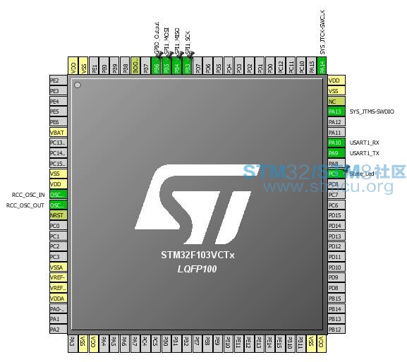

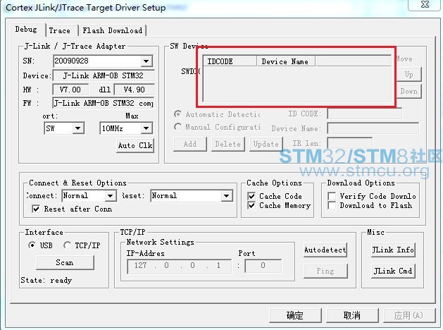

配置SPI1后无法识别SWD,有遇到过的吗?
小世界 提问时间:2017-8-4 11:30 /
现在每次下载都需复位。

PA13和PA14是SWD引脚,你把它设置成SPI当然无法再下载了。按住RESET键,点击下载,再放开按键,多是几次。

PA13和PA14脚是没有设置成SPI的,设置SPI的脚是 PB3,PB4,PB5。
五哥1 回答时间:2018-4-29 20:42:32
看下SPI 的软件CS片选脚是PB6?,是否与SWD的管脚有冲突,再确认下,用CUBEMX重新设定PB3,PB4,PB5,PB6 为管脚输出或输入测试下,是否正常,排除所有硬件干扰。测试下SPII是否正常
