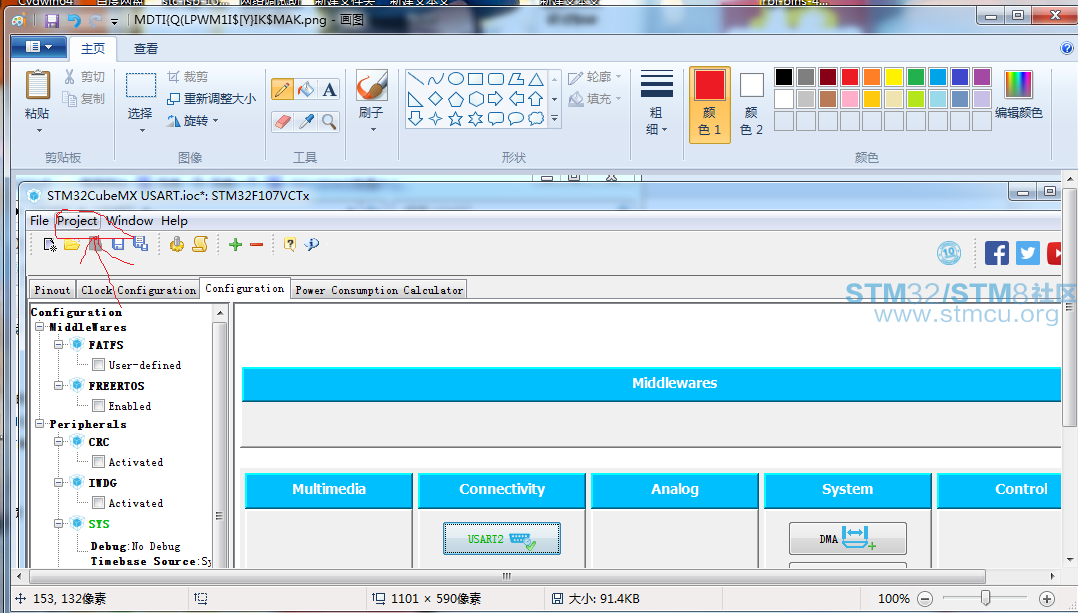

今天中午折腾了一中午,终于把串口中断搞出来了,思想是寄存器的思想,对于HAL的那个库有点蒙,所以加了点寄存器的思路;
$ u0 T# N* M' |! N, |6 u& c本人用的是USART2加复用的引脚,所以TX和RX是PD5和PD6
. z" f; @; K2 d2 S* k% Y接下来配置一下他的USART方面的协议;
3 K: s* ~1 N6 r3 B* c& b7 ~; q: e" f" o8 q
3 n9 K  e& p, r/ L! q# g* M# d
4 G1 r/ W4 Y, `$ V7 C点击USART进入% @! ?$ b/ _) Y7 i7 p; v
+ c) d+ h( @* A: P4 x4 h5 H
' W5 @9 f$ U/ m6 D+ Z. u* s" O+ S1 J0 O5 a$ Z' Q
9 ?- W5 V7 O# Z' o3 [: Z' g这个是配置你的中断函数的优先级的;
2 _3 N: K  e1 _* w2 }: m' {. k7 K3 i* v( k6 ~8 l6 E2 k: B
好了,配置好这些以后,生成代码% h2 q6 Z; y0 \

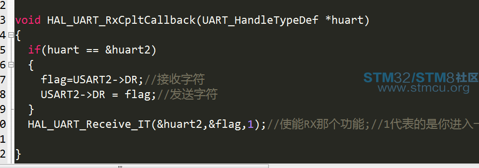

核心思想在这个函数中,这个函数是你的接受完数据的一个回调函数;! @, l8 @0 e; ~2 F, _2 S* G
在这里还需要一个知识点就是,你在这个中断函数里边需要调用
9 B/ _: W; W4 H& ~HAL_UART_Receive_IT(&huart2,&flag,1);//使能RX那个功能;//1代表的是你进入一次中断所需要接收的数据的大小
  N; J0 G/ D, X( O( {/ {函数,来使能中断,使其能再次进入这个中断;
9 G8 Y3 v( m: |* R) ~) z (T{@~EL_$OC~3L)DP6Q7P.png
8 H4 X  W2 w  B7 k& y# g8 |1 n5 x# @" M$ n
8 J7 {" m9 ]5 G& i8 W  `这个中断处理的函数我就不细讲了,就两句话,接收和发送,操作寄存器(这是我的思路,我知道别人肯定和我不一样,但是我这个亲测确实可以接受不定长的数据);# t; G7 I/ I1 h0 s2 w
