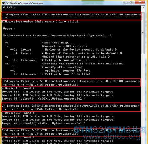

2 q2 B5 M: j7 G& ^9 A9 n' K" g2 `DfuSeCommand命令使用介绍5 }  E+ @$ {: T/ n" d' v& O1 |% X
     DfuSecommand提供了几个命令,分别用于实现帮助、DFU设备连接、加载、上传功能。
8 `; ?0 |) C4 A4 K# F( U    为演示需要,执行上节列出的步骤,并连接两个DFU设备(由STM32的System Bootloader实现DFU功能)到电脑。) s/ u4 s- w( N) i) U
& z- ], P0 p2 Z6 T% N 222222.png 7 ?- z" j2 y, K' r

本文所列出的DfuSeCommand命令使用,并未涵盖全部参数情况。使用者可以参考列出部分的命令实现,并结合Help下列出的全部命令参数,执行需要的命令。. w2 @- c( h  Z! [, T
DfuSeCommand.exe相对于可视化版DfuSeDemo.exe功能更加精简,使用者如果只是为了验证DFU功能,建议使用可视化版DfuSeDemo.exe,操作方便,并且具有更多的功能。
