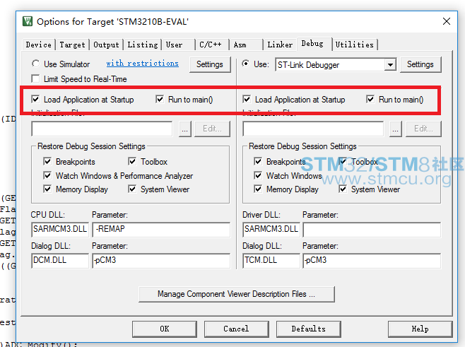

wenyangzeng 回答时间:2017-8-12 17:29:16
把这些选项打勾应该就可以了。
wofei1314 回答时间:2017-8-14 09:26:22
wenyangzeng 发表于 2017-8-12 17:29
把这些选项打勾应该就可以了。
你试过吗?我的默认都是选中的,但是不行...
不管是卸载了  5.23还是在5.23的基础上装的,都不行....
