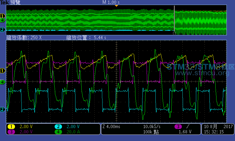

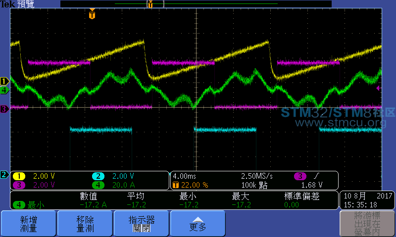

我再使用SIPN32F0无感驱动一颗PMSM马达做速度控制高速角度估算不准的问题,请问有什么参数可以调试让电器角度更准确? 黄色是电器角度 绿色是相电流 桃红色&蓝色 是Hall 讯号 图一是低转速正常驱动可以看到角度0跟180度刚好是桃红色 HALL讯号变化点 å¾ä¸ 图三是高转速驱动可以看到角度落后更严重 并且绿色电流明显不对称 å¾ä¸

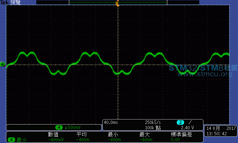

下图是BEMF波形
你的波形感觉有信号干扰,你滤一下波看一下
