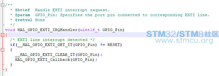

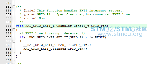

Dandjinh 回答时间:2017-8-14 19:13:15
HAL原装代码
