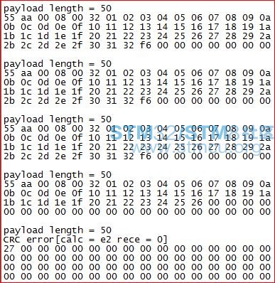

      我接收的数据包最大57个字节,所以我用HAL_UART_Receive(&Sensor_UartHandle,receive_tab,64,50);去固定收64字节,50ms的timeout时间,但每次都是接收正确几包数据后,就出错了,一旦USART发生错误了,就再也接收不到数据了:
Capture.JPG 从图中可以看出:
前面的3包数据没问题,第四包就没收完整了,到了第5包就只收了一个字节,后面再也收不到数据了,

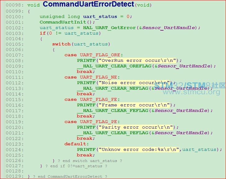

我也在时时读此USART的错误状态:
uart_status = HAL_UART_GetError(&Sensor_UartHandle);
但是从打印来看,根本就没有错误发送,就是*pData++ = (uint8_t)(huart->Instance->RDR & (uint8_t)uhMask);读不到数据。

Dandjinh 回答时间:2017-8-14 17:01:31
HAL_UART_GetError()只有使能了HAL串口中断才能获取到相应的错误,你是查询的话只能自己查寄存器
因为huart->ErrorCode只有在HAL_UART_IRQHandler()才会赋值
