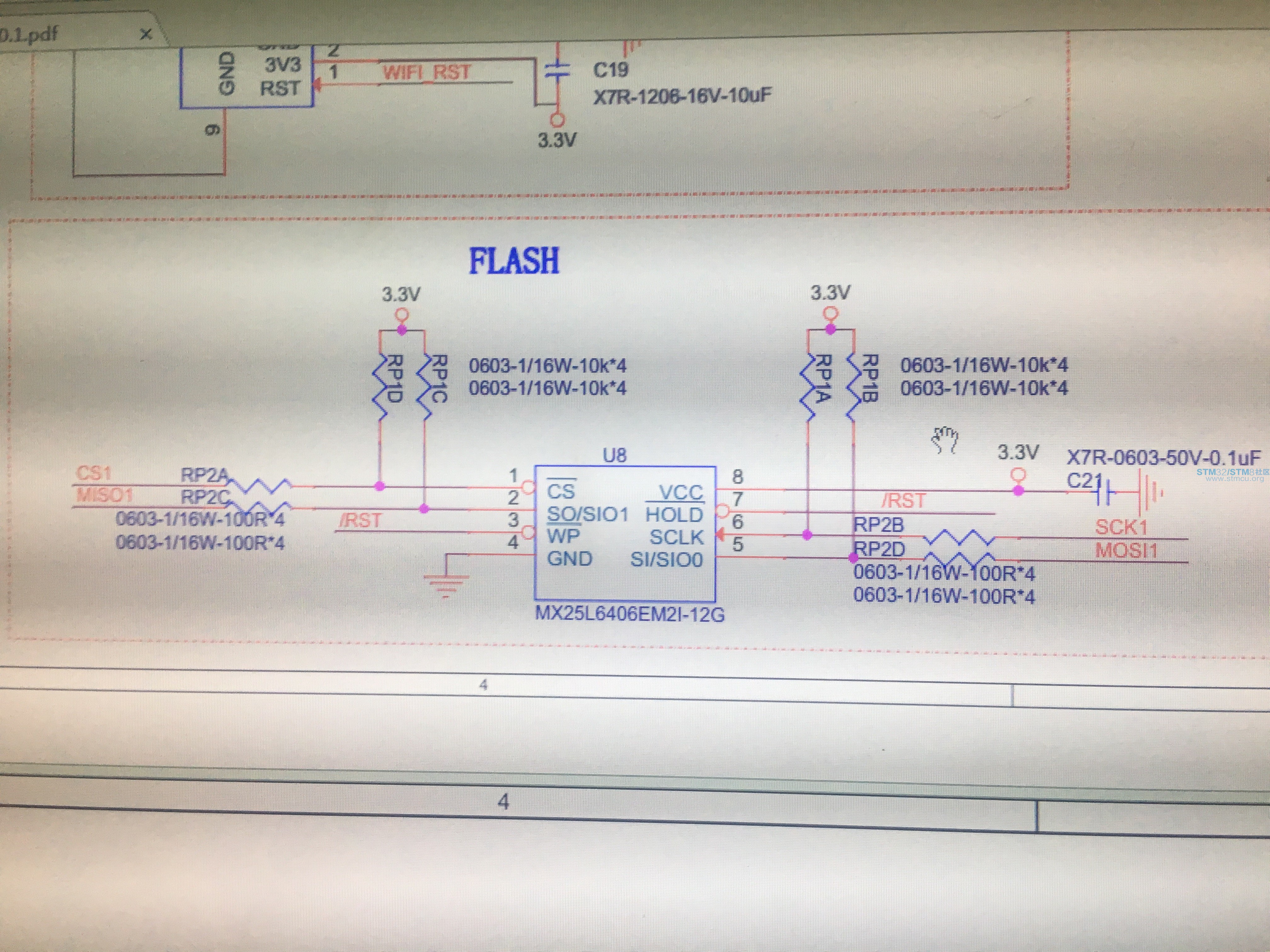

硬件管脚连接如图所示,外设FLASH的CS片选与CPU的SPI1_NSS连接,NSS选择为硬件模式,请问如何实现片选和取消片选功能?(我想了解的是硬件模式,请不要说用软件模式实现)
我试过两种方式,都不能实现。一、看过网上有人说使用SPI_CMD使能指令,当使能SPI时NSS输出低电平,失能时为高电平,我测试时写了两个语句
SPI_Cmd(SPI_Flash,ENABLE)和 SPI_Cmd(SPI_Flash,DISABLE),反复运行都只有高电平,根本不会有低电平出现;二、如参考手册说明,操作寄存器,使SPE置一,改变CR2中的SSOE位,同样的NSS一直为高电平。请问有人实现过吗?求解!!!初始化代码如下:

你可以用示波器挂在片选的管脚上然后主动发数据再看片选的的管脚有没有拉低的波形,然后再尝试手动触发NSS的硬件模式。

地板说的对,很可能只是在收发数据阶段会拉低CS,闲时是高电平。初始化完成,只能说明外设能用了,不表示会产生相应波形。。。
衔胆栖冰 回答时间:2017-8-16 09:10:08
有时钟、数据收发的时候才会触发片选,不是使能了里面就拉低
