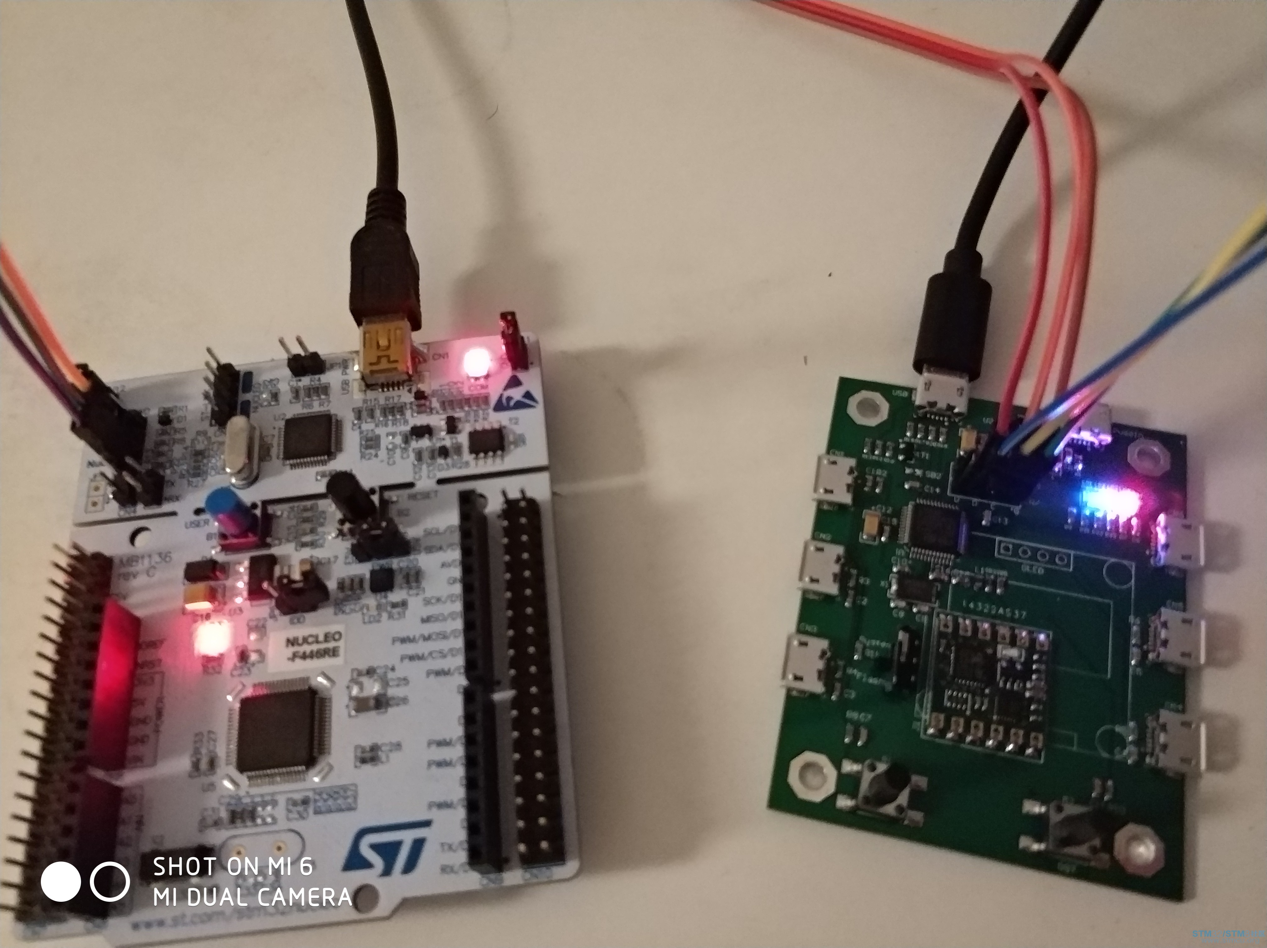

' G+ p* q( T6 n  b- knucleo的st-link关键时刻很给力,手头一时没有其他的仿真器。8 s4 G& D! s$ @. F4 E* ~- }" j
: r5 c# |# q6 _* e) ~3 Q% Z! k IMG_20170815_192251_HHT.jpg
- L5 r  @& {) c8 n8 O; S% u9 N8 r6 V$ p0 r! R2 n5 M! g( _
4 |, s# U! G$ u# q0 x这个家伙可不便宜,那个邮票空的是92大洋的mpu9250模块,模块集成了姿态解算,彻底解决了Yaw漂移问题,通过串口输出,arduino也可方便的连接了。4 ^' [  z! n8 P9 F% v

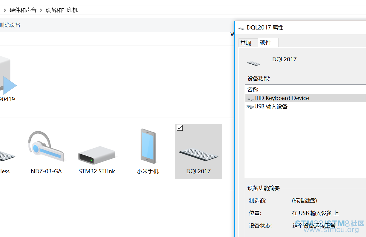

( H0 ^! \: b* c/ U$ \+ W' ?. Z6 ~7 {配置就很简单了,把usb配成hid设备。自己在usbd_custom_hid_if.c加个报告描述符,告诉电脑你是啥。8 A9 e# \2 b+ i4 o, G5 S' ^
! R* r' n1 M9 ~* f' A4 z% j
上个usb键盘的报告:

直接拷贝到CUSTOM_HID_ReportDesc_FS里面的/* USER CODE BEGIN 0 */ 和 /* USER CODE END 0 */ 之间就可以用了。) c/ t, V$ {) ]; y. A& B
