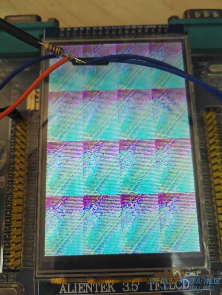

各位请教一下
      我用STM32F407驱动GC0308摄像头,摄像头3.3V供电,XCLK时钟用单片机产生8M,现在能读出厂家ID,但是配置寄存器时,
总有几个写不正确,硬件IIC和软件模拟都试过。
求指教。

qingchapp 回答时间:2017-8-16 14:15:07
看了一下,写不进去的寄存器不是关键寄存器,现在想请教一下寄存器的配置,除了注意显示窗口的大小和屏一致,输出设为RGB565格式,还有哪些需要注意的地方,以下是我寄存器的配置。(前面是寄存器,后面是要写入的值)0xfe, 0x00,
