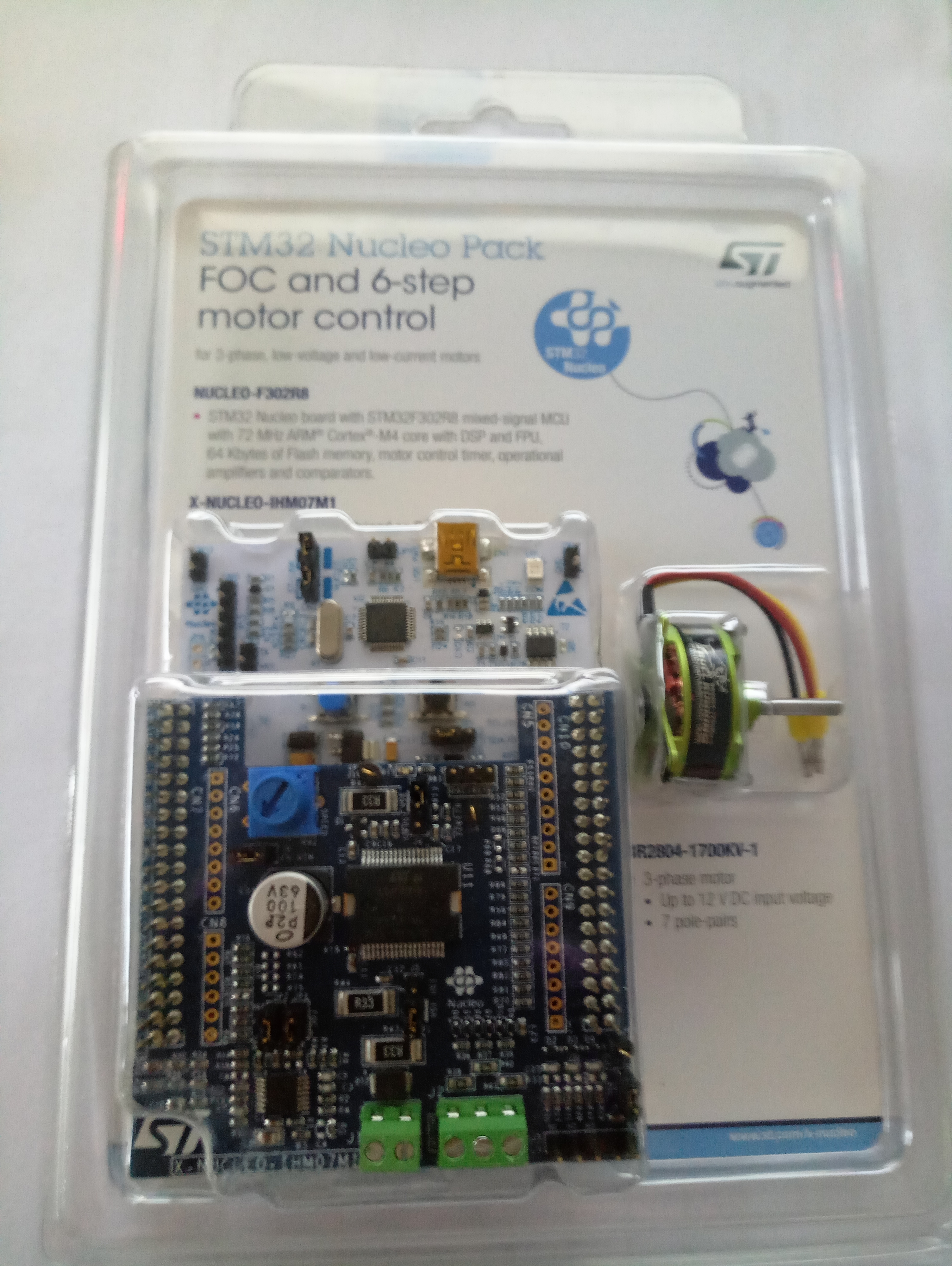

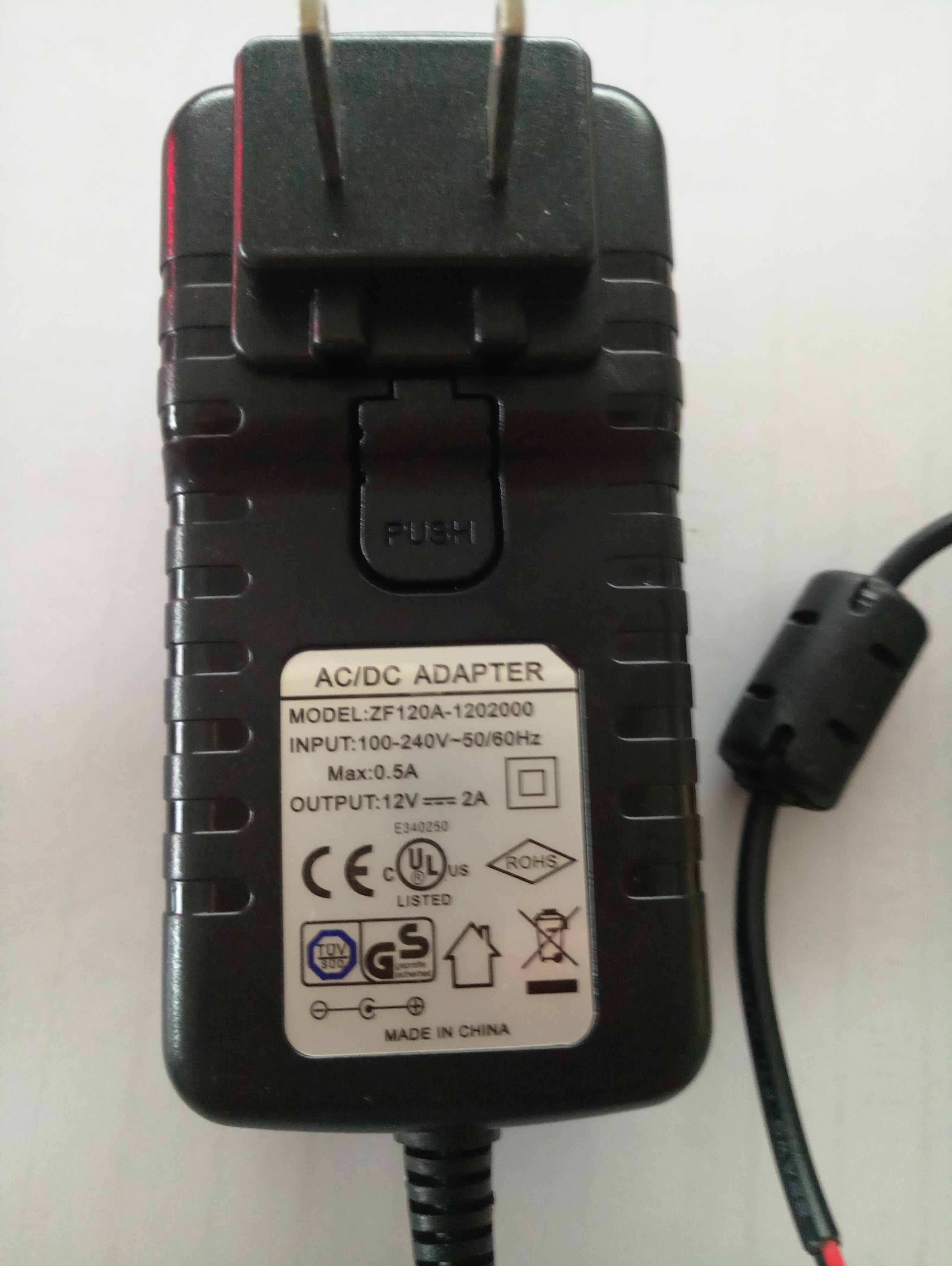

; {  J: ^. ?$ O) c; n打开箱子后可以看到,套件包含12V2A的电源、STM32 F3 Nucleo微控制器板、基于STSPIN L6230电机驱动器芯片的直插式(plug-in)48V/1.4A电机驱动板以及一个低压无刷电机。

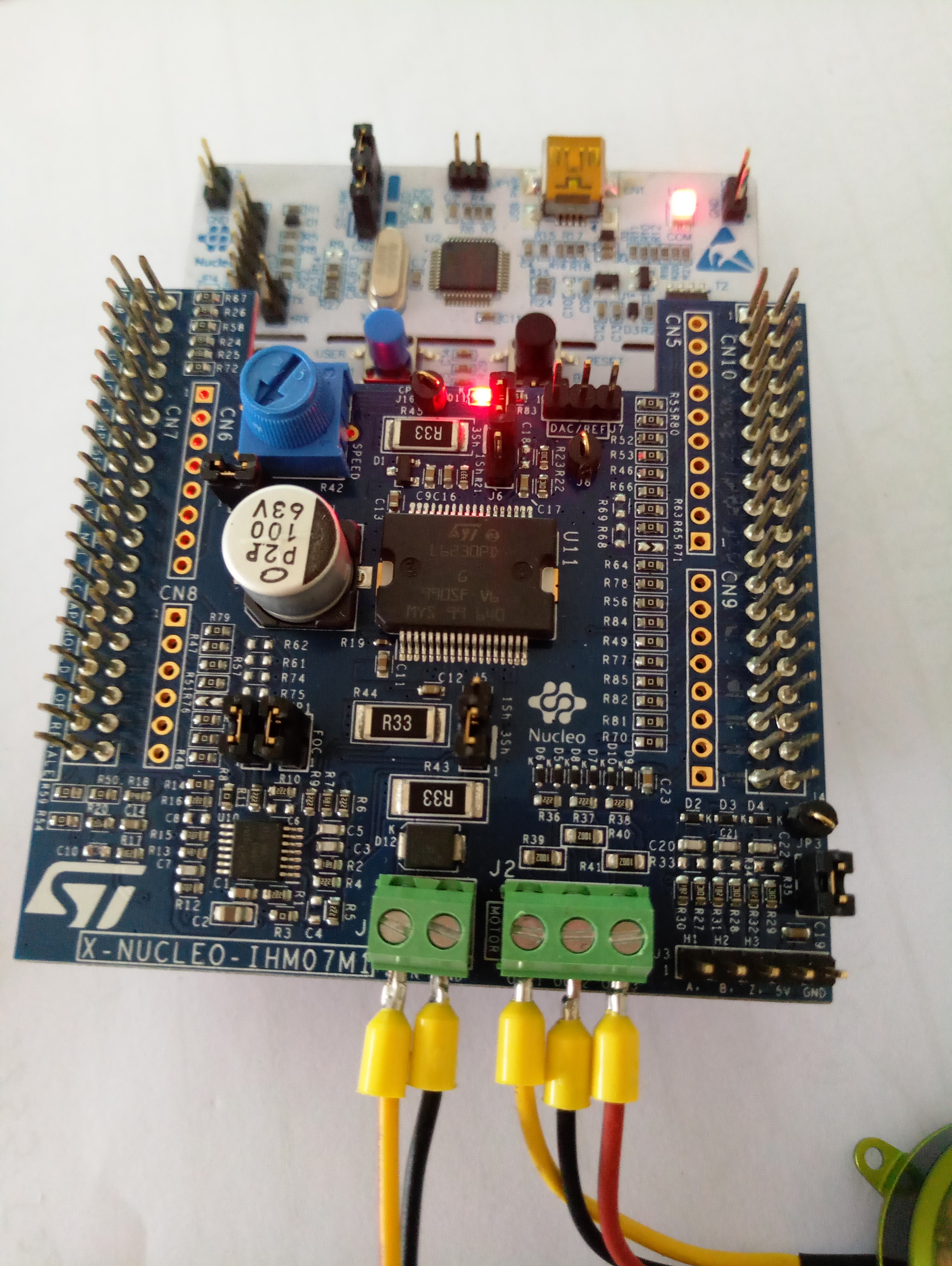

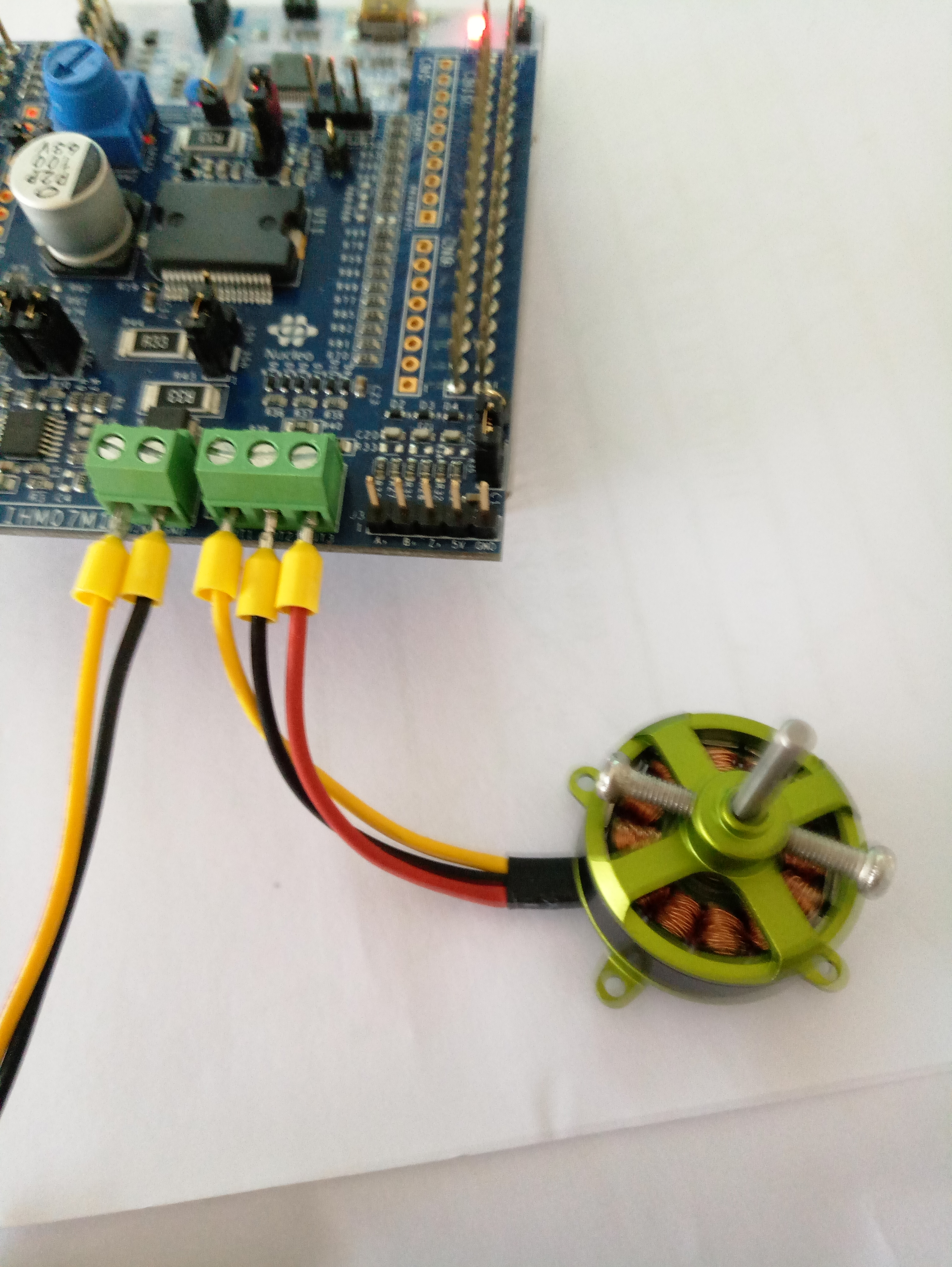

连接各器件一定要注意丝印不要接错了,特别是电源不要接反了要不可能会烧坏板子。而电机的接线也不能接错,接错电机会出现不动或者意想不到的情况,下面是接好的可各位可以随便参考一下,不用客气哈!仔细的人会发现我的图片的线接头多了点东西,这是为了保护线接头的也可以防止接触不良,假如贵处有这种接线头可以加上。

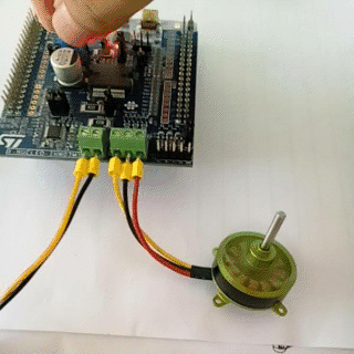

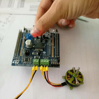

接上12V电源,按底板的USER按键电机旋转起来,再按一下会停止电机的旋转。假如你的电机不动请检查你的接线是否正确,及跳线是否正确:9 ~8 i- k( v2 M: Y2 Q  O0 W" g
通过选择跳接线可以配置电机套件运行的控制算法:7 z& r2 c. M, B; u9 v: s3 w3 Q
1、在NUCLEO-F302R8 核心板上确保JP1断开,JP5电源跳线选择E5V,JP6短接。
/ {0 D# g; n0 O6 ~: {+ `, }2、在X-NUCLEO-IHM07M1扩展板上,确保JP9和JP3跳线短接。  [+ e- z+ H) N3 ~0 t$ E# @
     <1>如果选择算法是梯形6步法,需要将JP1和JP2断开,同时J5和J6选择1SH边短接。2 A* Y" D' w; Z/ w; a4 u& d
     <2>如果选择矢量(FOC)控制算法,需要将JP1和JP2闭合,同时J5和J6选择3SH边短接。
, Y! ?: f4 j4 L( @3 ~3 U P70818-131504.gif ) Y" O5 I- z% A" G  z- L6 D5 V: d
5 o- b" o1 @/ s$ a
调节板子上的电位器可以调节电机 的速度3 s& N& a, D! }1 O% t1 l/ c. P! p
