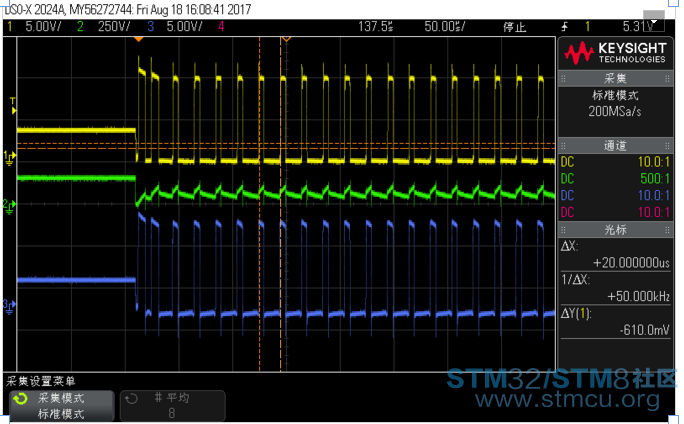

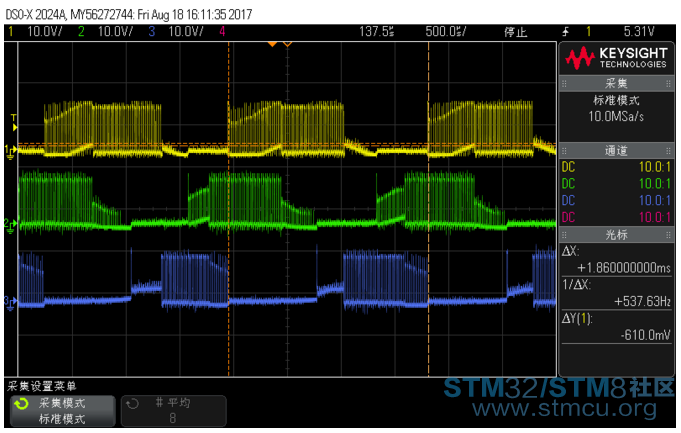

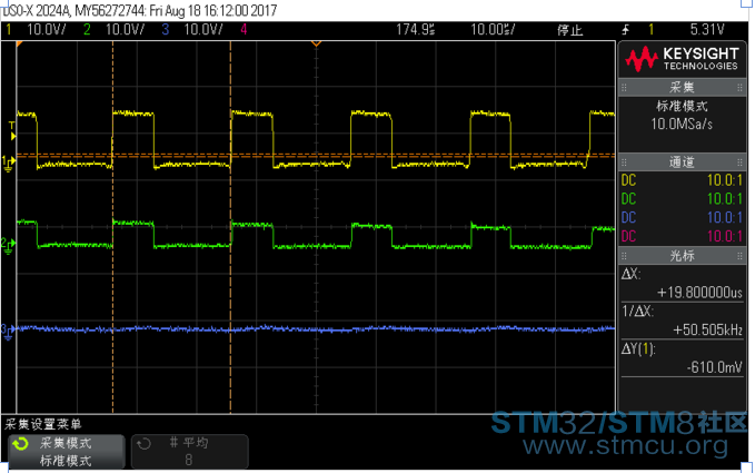

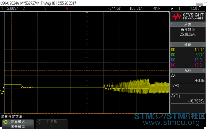

前两天就拿到P-NUCLEO-IHM001 电机套件,由于这两天出差,一直没有时间好好地分析一下ST的算法是怎么处理的,今天终于有时间好好地分析一下了,写的不好请大家见谅!后续我会自己移植一套算法供大家参考!
  f' u2 `5 @5 K, r: P1 r1 r; `3 ^& h# }! K. Q, X9 a/ u
' t' b$ n! @, q/ M; _; Y  c  M+ e
P-NUCLEO-IHM001这边板子出来很长时间了,起初我记得ST的FAE和我说这块板子主要的目的是做FOC电调的,所以他配备的电机都是就是奔牛的BLDC电机,他并不是永磁同步电机。这两者还是有所区别的,目前搞得牛逼的,像大疆,ST,TI都有FOC电调类的产品,什么意思呢,就是用FOC算法来控制BLDC电机。最具有代表性的就是大疆的无人机,目前又很多都是矢量控制BLDC电机。- @% A- G& N" ~1 p5 n

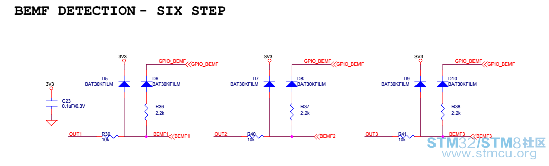

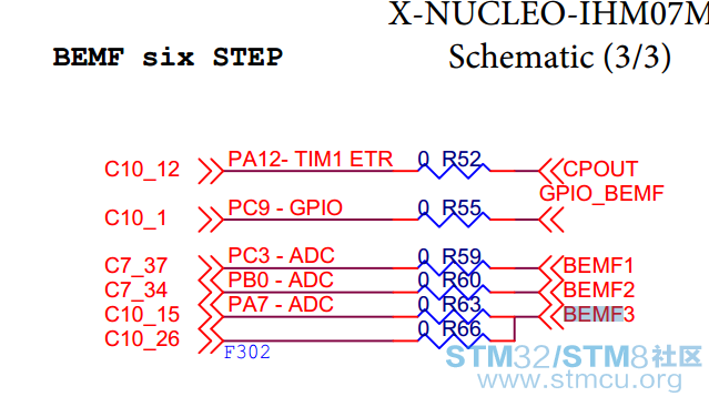

5 b! Y4 Y+ t+ B  C2 }  W磨刀不误砍柴工,我们需要将ST的官方资料看一下,我这里将所需要的资料下载下来了,需要的可以顺手带走。  S4 U/ s) \6 h; W: W- _# }
P-NUCLEO-IHM001硬件资料:( {1 ^- T/ x% k3 l
包括STM32F3 Nucleo微控制器板   X-NUCLEO-IHM07M1原理图及位置图
9 I2 `9 i9 ?$ ]: J  i- l en.x-nucleo-ihm07m1_schematic.pdf (340.82 KB, 下载次数: 80)

newya 回答时间:2017-8-19 08:05:59
50kHz的载波频率可能是用作高频注入法定位的吧
