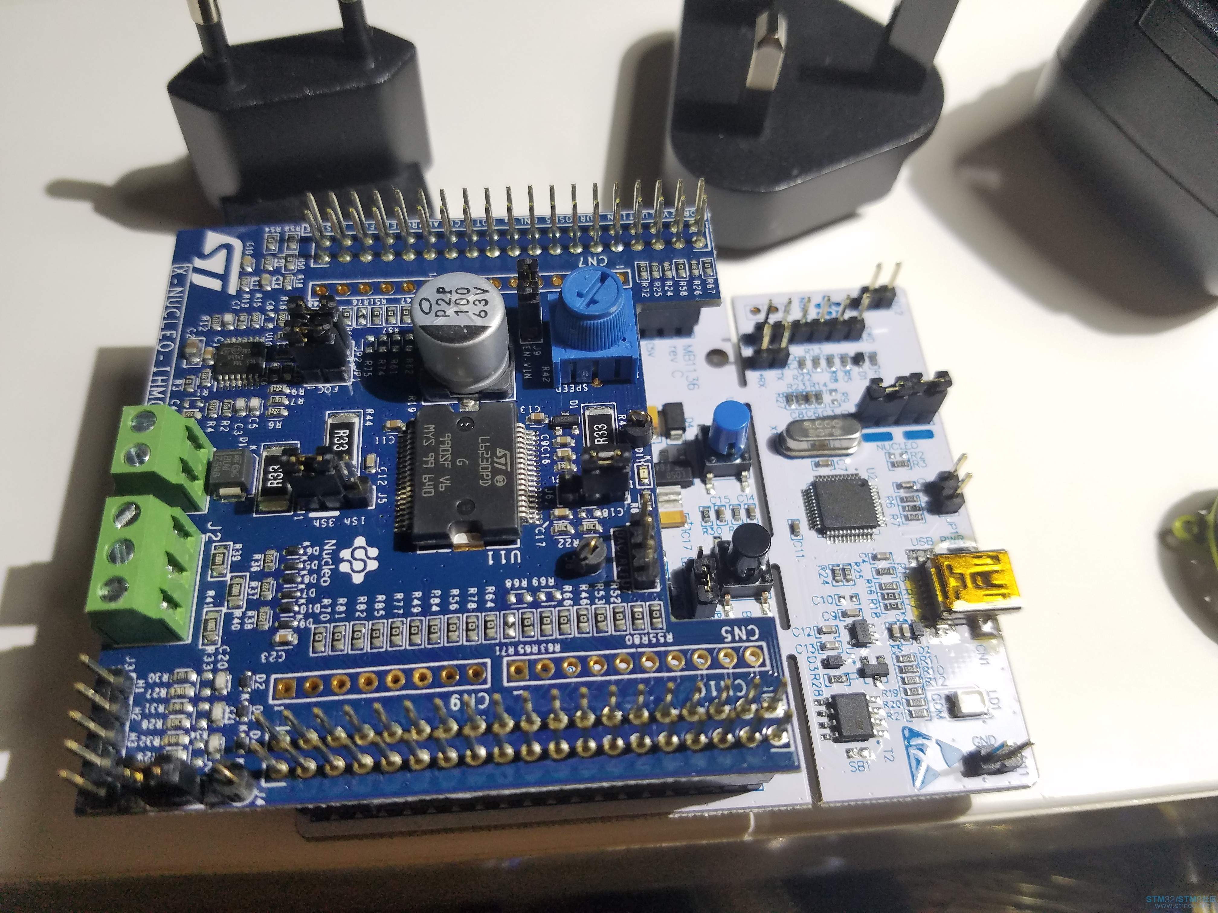

   苏州寄过来广东用了两天时间,不算快也不算慢。ST的包装一向都是那么的得力。泡沫包装把电路板与电源适配器紧紧的包裹在里面。使得中途运输震动损坏的机会大大减小。硬塑包装盒把电路板与电机紧紧的固定在里面,就算怎样摇动也不会掉出来。' \* r. R/ W) `$ a+ Y# E$ C: k7 w
20170819_003322.jpg 20170819_091919.jpg 20170819_091929.jpg 20170819_091944.jpg 1 ?6 o/ `' S, u8 x; N6 Z4 @
里面提供了3种电源插座。英版、圆头、方头。其实在中国的,用方头不就可以了?似乎有点浪费。) h. R: ?; ], l8 c/ b. k

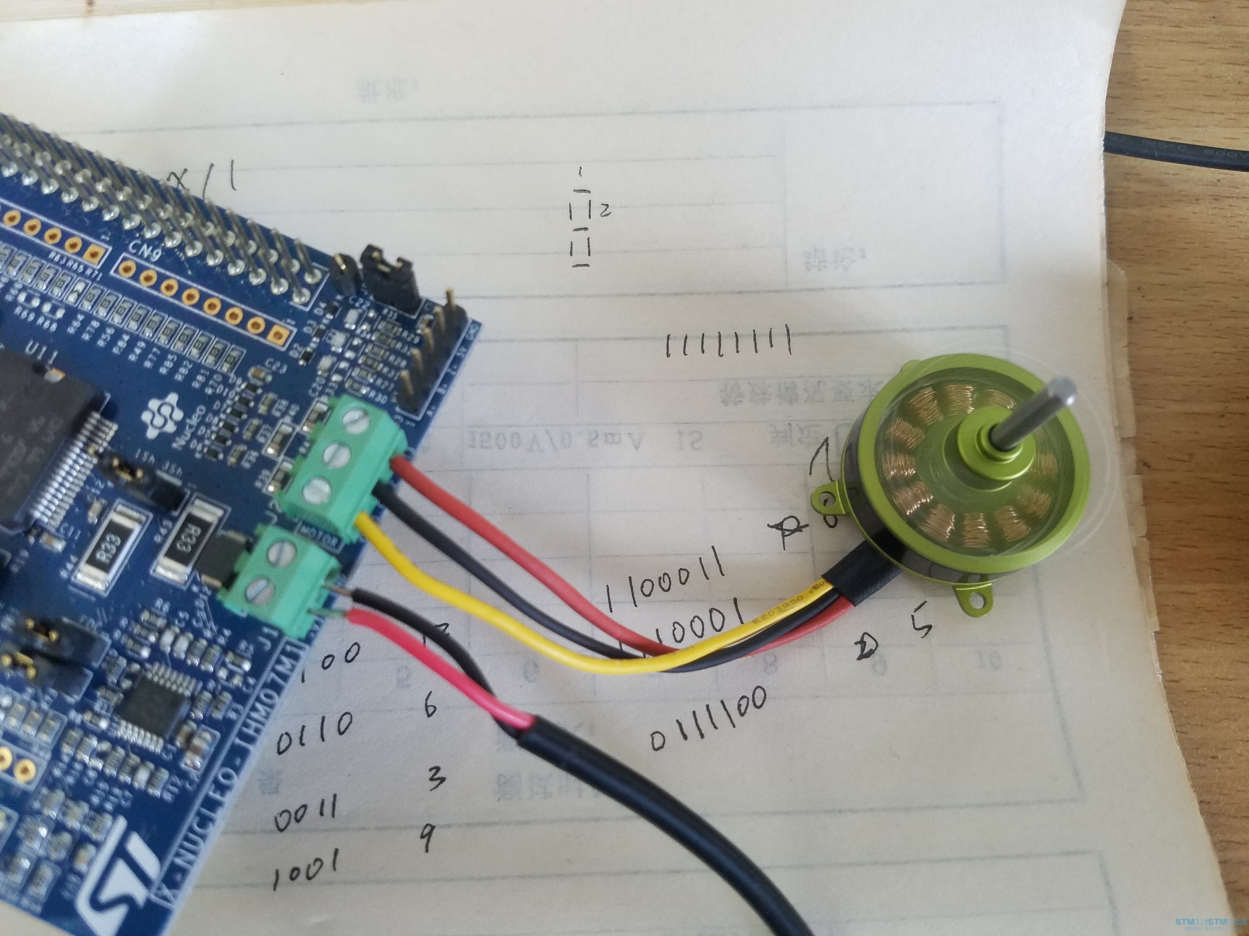

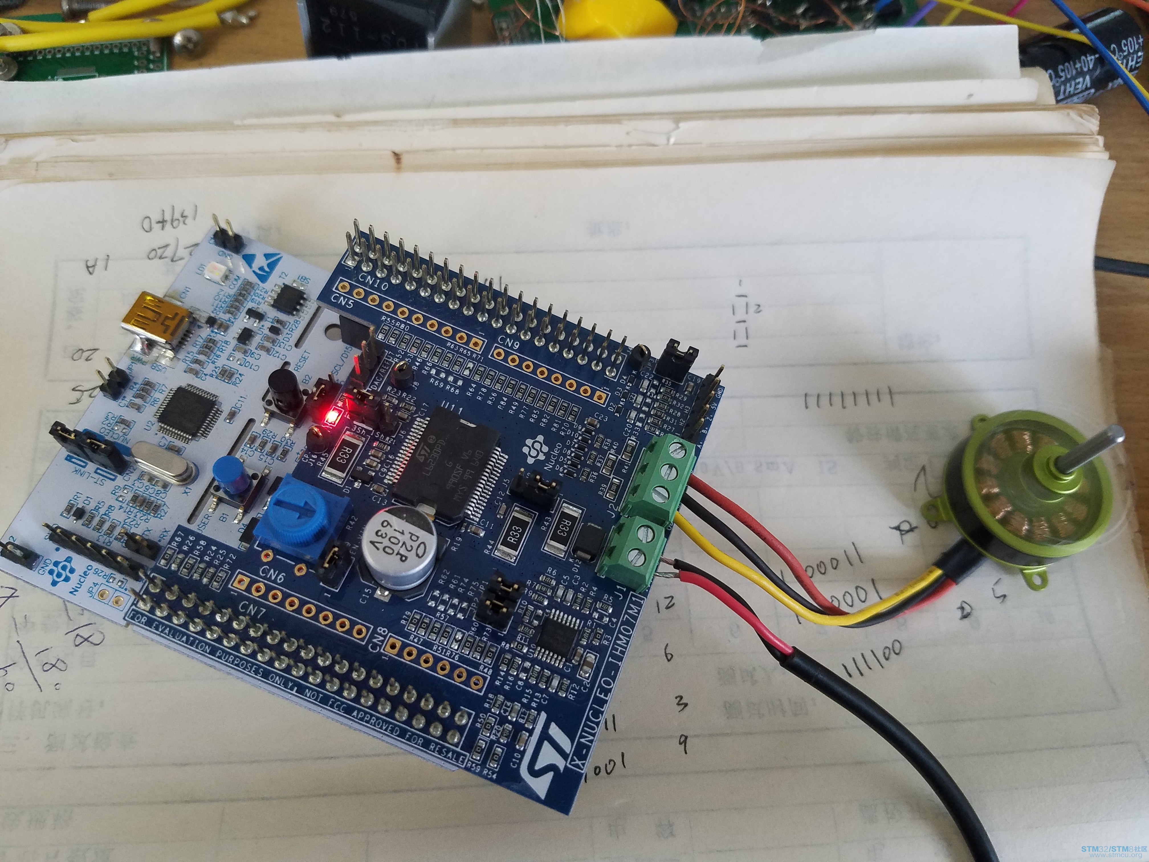

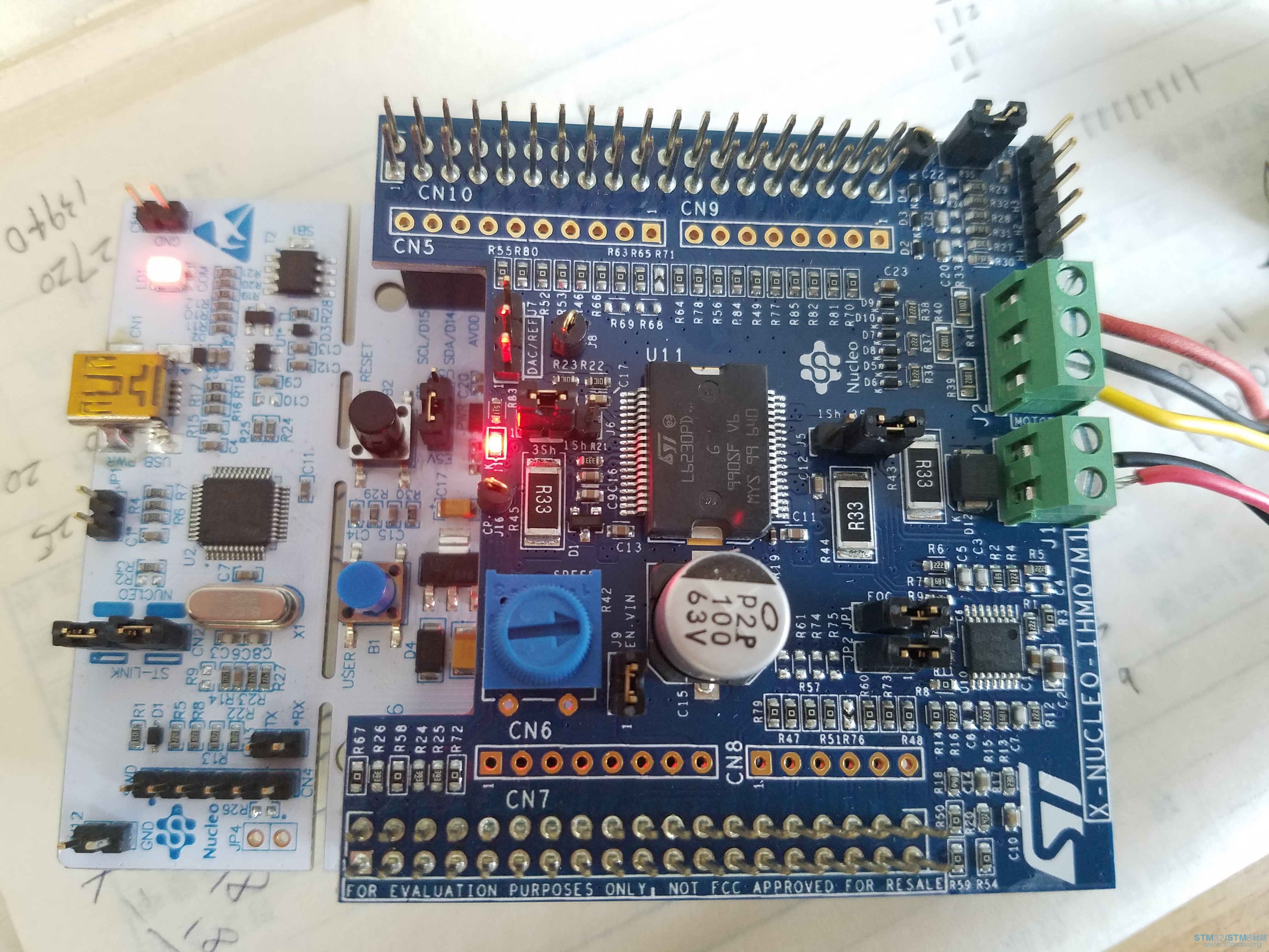

将电机接上板上的插座。同时把配套的电源也接上。板卡默认的是FOC的电机算法。要注意的是:需要正确的跳线短接,要不然电机转不起来,如果是用配套电源的话。需要把主板上的JP5,短接为E5V状态。接好后,按一下USER键,电机就慢慢的转起来了。# f3 N  V7 R! d
调节驱动板上的蓝色电位器,可以调节速度。随着速度的越来越快,电机似乎震动越来越大。对于一个用FOC算法驱动的电机,似乎不可能出现的情况,难道是没调好?当调到转速最大的情况下,驱动芯片似乎保护了。电机停下来,然后再怎样按启动键也启动不起来了。无奈只有按复位重新开始了。还有另一种情况:在调到转速比较大的情况下启动,电机有比较大的冲击电流,我感觉是电机的启动算法做得不好。或者可能是软件还没调试好?对于无刷电机来说,空载的情况下,不需要太大的启动电流吧。以上二点还需要好好的调试一下软件,接下来会用示波器,以及转速计来详细的分析一下电机的运行情况。。。。。。/ ?2 k+ R( j7 ]$ f" Z+ I  x
/ ^; W1 S. Q! G$ f: d补充:在梯形6步法的状态下,空载启动的问题还相当大,电机直接电流冲击震动一下,然后再快速的转起来。估计ST用的也是三段式的起动方式。或许在带有负载的情况下会好一些。
