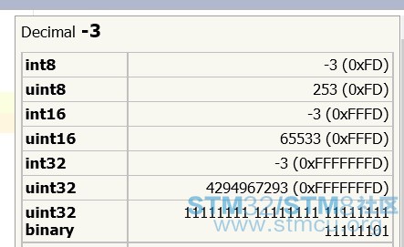

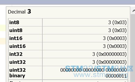

pythonworld 回答时间:2017-8-20 06:33:47
确实如二楼所说,以3和-3为mbed里显示的结果。这个之前没注意,学习了!!!
