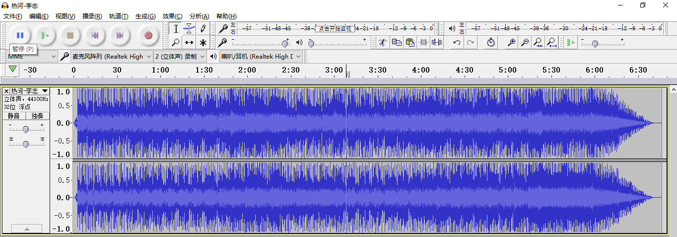

9 p0 M7 Q2 v- N5 ]9 B; Z9 f  ?; L3 M 这个文件头共有44字节,不同的格式文件头可能长度不同,为了方便处理我使用开源软件Audacity将WAV的头文件格式都转为相同的44字节模式,其他的参数为立体声44.1KHZ.
0 T. V0 u' S! C2 T. L% Y4 E: k7 c' X+ @. J8 `8 n( I8 t* A
