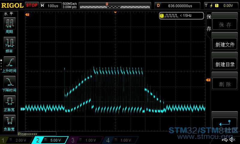

早上简单的对电机套件进行了测试,晚上直接用示波器来了个波形分析。看看电机实际运行的效果。 ST公司有专利反电动势采样算法。梯形6步法一般是采用PWM开或者关的时候,通过ADC采样。如果采用PWM开的方式,采样值和中点电压做比较;如果是采用PWM关的方式,采样值和0.2V做比较。而确定换相的时间点。详细可以参考官方的相关文档。 新建文件5.jpg + D& D7 P6 I! [* R0 V  ^+ N8 M

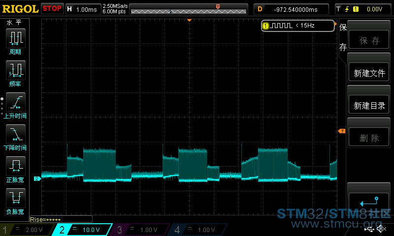

电机在慢速运行的情况下,测量电机输出端的波形,标准的梯形波,非常漂亮。

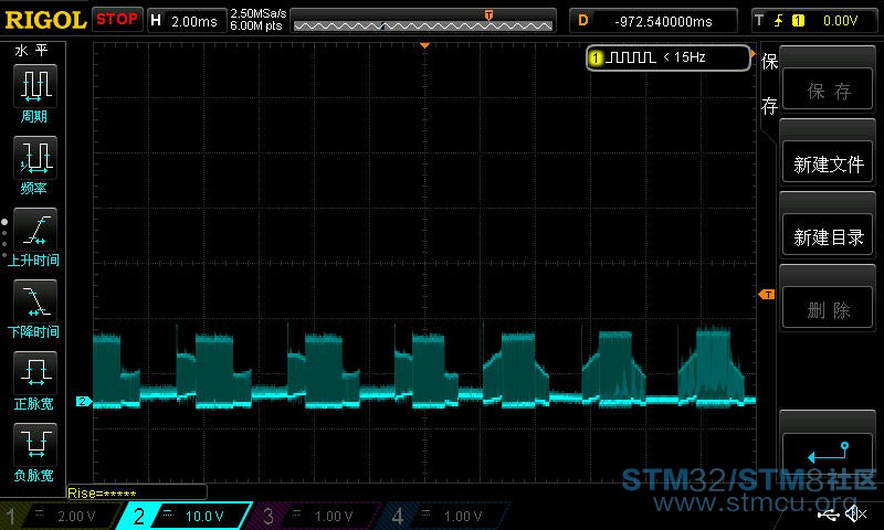

在最高转速的情况下,波形已经有了失真的情况,同时电机震动非常大。从波形上可以看到,换相的波形已经是提前了。本来应该是差不多对称的波形,现在一边大一边小。% G  {5 s9 |/ y! h

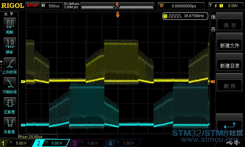

+ C* u( A4 G. P) ]$ ?0 J两通道的输出波形,可以看出当检测到过零点后,再延时30度再导通另一相。杂波非常小。

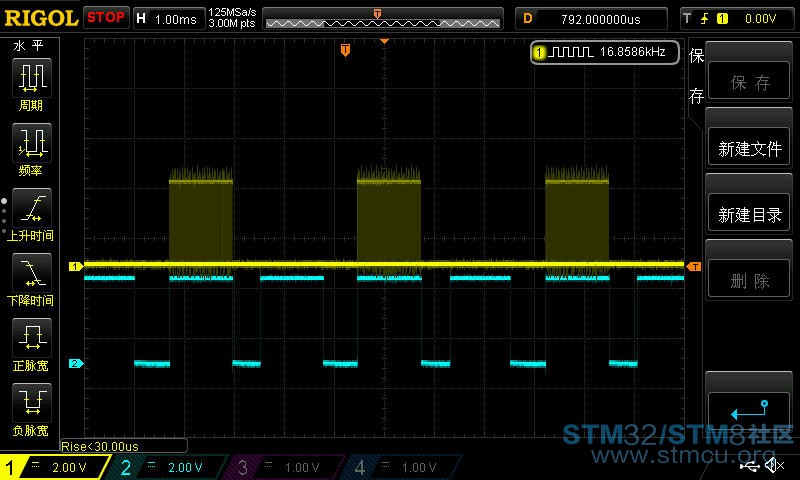

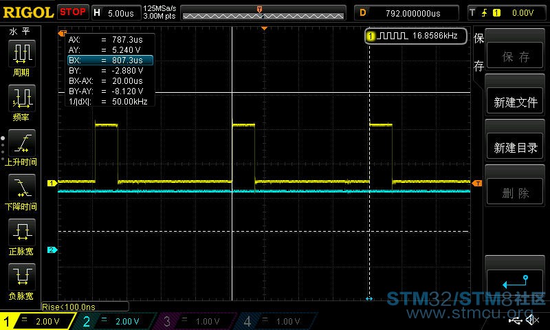

* N2 v, j3 ]* H5 |0 G看看CPU输出的波形,是采用了上PWM,下ON的驱动方式,也就是最普通的驱动方式,缺点是效率不高。优点是程序简单。在这里有个疑问,为什么官方不用上下互补的驱动方式?1 f, o9 D0 y4 ]% o0 R4 g) f8 r
新建文件2.jpg . ?# F2 \4 i% @* y9 i9 L

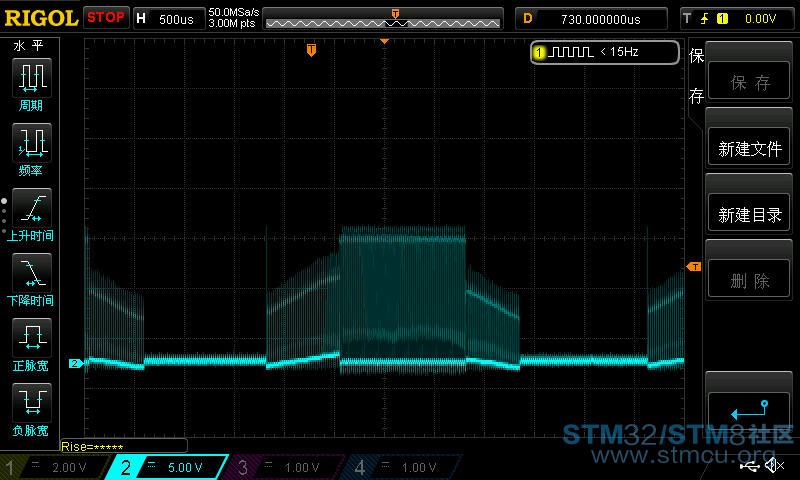

PWM采用了50K的频率,很明显的是采用PWM触发ADC的采样方式,只有硬件触发才可以做到这么高的频率吧。迟点再分析一下官方的采样程序。再看看电机的启动方式。
