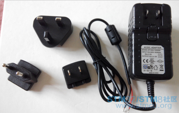

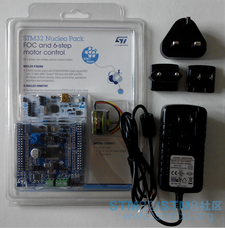

      打开包装后,就体会到设计者的细致用心,你看但是一个电源适配器就为不同使用环境配置了不同插头,只需做一下简单的切换就将问题搞定,由此可见设计者的细致入微的设计思想和理念,详见图1和图2所示。

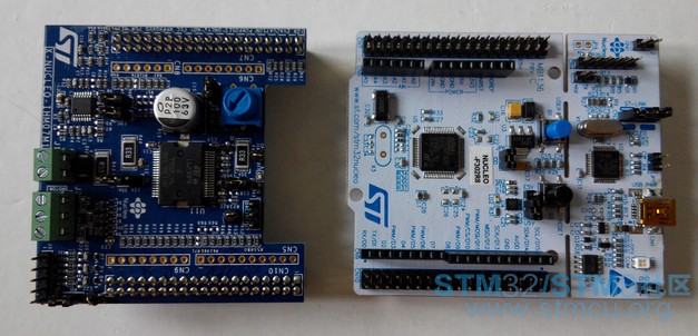

从塑料壳中将紧固的开发板和小电机取出后,即可详细地观察开发板的构成,底层的核心板是NUCLEO的标准格式,是带有Arduino接口的。上层为小电机所配置的驱动板,通过短接子的配置可对电机的工作模式加以切换,此外通过板载的电位器还可添加电机的转速。在其它短接子设置好的情况下(JP3与JP9短接),模式设置如表1所示。
表1 模式设置状态表
运行模式
JP1与JP2
JP5与JP6
梯形6步法
断开
1SH侧短接
矢量FOC法
闭合
3SH侧短接

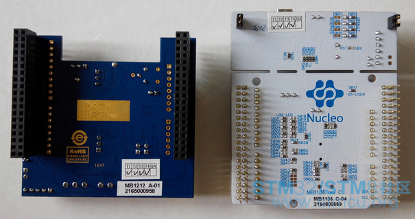

       板上的端子是供连接无刷电机和电源适配器的,在连接时千万要小心以防损伤器件。之所以采用电源适配器而不采用USB接口供电,我想只要是因为小电机的工作电流比较大,尤其是在启动的初始状态。核心板在通常状态是靠USB接口供电的,在使用电源适配器时,应将供电方式切换到E5V方式(通过JP5来切换)。开发板的正、反面如图3和图4所示。在使用时稍有不便的是由于要与上层的驱动相配合,会把以插排方式提供的Arduino接口阻断,对后续的交互功能扩展产生一定的影响。

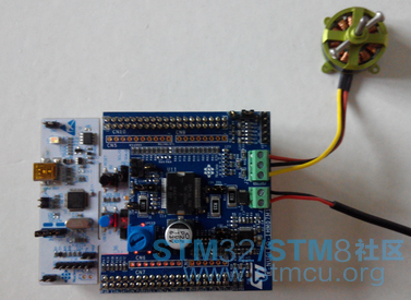

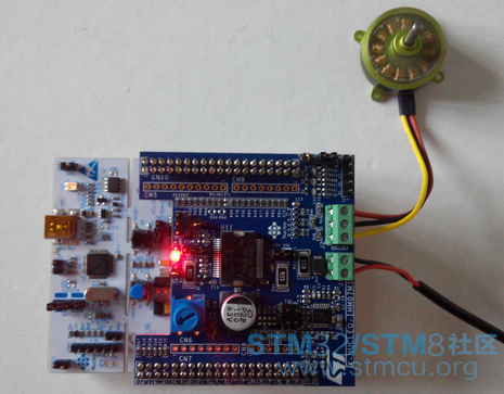

在按图5所示连接好电源与适配器之后,设置好电机的运行模式即可上电观察演示效果了,按下蓝色的用户键,在正常的情况下会见到图6所示的效果。再次按下用户键,则可使电机停止转动。
稍有遗憾的是,使用梯形6步法的效果是十分理想,而在测试矢量法FOC时,当按下用户键后只是出现瞬间的的抖动,间或会转两下就不动了。在调整转速的情况下,也依然如故,急待解决。
