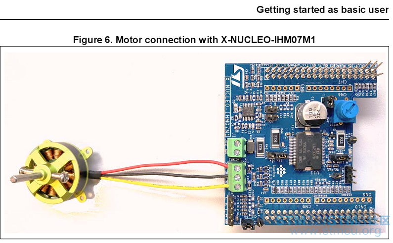

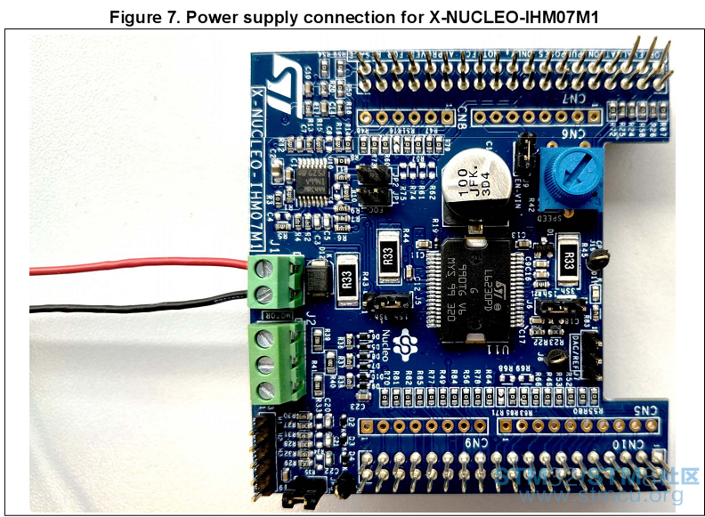

硬件:
! L" k' `" Z8 W: \1、卸下电机轴上那2枚螺钉,它们应该是为防止电机组件在运输中乱转动所设(不对请指教)。0 ^4 g4 V+ {- c
2、套件预先下载了演示代码,经过USB口给STM32F302板通电,IHM07M1上的D11闪烁了4次,根据手册介绍可知这个演示的电机驱动方式是梯形6步方式,必须断开板上的JP1、JP2。JP5、JP6跳接在1sh。
" w) k  M) O* ?8 u, j3、遵照官方手册的说明,将电机3条线按红、黑、黄顺序连接到J2插座,将12V电源按红、黑顺序连接到J1插座,给IHM07M1加上DC12V供电。% V4 @# b7 b& w, t; o) z8 L9 j  e
无标题2.png   i3 p2 l& v0 ^
# O4 L( ?# [" S1 {; ? 无标题3.png ' C3 P: Z4 a: g# O$ d
# g/ k" O' f. c9 b6 Z! q5 x4、通电后,按一下蓝色按键,电机抖动一下就开始转动,再按一下,电机就停止转动。旋转蓝色电位器可以调节转速。$ e1 N& R: @2 Z: {- \

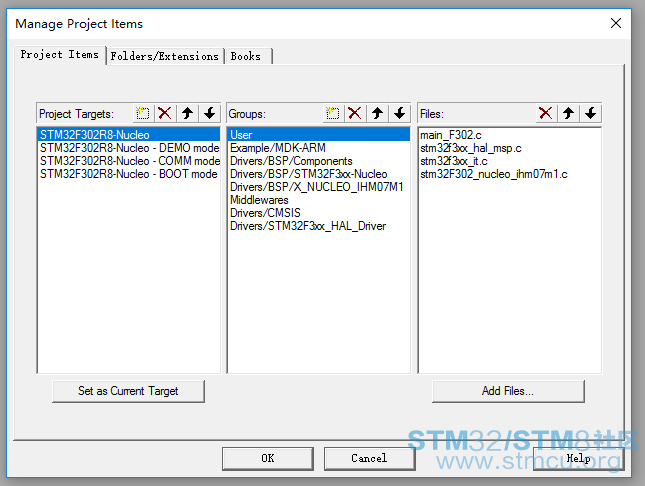

- x/ z9 B/ X. b软件环境:
, T0 {% t$ d. }* s) ?% i) z& a1、IAR EWARMv7.8及以上,或者Keil MDK V5.1及以上。. _/ k7 ^5 B/ e& R6 ]' X; O
2、还需要下载STM32 FOC电机库 (4.2.0)和相关电机文档,这些版主早就提供好链接了:# C& S' Y; ~! B6 l3 G
https://www.stmcu.org.cn/module/forum/thread-612744-1-1.html  M6 r- t! F' j9 D
解压后的文件包:STSW-STM32100\STM32CubeExpansion_SPN7_V1.1.0
, r+ V) {" u) A+ K- x选择其中的\Projects\Multi\Examples\MotorControl\MDK-ARM\STM32F302R8-Nucleo
" b4 G+ Y+ t8 ^4 ~& t2 D用MDK5打开即可编译。
& C( a7 ?, H, j* r
无标题.png 9 t6 O  Y$ I5 ~, Q
& i4 }5 M4 N' c5 Z, H
从上图可以看到,该演示提供4种不同选项的工程编译供我们选择编译不同的运行结果。这4种选择编译运行后,都没有D11闪烁4次。随机预装bin: P-NUCLEO-IHM001.rar (31.65 KB, 下载次数: 85)
