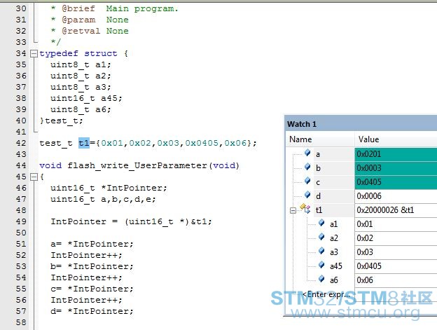

为什么不是a=0x0201;b=0x0403;c=0x0605 ?问题出在哪里?

你那个test_t结构中,应该将uint16_t a45放在最上面,让数据对齐。

结构体会对结构体内元素最大的做对齐单元(未使用对齐指令), 然后你这玩意是小端格式的,所以出现这样的结果

结构型指针uint16 *应该是偶数对齐的,每个变量的起始地址应该是偶数

楼上几层都解释过了,你可以看一下结构体内部各元素的地址是多少

或者强制1字节对齐
