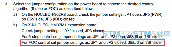

7 Z  A( O! J  f! N2 {一、硬件连接:
; O6 k6 z: w% {6 Q; T/ Z" ~    连接电机,电源,开发板usb.同时驱动板jp针脚调整为FOC控制:jp1、jp2闭合,jp5、jp6连接3sh0 O8 N$ \/ Y$ a! _! T

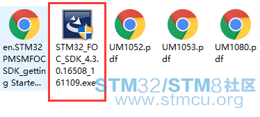

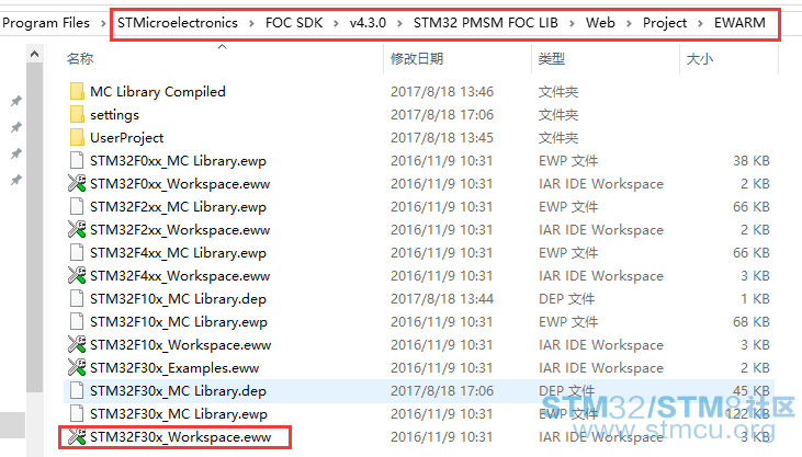

    1.安装ST提供的安装程序STM32_FOC_SDK
! K; g5 P' m+ G- _+ l: s& X6 T         1.png
" z- b; K% h2 B4 V& y; z* H3 {$ A4 {4 x
    2.打开安装目录下 STM32 PMSM FOC LIB\Web\Project\EWARM\STM32F30x_Workspace.eww

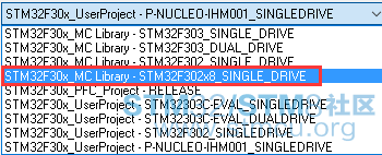

    3.选择MC Lib工程配置并编译生成MC Lib库文件/ Z" F. b# `# G  n0 P( j
         3.png & t1 b; |1 M& F+ D

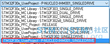

    4.选择STM32F30X_UserPro并编译下载程序到开发板
% V6 v9 V2 F) M. [. [         5.png 5 a: K/ n1 L8 K2 I! T

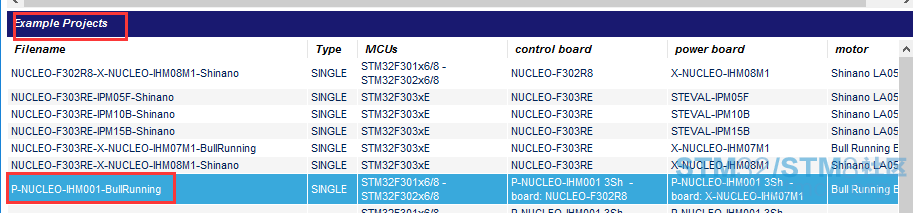

    6.打开图中例程' |' k: b: B0 j( |, C1 {9 V
8 d9 F0 T7 [% f9 }% Y0 ^& }% Q4 h/ o3 x) i

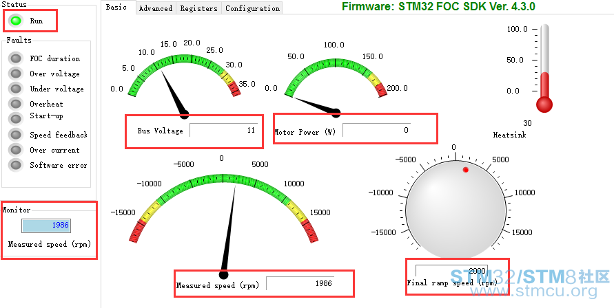

    7.进入监控界面,并连接开发板5 H$ N) R  f+ f9 z  `. G
        a.打开监控界面0 @, B9 w) U8 G+ C" X
, t( c8 K8 W. C
% ~2 G- y" v% o& d8 l* S        b.连接开发板  T" p5 o) C& G
* u' X! o) ]3 M! @1 i. e( g( P+ J; j; s- I. h( b
        c.连接成功:, ^  {4 |4 S' i- Z+ J
+ Q4 ?( ?# J' p% c6 P$ n8 V& x1 y4 b% f3 ~. ~1 A

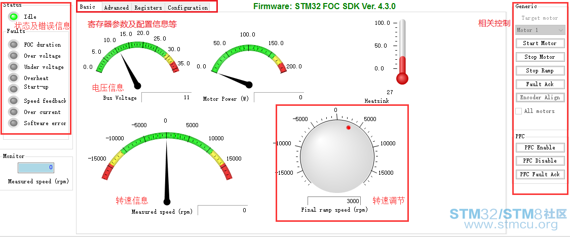

    8.监控界面主要功能模块说明$ `" F  ~( _6 T% O3 G- e
& P7 t6 q' i+ q2 X. N+ s9 v3 A5 _0 D8 J, r% E
    9.转速栏设置转速并电机"Start Motor"启动电机
6 i3 `: [) }, C) Q         12.png
$ E1 o2 m9 W' ^# q
% O/ m* M. O5 u4 q3 O三、体验感受:
- @" m' L5 V: ]: y. n5 x    pc端工具功能很丰富,提供了非常多的配置参数以满足需求(好多参数都不懂,需要慢慢学习),同时还提供直观的电机状态显示,当发生错误时电机会停止转动,并在状态栏提示错误原因。2 I" t- P: E7 J  o
