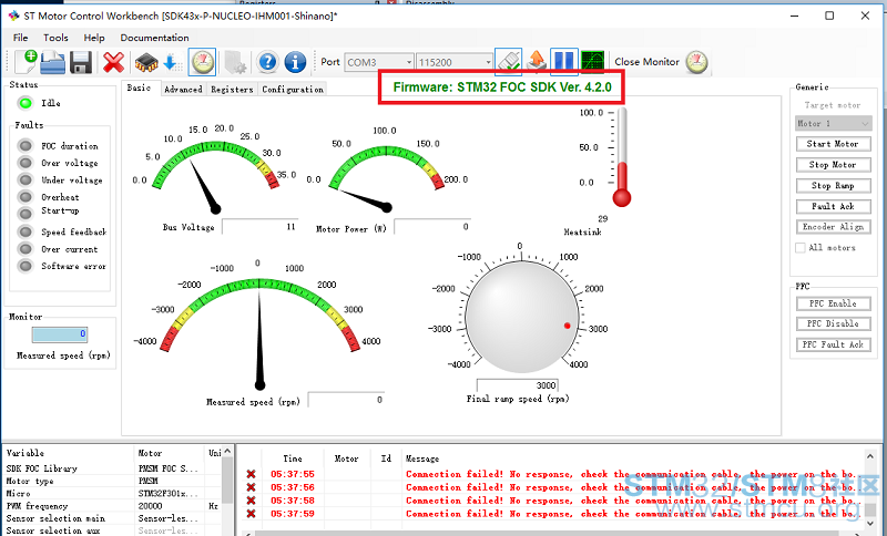

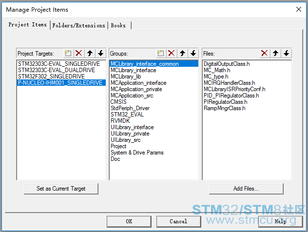

下载并安装ST官方的STM32_FOC_SDKV4.3。
: B! T9 k, _, Y% b安装后我们所需要的工程在\STMicroelectronics\FOC SDK\STM32 PMSM FOC LIBv4.2\Web\Project\MDK-ARM中,编译后下载到F302板子上。3 f( F# S$ B& j( a1 r* y2 M
无标题1.png , j, i& H0 K0 c2 `
9 ^3 K. z; t' c2 [7 Z3 [这次必须连接IHM07M1板上的JP1和JP2。JP5和JP6跳接在3sh上。7 x* s' S) C+ r! B; w0 |
给IHM07M1加上DC12V供电。USB线连接STM32F302板子到PC机,应该都能看到虚拟串口,我的端口号是COM3。

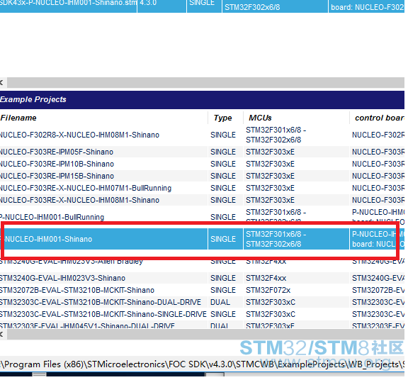

4 ~: ^. k/ D/ u# ^6 G; Y打开ST Motor Control Workbench V4.30 [" p+ }. a! r6 c4 R" w. e
7 p3 c& _& ^+ ?
; Q4 a, E' p" E8 E& E( X选择开发板型号点击进入4 B  O9 W. f: w, Y4 V6 ~

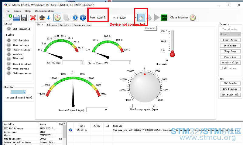

0 R. I& U/ X( z3 @/ P
无标题3.png - z- _+ Q, ?# K; R+ o2 J
选择COM3 点击连接
  r. J* s3 B- u* ^( o+ X. O! v- S1 K2 _7 T
9 _+ s7 C+ {5 F! M4 @$ A
9 _3 X% R. T& {- |1 ]9 [0 ]- i
. B  I/ M+ g- R+ W连接成功,显示Flmware:STM32 FOC DSK Ver.4.20
2 B. r* t0 L# t+ z% i4 w& ?% m' j! ?4 B
先调整电机转速3000,点击“Start Motor",电机转动了。运转中将转速降到1000时,电机就停了。不知何故。
: E4 x: z% N  d4 f4 r+ b, s
: L. T5 Z+ `5 ~4 n* B6 C, [) p原来这只电机也能运行在矢量法FOC模式,关键是要加载对应的驱动库。
7 s8 K6 P, E7 @: Z3 t' B7 K
