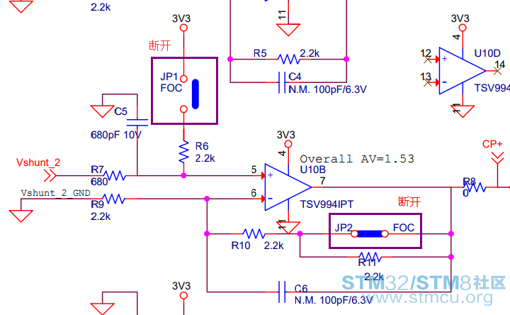

9 `/ F: ?7 t. ^    1.首先,6步法硬件连接:jp1、jp2断开,jp5、jp6连接1sh
+ Y' h, R% K( ]. K. u+ p) D. B. n5 A* B. R0 ]7 [

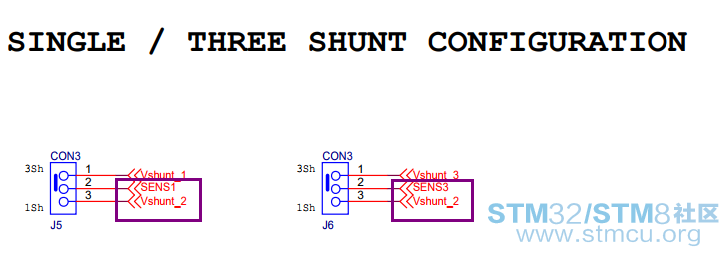

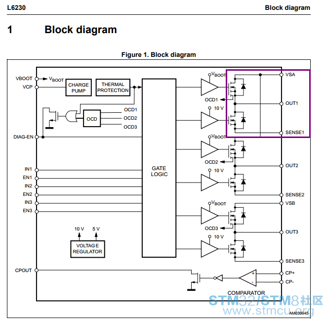

    2.通过上图可知JP5和JP6,分别将SENS1和SENS3连接到了Vshunt_2,JP1断开是去掉上拉电阻,JP2断开是负反馈电路R10串入R11电阻。那SENS1和SENS3是什么呢?看下面两个图:/ A' F5 ~" J( z6 W. v: Y
         4.png     3.png ! w/ Z# _& R/ t  W

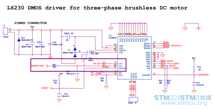

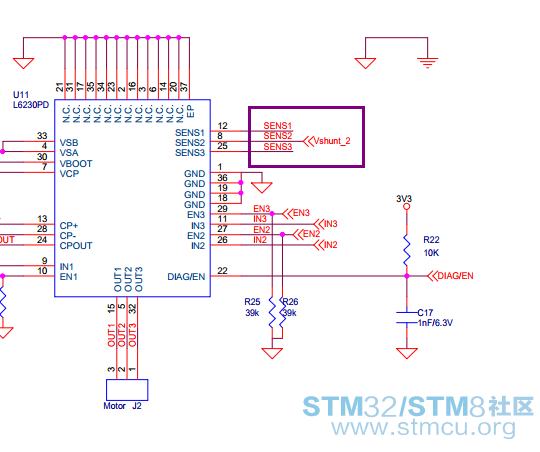

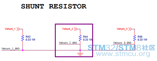

2 }( a4 B" q2 o" [0 y    3.也就是说SENS1,2,3就是电机半桥驱动的接地端,并且JP5,JP6选择1sh使得SENS1,2,3都与Vshunt_2连接,再看Vshunt_2
$ E1 G/ ^' P& M  l/ Z8 o0 ^, V7 `         5.png 1 J" Q% p" Z1 Y0 T/ j) \
  @! D) y; v( S! k    4.首先Vshunt_2通过R44连接到地,保证了驱动电路的是一个闭合回路。再看放大电路部分:1 j3 c! a* p9 E" c
                 7.png ) @) J/ D$ U* k2 q" m8 x" S
0 w9 t. P- F1 R: [/ |    5.JP1,JP2断开,所以Vshunt_2经运放得到采样电流Curr_fdbk2->PC1 - PhB,同时CP+(Curr_fdbk2)经L6230内部电路输出相位清零信号CPOUT->PA12- TIM1 ETR。最后再看下图:( [% W. T/ ?% b8 e" U

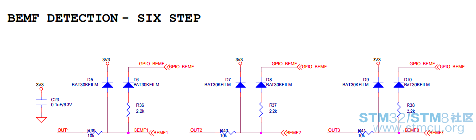

0 i0 r2 r, ~4 S% x. v2 g$ f& B* {3 s1 x
    6.OUT1,2,3分别接电机,并经上图分压后经adc采样得到反电动势,从而实现检测方向及换相操作

反电动势法是直接测的电压吗?测了电压后是怎么搞的,这不是做过零检测吗?可以帮忙分析下BEMF--DETECTION这个电路吗

CPIO_BEMF接到单片机是干什么,不直接接地?
