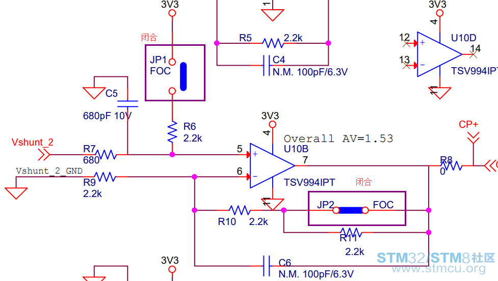

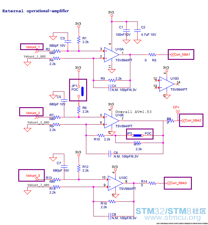

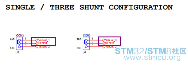

$ b& _3 I9 g2 v1 ]  |: B    1.首先,矢量控制(FOC)硬件连接:jp1、jp2闭合,jp5、jp6连接3sh  D7 m0 T8 d/ v+ s1 ~" I: ~
         1.png     2.png 9 J0 z, E8 K8 h% @8 \, V8 c
* Q  i' A3 K# m* ~5 `8 x5 S

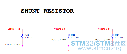

    2.通过JP5,JP6连接3sh,可知SENS1,2,3分别接到了Vshunt_1,2,3。由上一贴已知SENS为半桥驱动接地端,所以接下来看Vshunt- w  f% h" S# U/ {  }7 J1 m2 W
$ R% |7 H! u1 C; ^, P) n, m* }4 I5 ]) P8 f( h% `

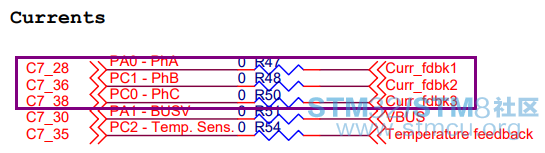

    3.结合以上三个图,可知Vshunt1,2,3经运放得到采样电流Curr_fdbk1,2,3经adc采样被开发板获取,由此可见FOC控制主要就是通过以上三个电流信号实现的。+ w- [8 W: K) e+ S0 {6 |

        1.JP5,JP6控制采集电流方式:三合一(6步法),分别采样(FOC)
" O3 _5 H+ ?$ u0 @) R3 a% C        2.JP1,JP2控制电流偏移及放大倍数
