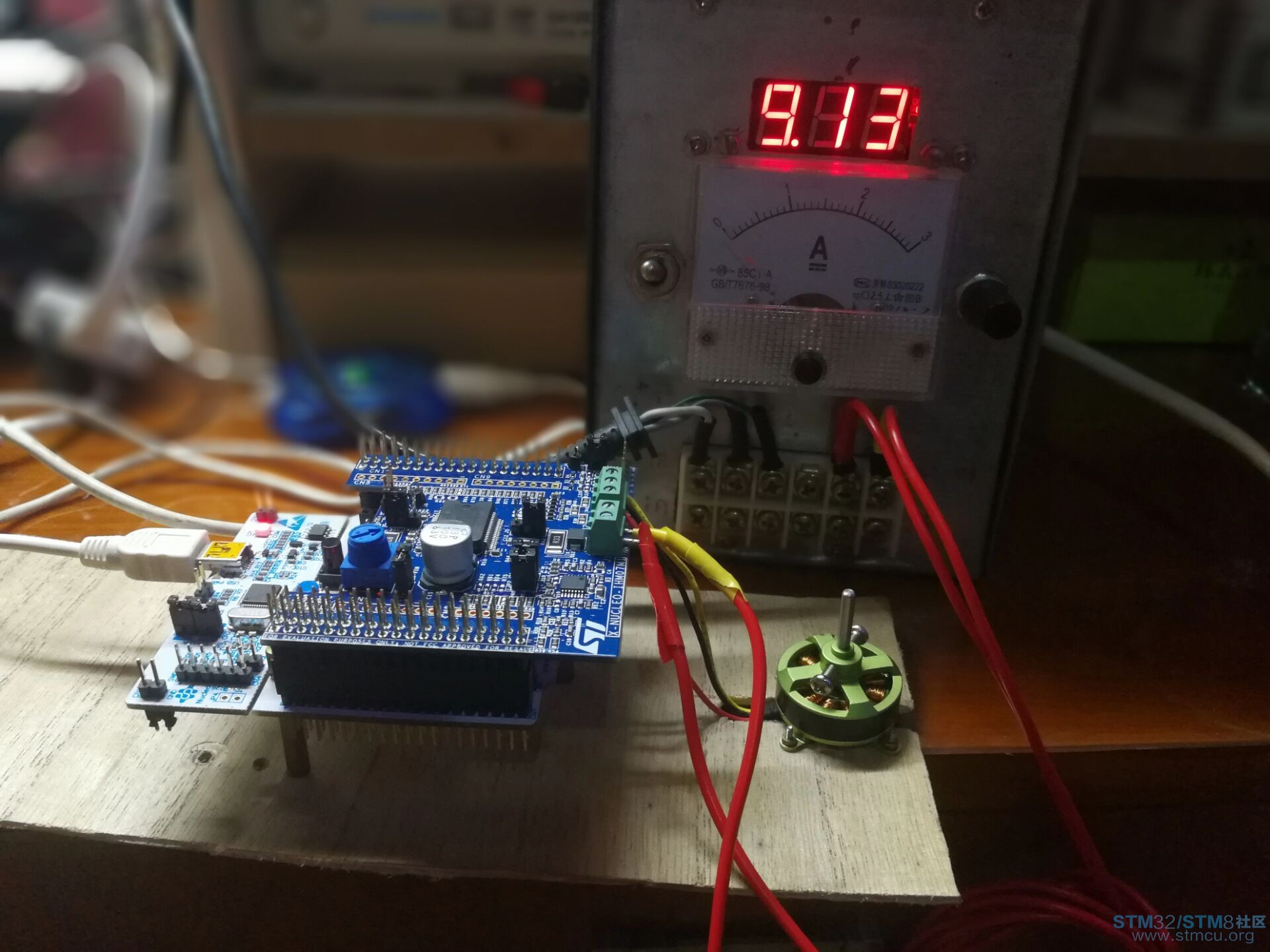

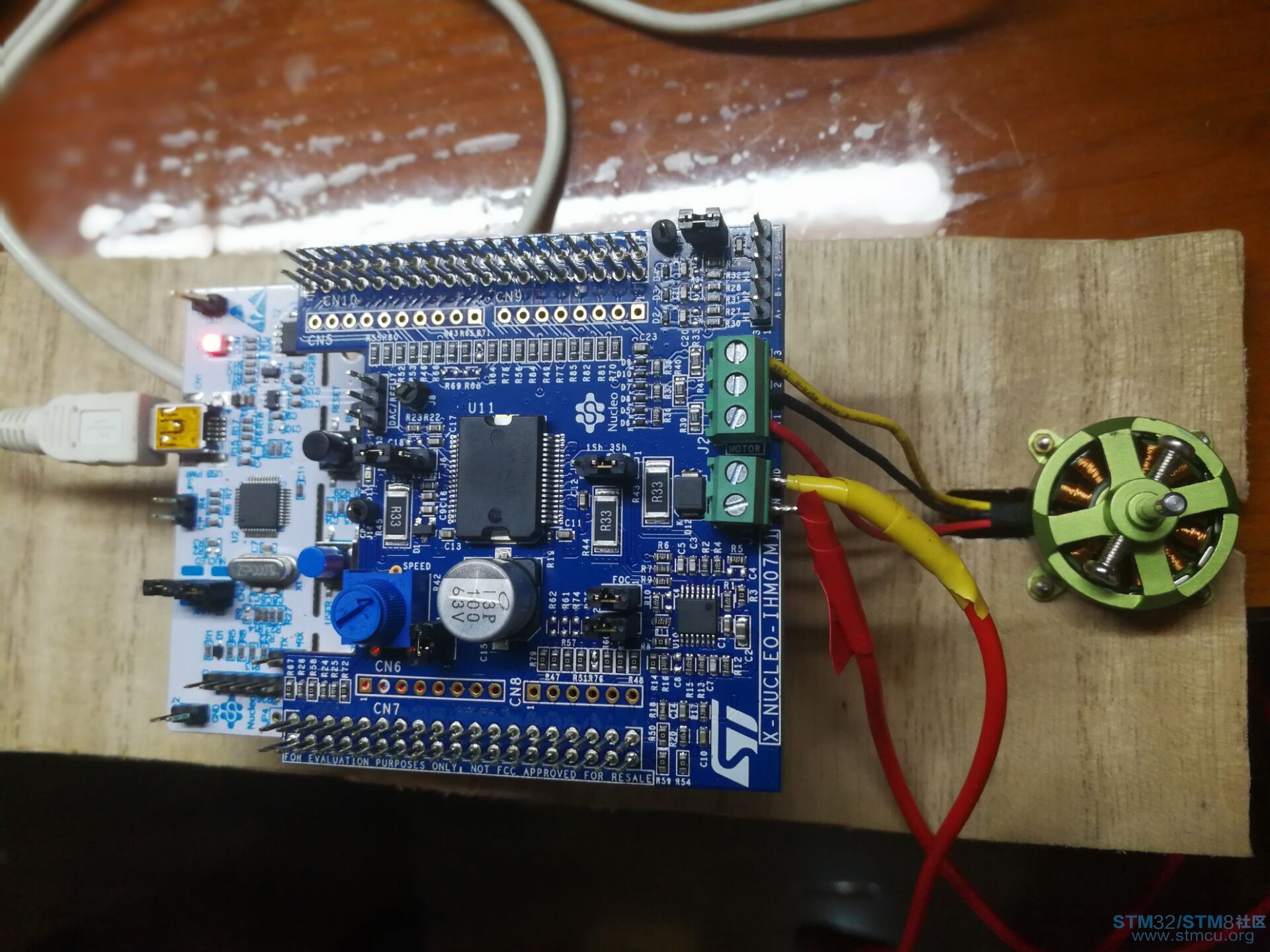

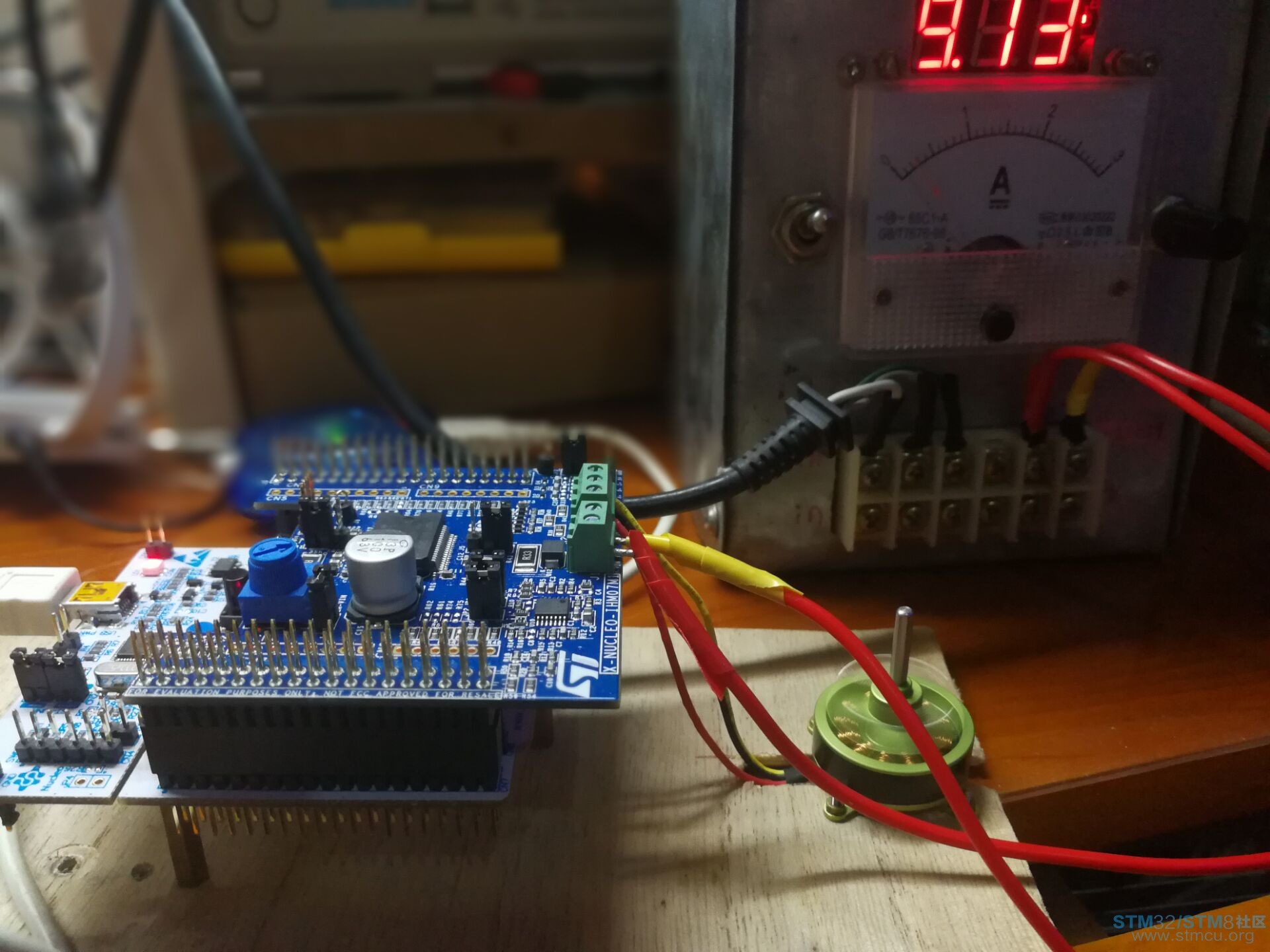

为电机培训买的套件,因为有电机,找了个木板开槽、打孔定位起:

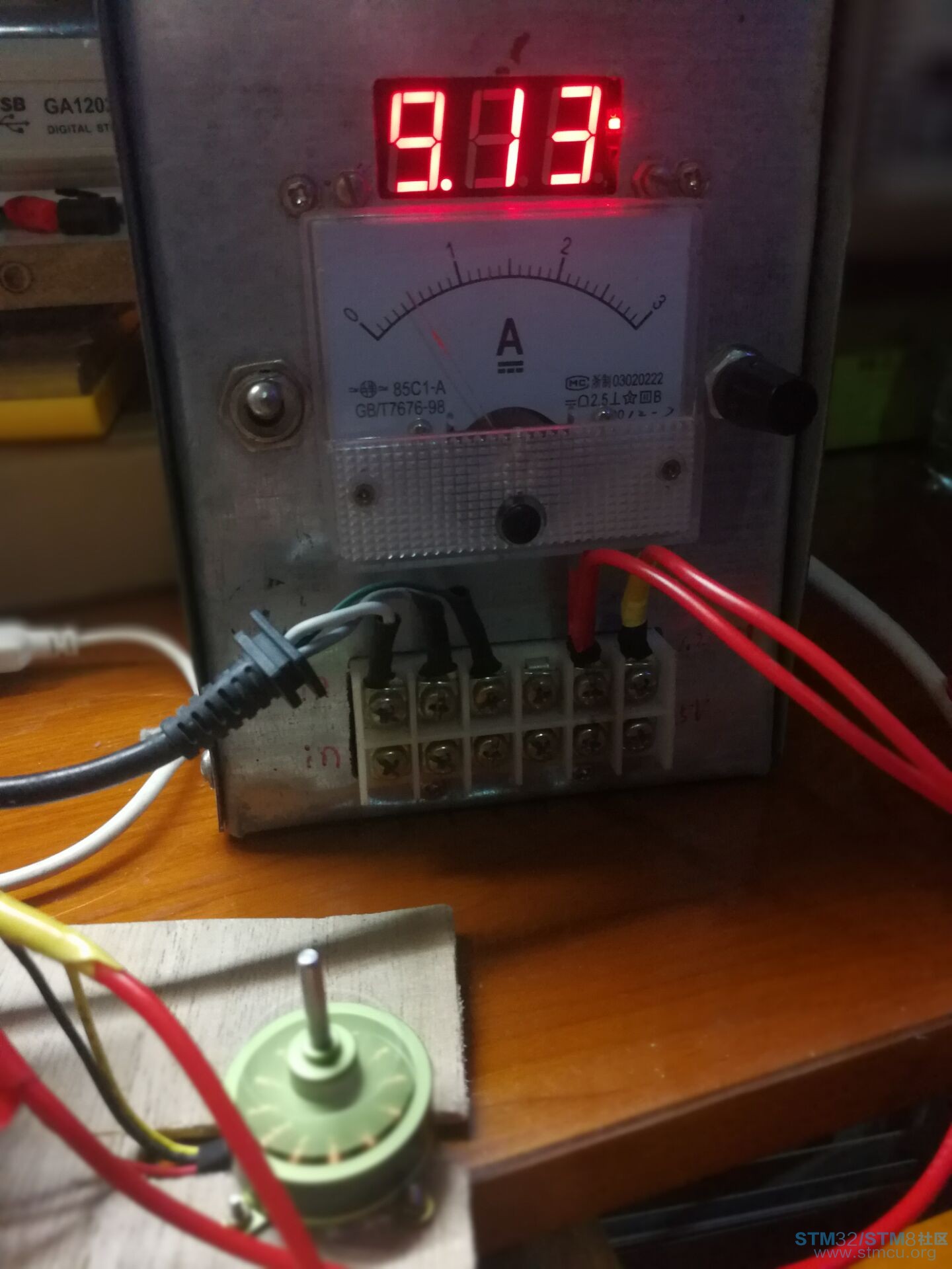

原装的动力系统观看电压、电流不怎么直观,把以前做的实验电源配上,
电机动力系统

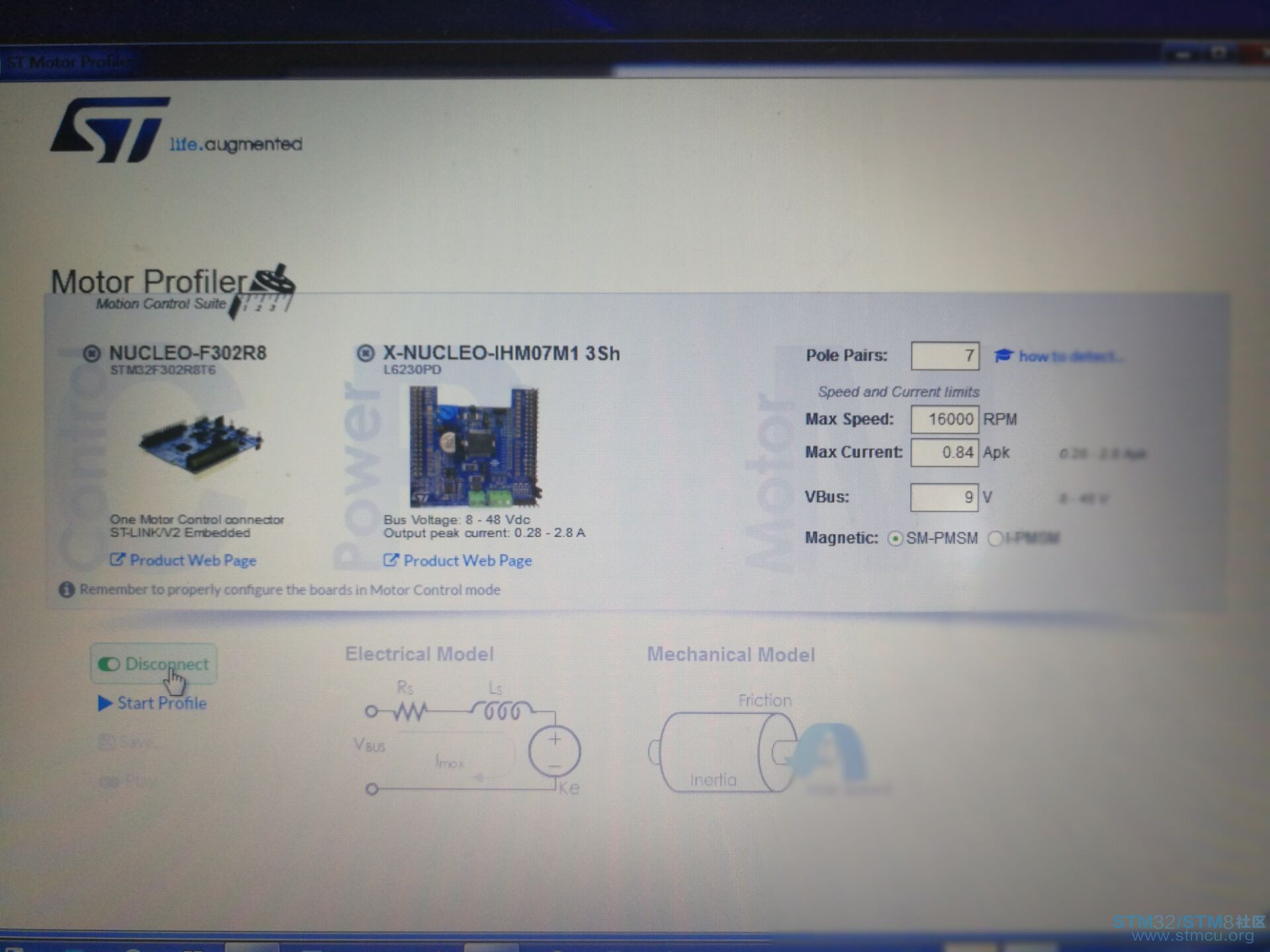

配置好FOC参数:
9V电压,电机转起来:
9V电压,500mA 最大转速纪念照:
环境搭建好了,明天早上一起上课

狼哥,本人新手,遇见点问题请教一下:我现在用motor profiler 参数是7对级 MAX18000转 2.8电流 12V总线电压,电机转不起来 点击Start Profile 电机回兹兹响 之后电机动一下就停了 这是什么原因?
wolfgang 回答时间:2017-8-25 06:40:24
HTZWLZL 发表于 2017-8-24 11:00
狼哥,本人新手,遇见点问题请教一下:我现在用motor profiler 参数是7对级 MAX18000转 2.8电流 12V总线电 ...
外置电源功率如何?不妨从0.28电流逐步提高,电机可以先用8v电压尝试能否启动。

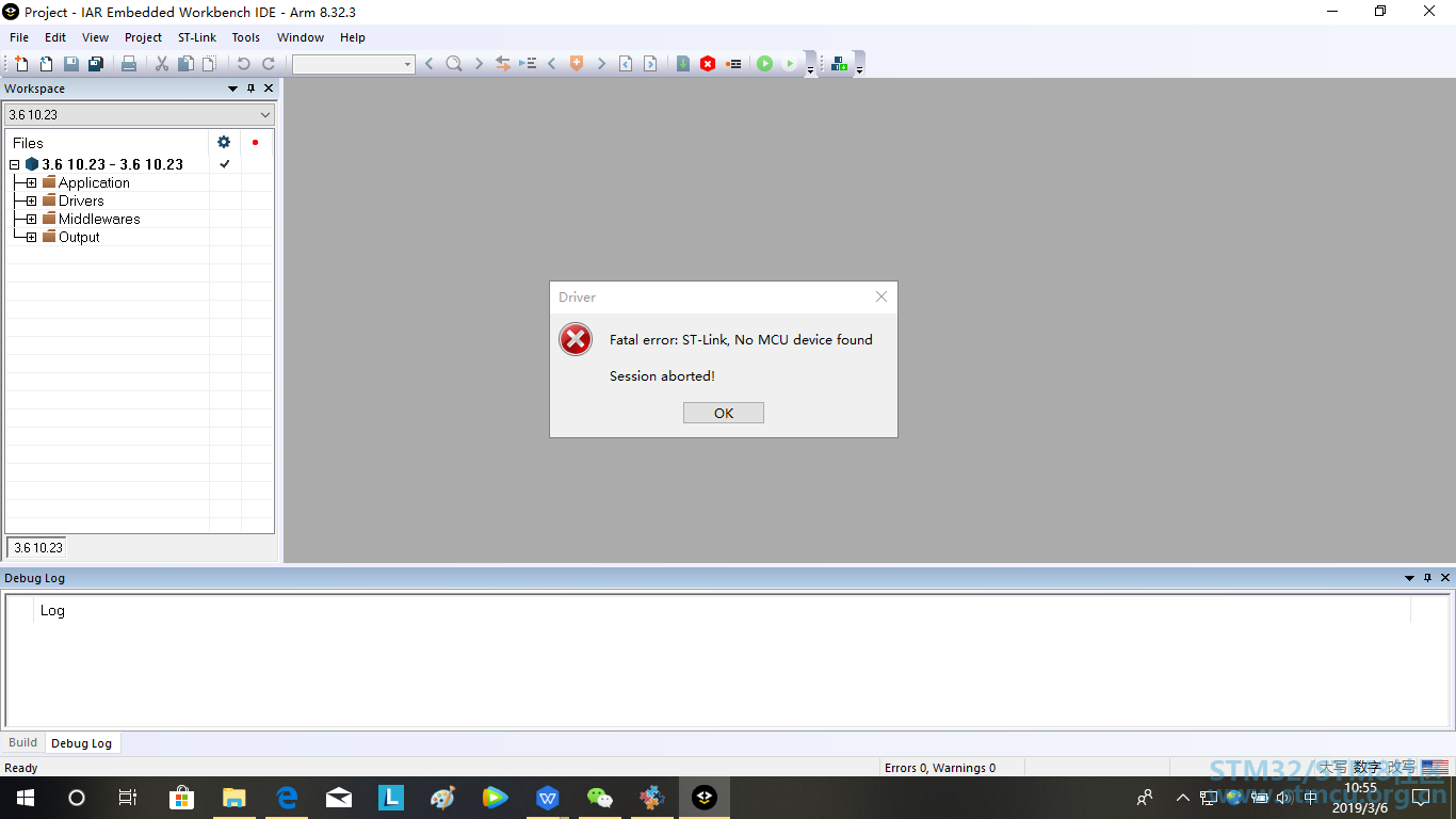

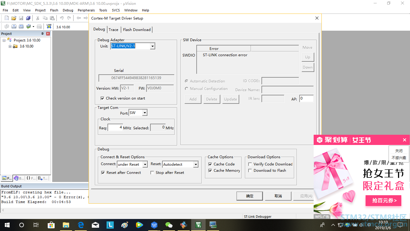

gatsby32 回答时间:2019-3-6 11:20:03
狼哥 我下载程序时出现这个问题是怎么回事啊  一直下载不起 一直识别不了芯片
wolfgang 回答时间:2019-3-6 15:47:02
gatsby32 发表于 2019-3-6 11:20
狼哥 我下载程序时出现这个问题是怎么回事啊  一直下载不起 一直识别不了芯片 ...
看芯片供电没有?

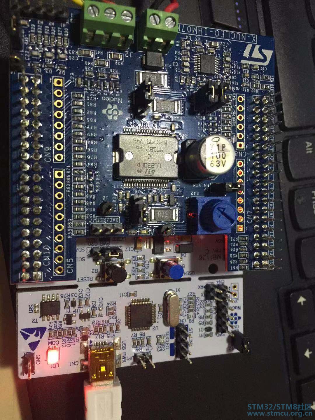

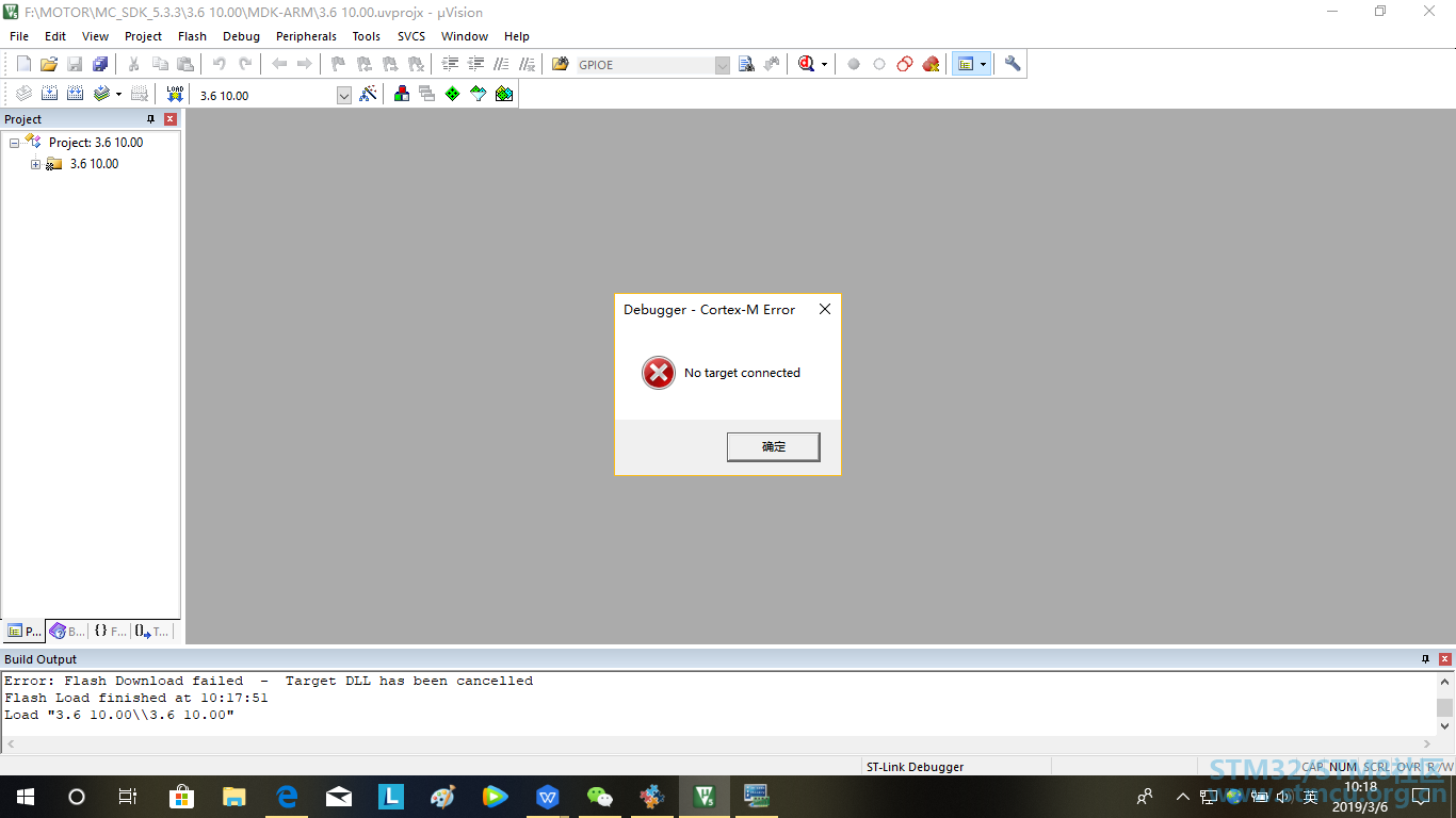

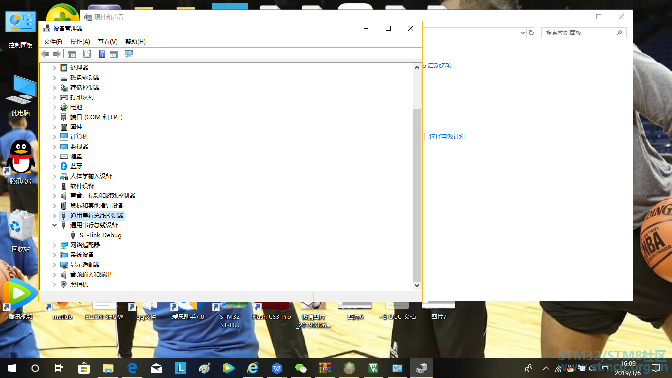

gatsby32 回答时间:2019-3-6 16:20:06
,狼哥 帮我看看吧    供电了啊,我用电机分析仪和workbench都可以让电机转起来,就是下载不了程序,用keil也不可以,STLINK UTILITY也识别不了芯片,我跳线都是按照说明书接的啊,stlink也安装了的
