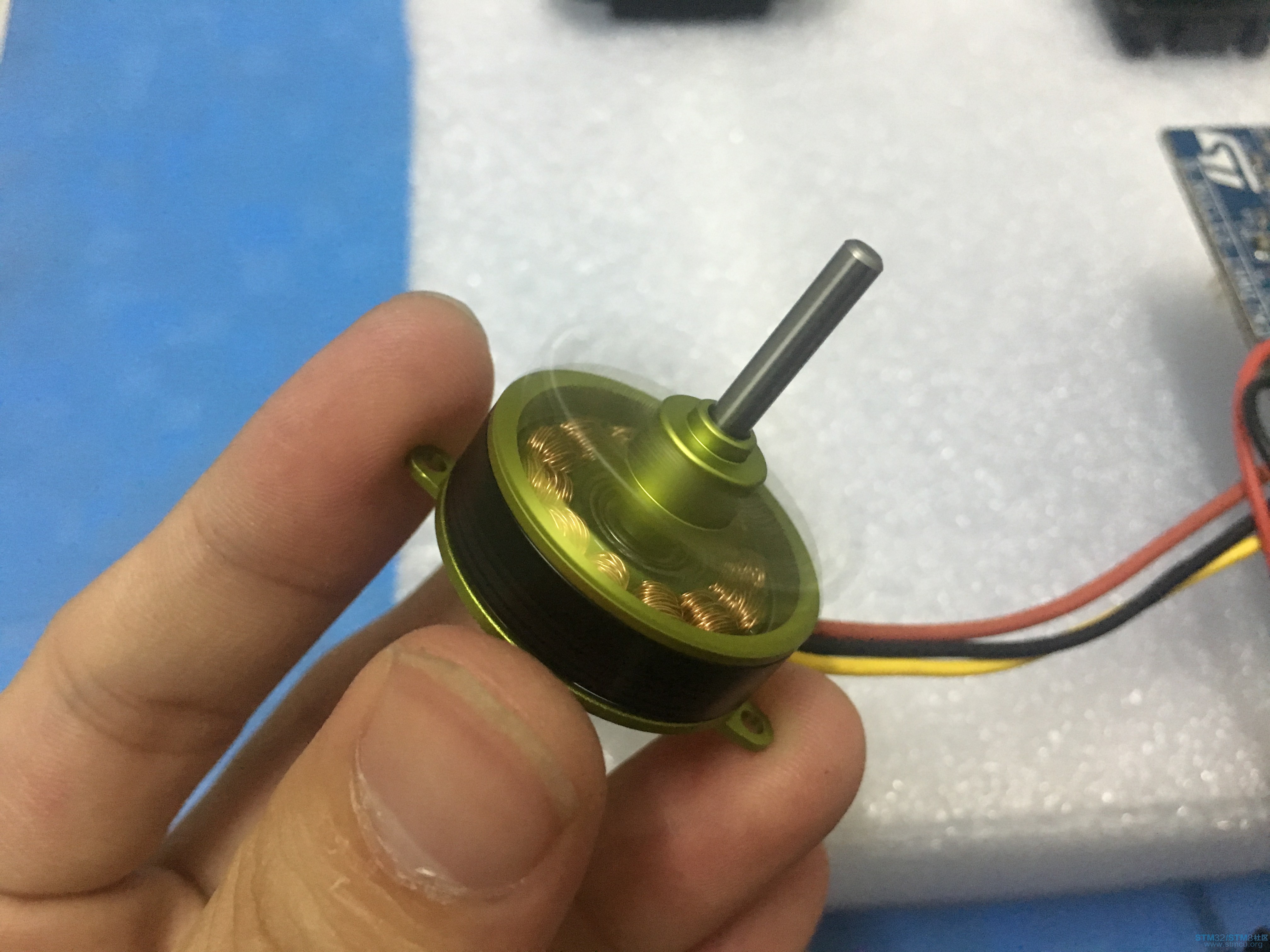

上图为套件高清照,绝对够裸,P-NUCLEO-IHM002套件包含一个nucleo底板+x-nucleo-ihm07m1的扩展版组合而成,配套一个DR2804无刷电机,此电机适用于航模上,重量轻,转速高,然后是一个12V 2A的电源适配器+3种不同区域用的插头,插头能直接挂上适配器接到220V上,非常的方便。9 e/ v& N) f& Y5 u& G

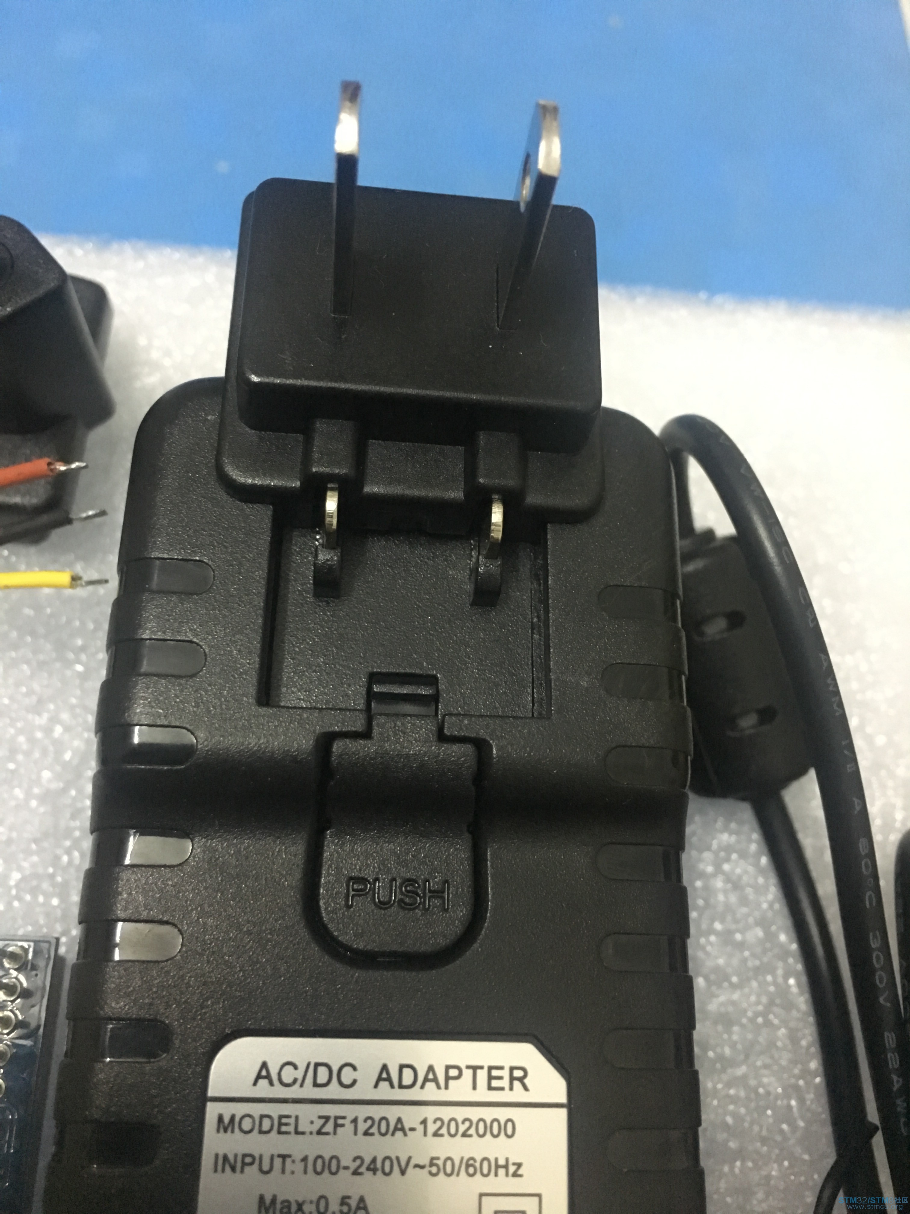

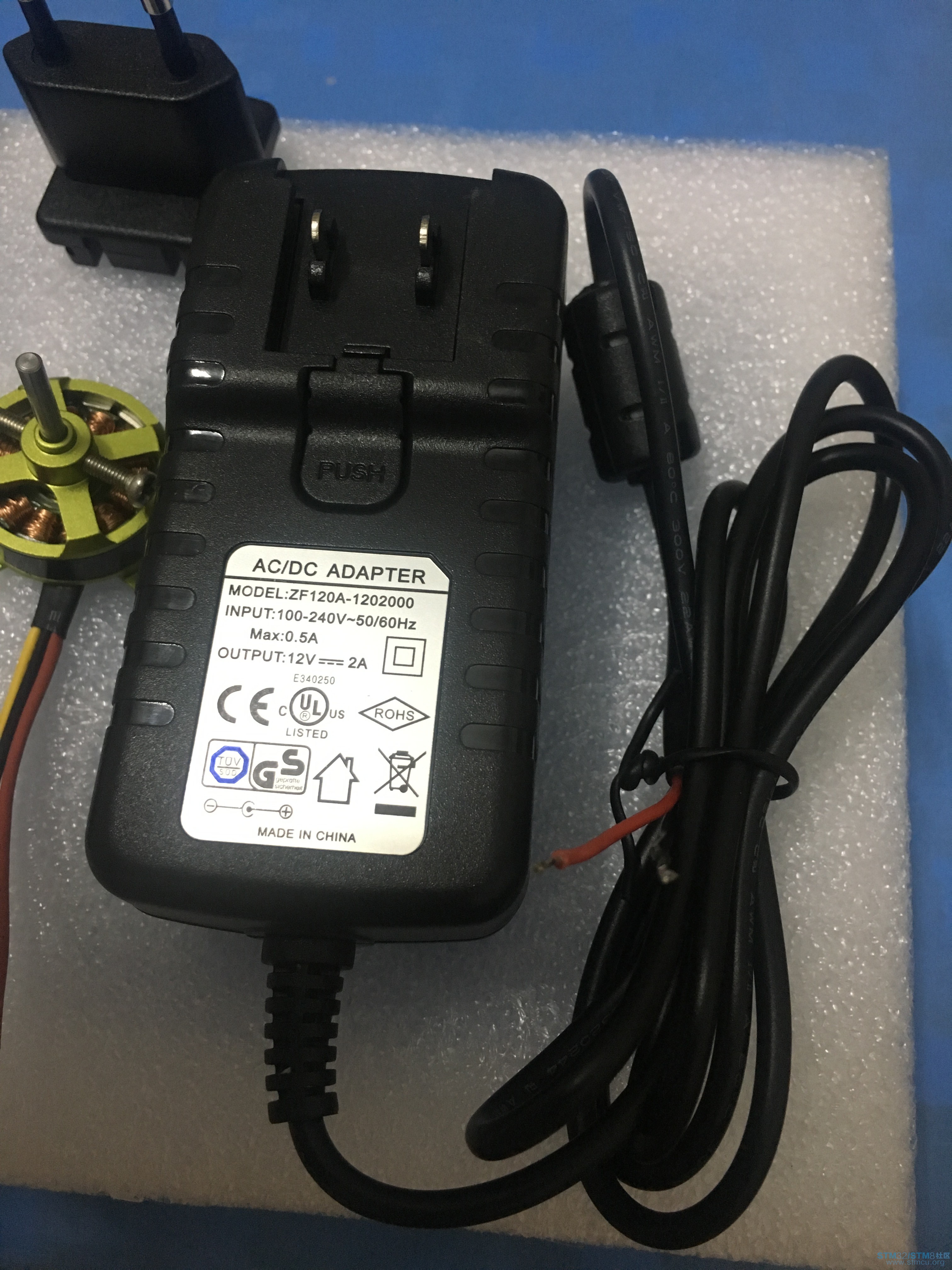

首先介绍适配器/ q8 S7 |& E1 K; f
: \! C7 p! X$ {: _5 D4 f0 @ E63A1D452BB0953D61759007F53DE794.png

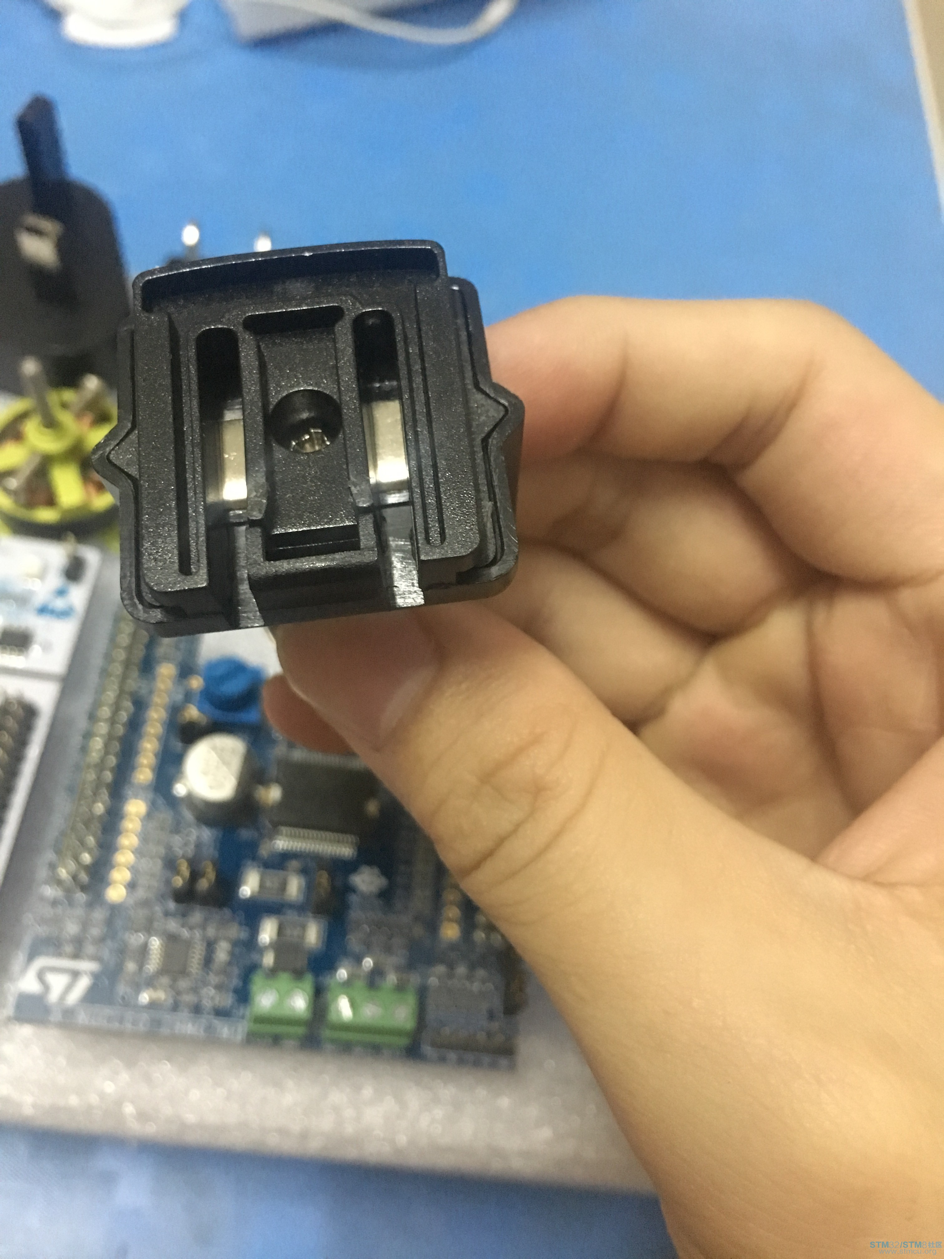

% M. H  V. n, o" i3 A( |# B适配器搭配的三种接头,采用抽插式自锁的方式组合,牢固而且方便更换
; s! t& A" S  G- b8 U, O2 r虽然图片90度转过来,但是无碍,我是为了治好读者的歪脖子病着,no welcome!" D# b& O9 O( ^$ r( K
01408BAFCDB55CFF963C7666062C6BE2.png 574833B10BA87AB3A769BD89C080A362.png , h5 p+ b/ J$ l4 |# m+ s4 M6 |
如图所示,安装十分方便,插进去后下方会自动卡紧,妈妈再也不用担心我买转换插头了!- }; y; X7 E7 o

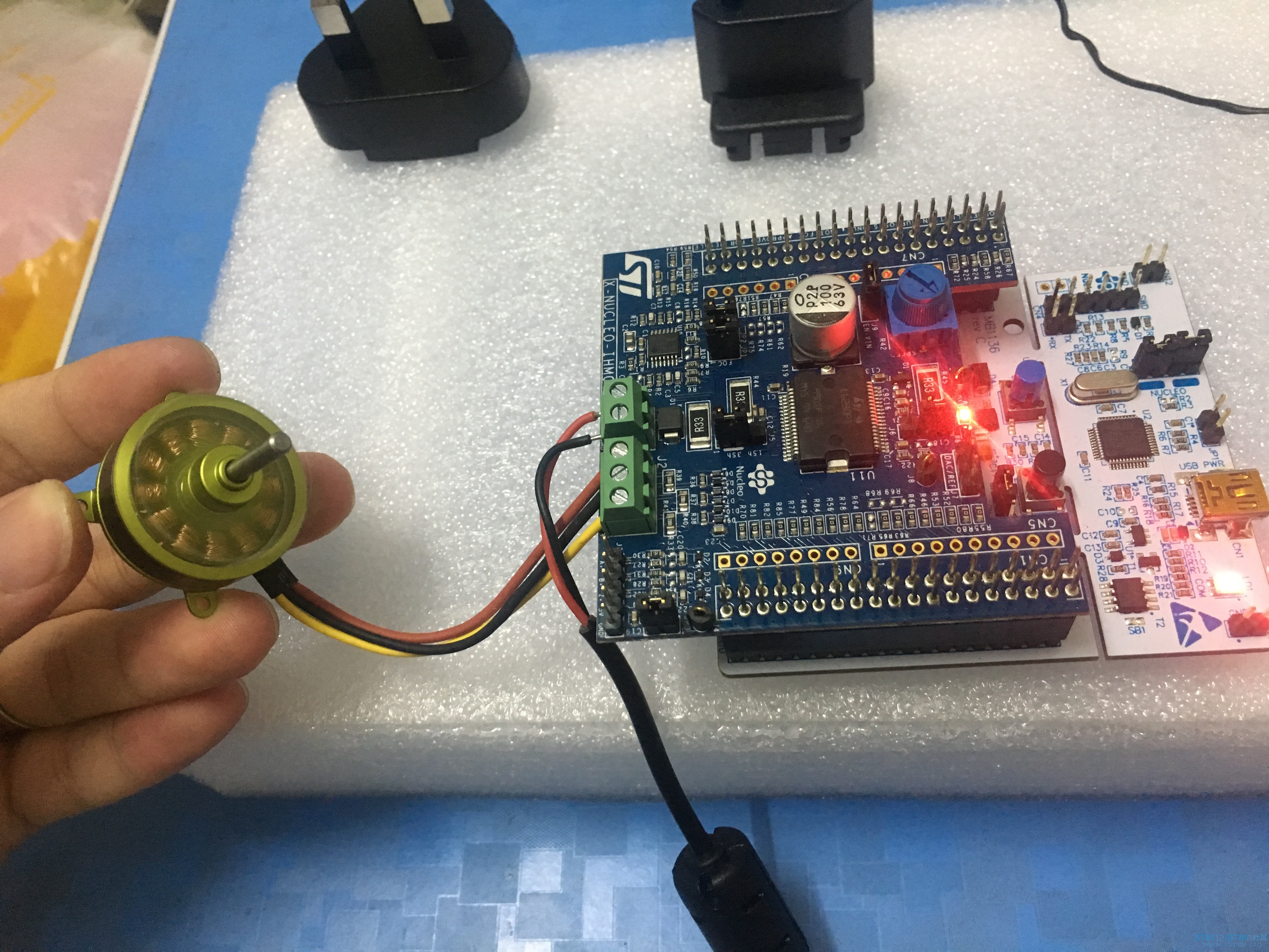

电机与适配器通过2.5端子接到套件上,下面是把线接好的图片,请不要羡慕,谢谢!
- v7 ^9 _7 A8 O
8 g: j! {" E3 k5 I0 b* z1 u  \好了,在这个时候,请别太鸡冻去通电,包装带的说明书有说明:nucleo上需要接E5V,和JPx的接法,需要按照说明书说的做去把跳线接好!
2 F8 e" |/ @/ J% o9 C' P4 ]: h! O如果不会接,请认真看说明书,我就不浪费篇幅来做跳线介绍了。关于电机3根线的接线顺序,我的意思是:随便接~无非就是正反转可能需要调整,现在并不是调飞机,所以不用怕炸鸡~0 R; o; h; R7 ^: \' `3 ~
飞好线之后,可以通电了,通电后扩展版红灯会闪两下,表示老子装的是FOC固件,逗逼请按照FOC,3电阻采样解法把跳线接好,神级逗逼请随意接,烧了算你自己的~8 r6 S' y' m8 H: K

: I% d9 P) R( F" H6 t3 A2 f, d1 b在进行了30分钟的阿门祈祷后,把那黑呦呦的排插刺进那如丝般顺滑的排插,套件都的灯都亮(嗨)起来了" h. \  t! E; j$ ^! t5 r: c# W
在这里,请各位干电机的伙伴们,别把电机直接放在桌子上让他转啊~请别把电机当陀螺,人家也是有感情的~
' J4 z0 o, Y" h: O7 R2 @3 M9 K: Y) k  V
338257C26C18A5272A688AFF711B1A7B.png D5B4BBFF3889981FE33C859936CD8834.png C936D9F13F3EB6BDC9576FC707B00905.png
# }+ M3 j: a3 D# l3 X! V8 v
# g2 ?6 d, }  J2 Z1 Z当你按下蓝色按键后,电机就会温柔的转起来了,你想让电机干得快一点,调节蓝色的电位器即可,至此,电机套件介绍完毕!

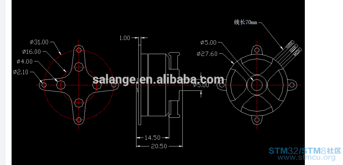

以下下是套件电机的cad图
& Z" v3 t1 l. W# _3 T3 x& K# y4 H DR2804_BLDC_CAD.png ; T/ ?1 m0 v- S* j; I
