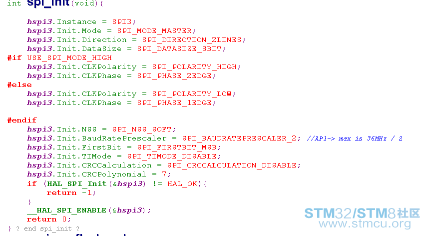

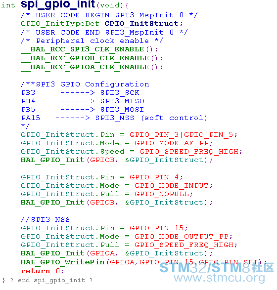

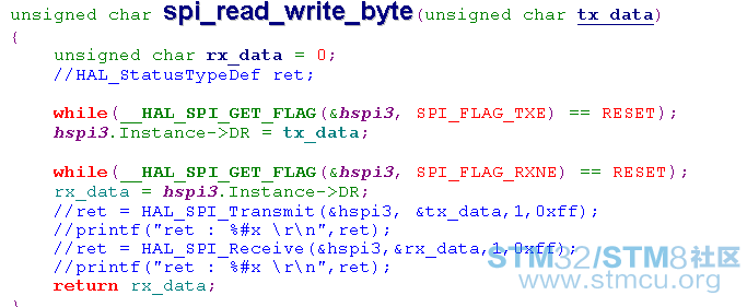

lqh-414236 回答时间:2017-8-25 09:24:32
直接代码吧!这个是我写norflash的spi配置
1
1
2
2
3
3
参与人数 1ST金币 +2 收起 理由
zero99 + 2
