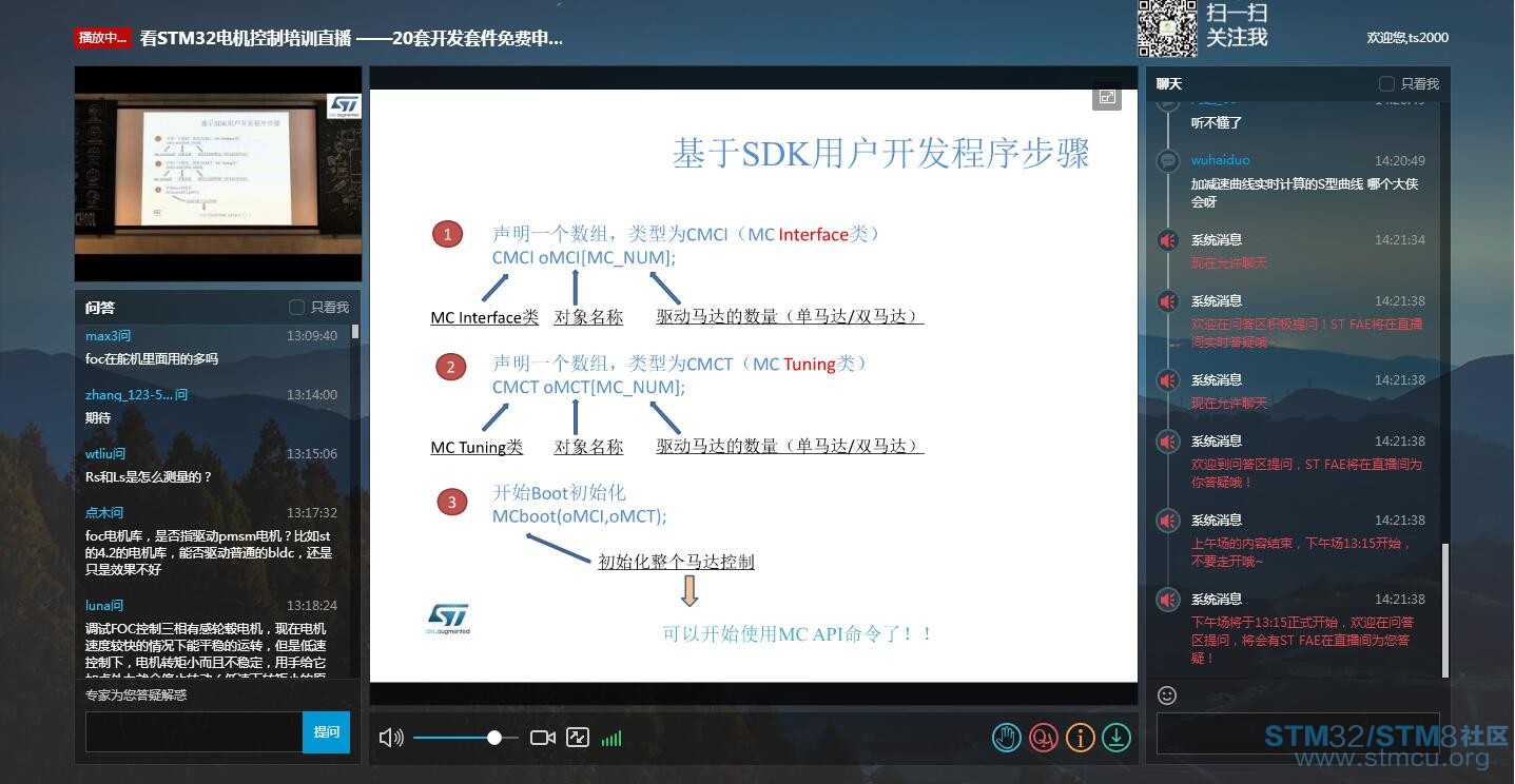

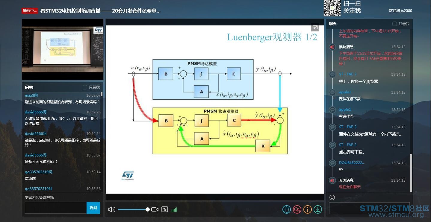

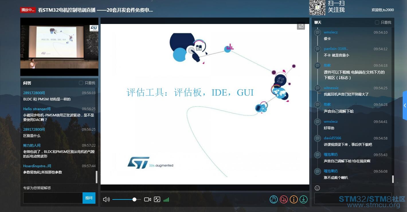

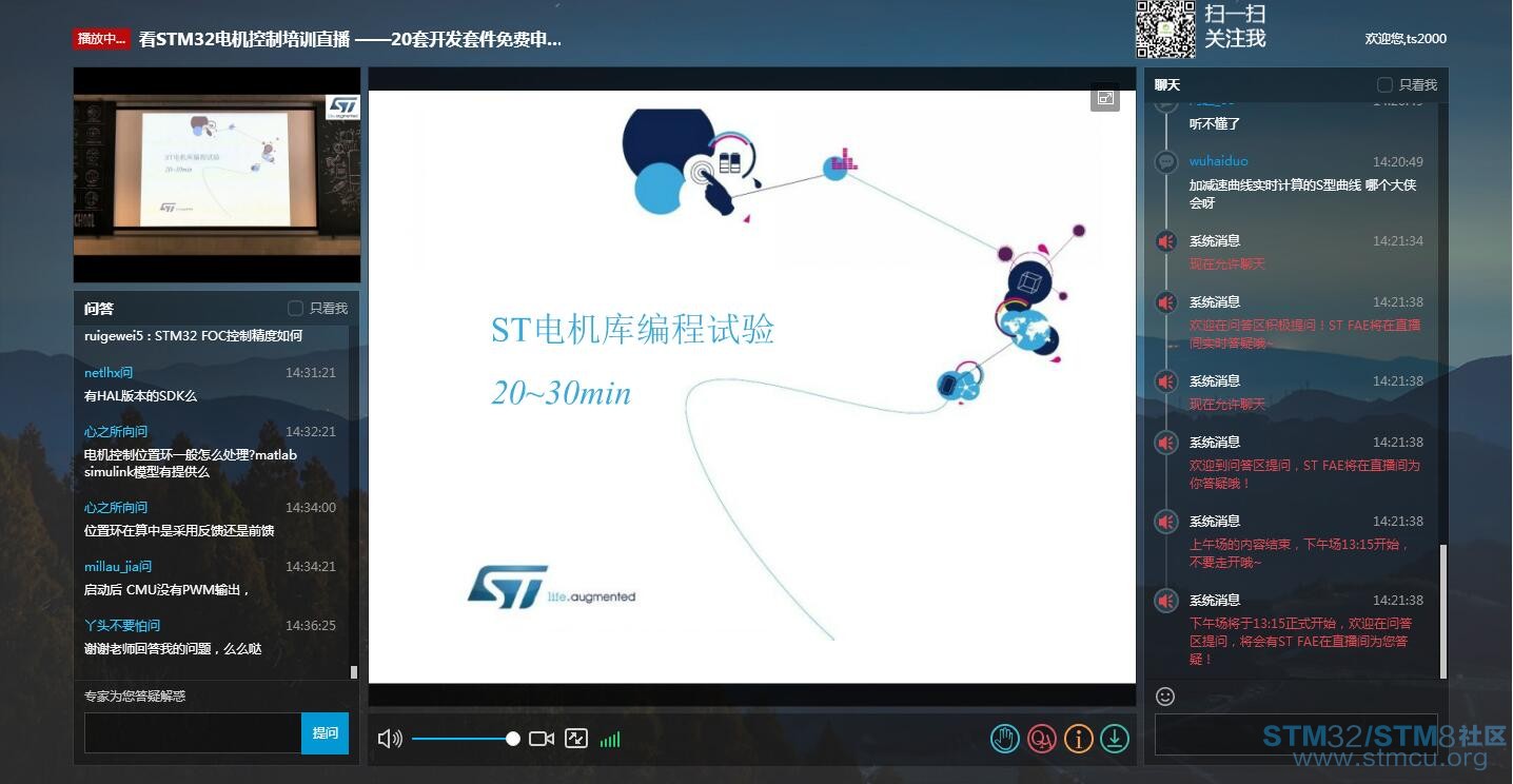

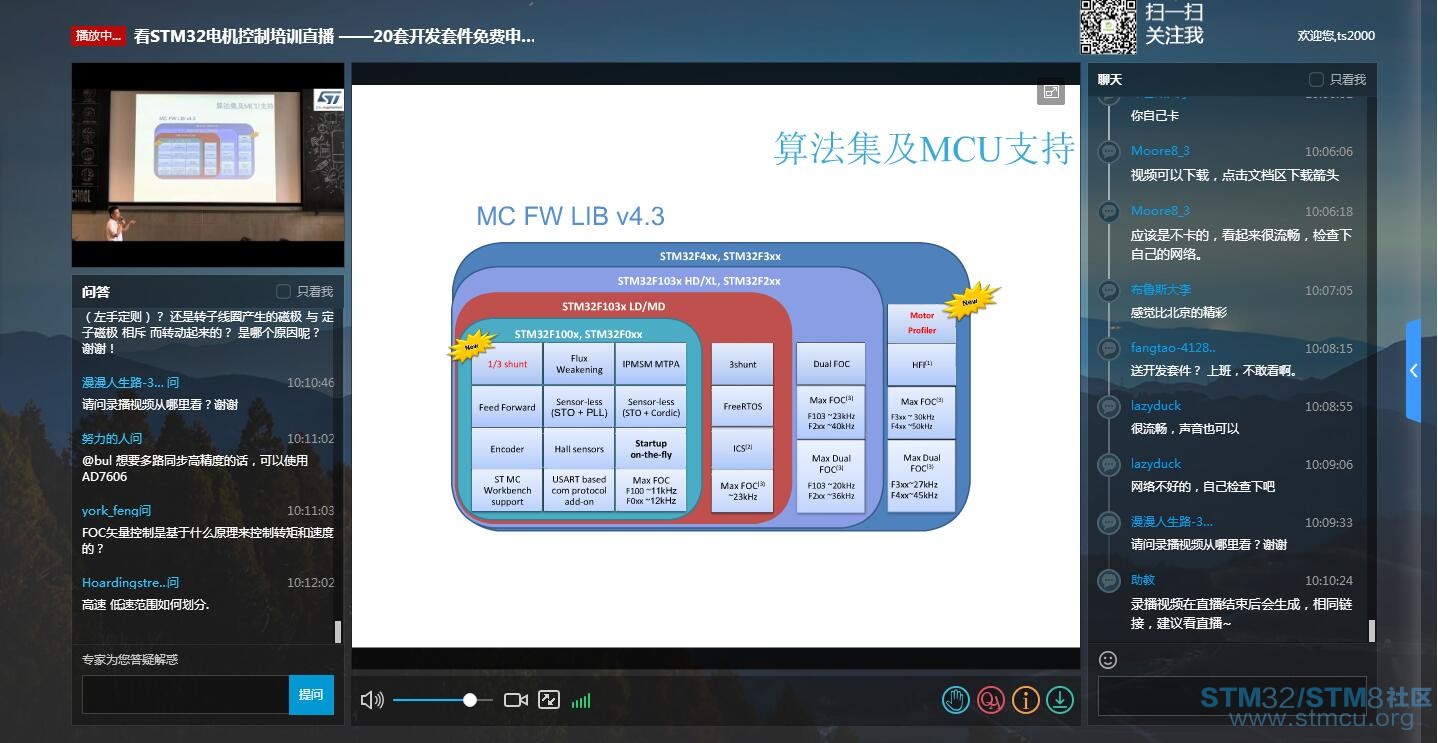

培训2.jpg 培训3.jpg 培训5.jpg 培训6.jpg 培训7.jpg ! ?* m/ p, R5 A' `3 K
培训的第一节课基本就是跟课本念的一样。基本上看过文档的都知道在说些什么。不过下午还是很有技术的培训内容。虽然大部分也听不懂。只能说自己的水平也太差了。而且过程中还突然断电了。哎,这大热天的真要命。好了,看过培训之后,来实现第一个实战的内容:
