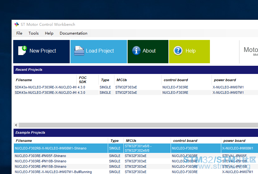

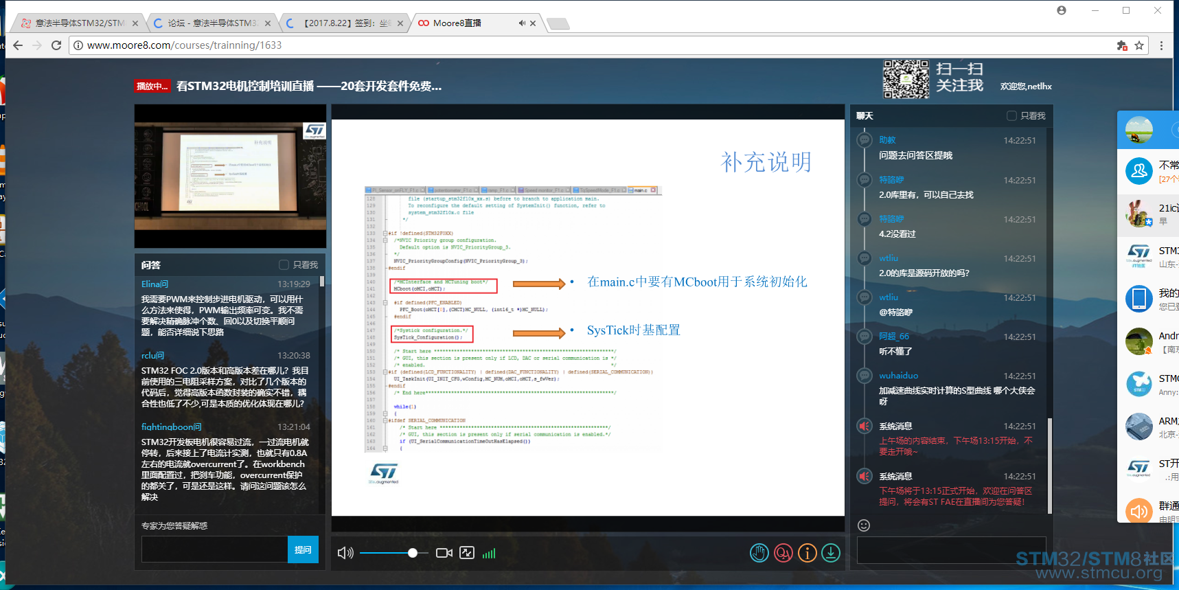

2 O. @, p/ Z+ k: W0 \只好自己动手,于是把官方的文档抓下来,一个一个的看,当然都是以F302以蓝本的。看到视频中介绍的ST MOTOR CONTROL WORKBENCH中提到了F303,应该会有一点线索。如图# x- T. ]6 q/ Y/ z( `1 w9 j4 ~
7 ~& U% K7 D/ h2 w4 A
" v3 R4 P1 P# Z% W6 v  X7 K, }6 }2 j0 U2 }% U) U, C
这个是用来为特定的开发板提供特定参数的,很好很强大,不过这里面支持的板卡各类也是有限。3 D3 N; m" i8 p

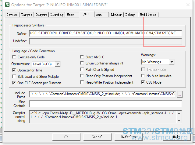

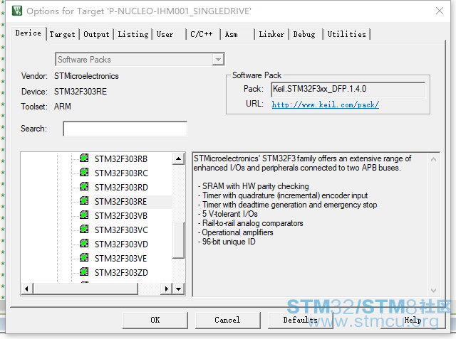

准备工作都作好了,接下来该修改代码了,打开默认的为F302准备的工程文件,先将MCU修改在303系列,如下; H! f8 q1 E, V2 j9 ?9 I
& T- [: ]# n, K2 i8 r TIM截图20170822202311.png
$ w, \% ]% C& U! b  w( i# @+ X3 E3 ~# K
3 k# z! S) Q4 w9 m0 S8 s6 \8 @1 f, N: O7 j. H: K1 I. W
然后编译,错啥改啥,只是需要时间。) E; f% I1 M* u* i; f# n( {

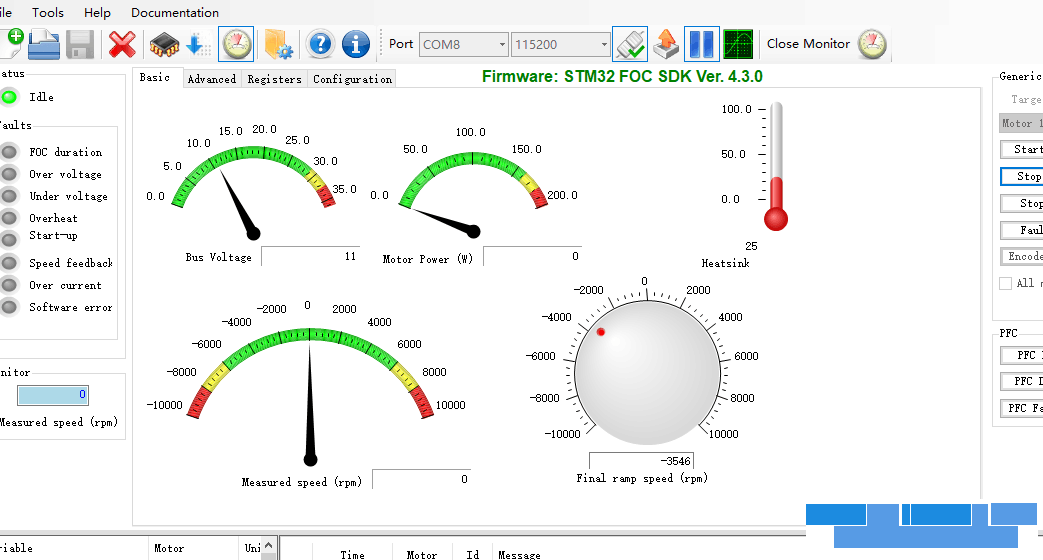

3 k5 g3 z1 Z1 u. n最后上图,使用PC端控制电机的图- W$ g  t& E+ y& d- m
. M; }  G7 p$ `9 {# D' A5 A5 ~2 Y TIM图片20170822203503.png ) {9 j. P6 @* T5 H* i- ]* Z! b
% Q  A" c; g3 ^6 P5 M最后上培训图,表明我也参加了
$ T* U& @* L9 a0 M8 U2 s4 E: m/ E5 o. K( e1 G3 a
TIM截图20170822094529.png " g, X: a7 i' q$ s' |+ S6 ~8 D

jsband 回答时间:2018-4-30 20:46:52
你的第一张图最下边不正是f303的example吗
