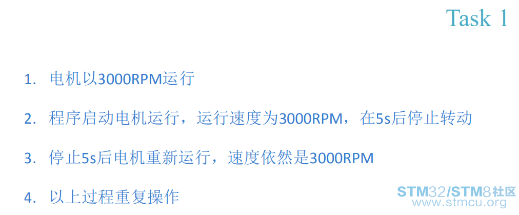

# P6 G" [1 v9 y, m8 V* o" v# @一、练习要求见下图8 k- q7 C/ b' T1 n9 f2 F" Z. _8 b
    1.png 5 D& r, a# J; _* x

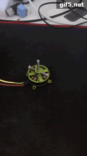

三、效果展示
