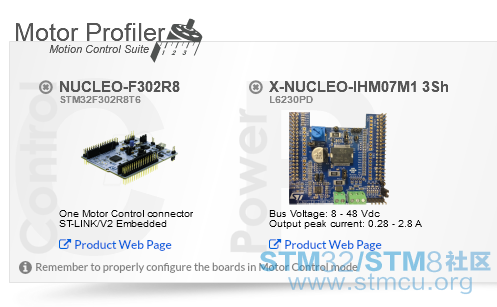

+ c+ N2 P5 d5 |, d) VMOTOR  PROFILE工具提供了快速检测电机参数的功能,可以在ST的套件中选择相应的硬件,然后检测电机的硬件参数,不过也只能从已有的型号中选择,如图是IHM002套件的硬件组合$ K, y1 s- l- x8 i( n$ d9 G
0 o7 l) n& o9 v$ z. j) \# D8 C! e TIM截图20170824195114.png 6 @: U" ^9 x0 z; O; D1 c+ K

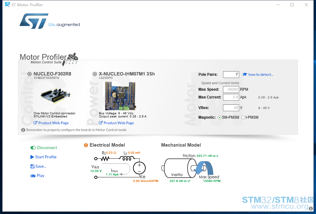

' |8 X8 o: J% e8 @, b  ]" ?只可惜我的底板换成了F303,不知道可不可以检测出来,姑且一试, 连上PC端后,先选择硬件类型,咱就选F302来试,先CONNECT,幸运的是连接上了,然后点击START PROFILE,电机也开始转了,下面是检测到的参数
3 D# d8 w* [6 C# Q7 ~
) l& L" t/ s: H TIM截图20170824195336.png ) p% O1 L( U# a9 y! n1 F- n
3 A/ x4 b4 @# L  ?( {- t1 _# x$ P7 t5 E0 X( T" |% O) H6 Q( E
没有问题。
