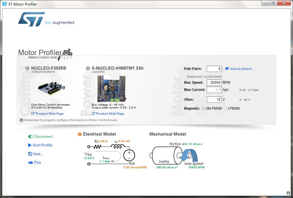

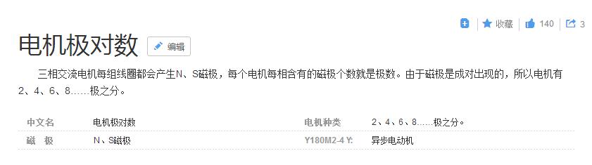

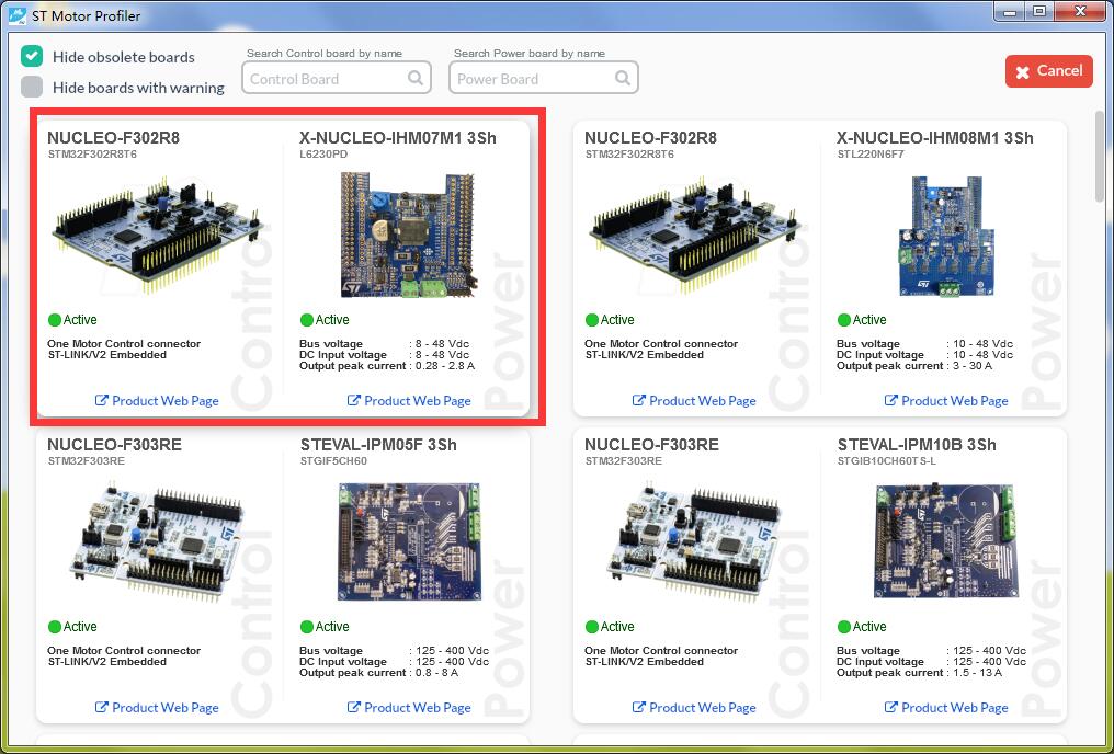

    进入软件首先就是要选择正确的套件,是F302R8+X-NucleoIHM07M1 3Sh,其实看板子的外观就能判断出来。然后需要选择Pole Pairs电机极对数,论坛里的小伙伴一般都是填6或者填7,我们先来看看电机极对数的定义:( B* G% O& W; ~$ d: n9 g( Y; |

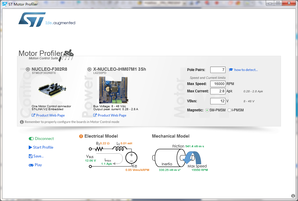

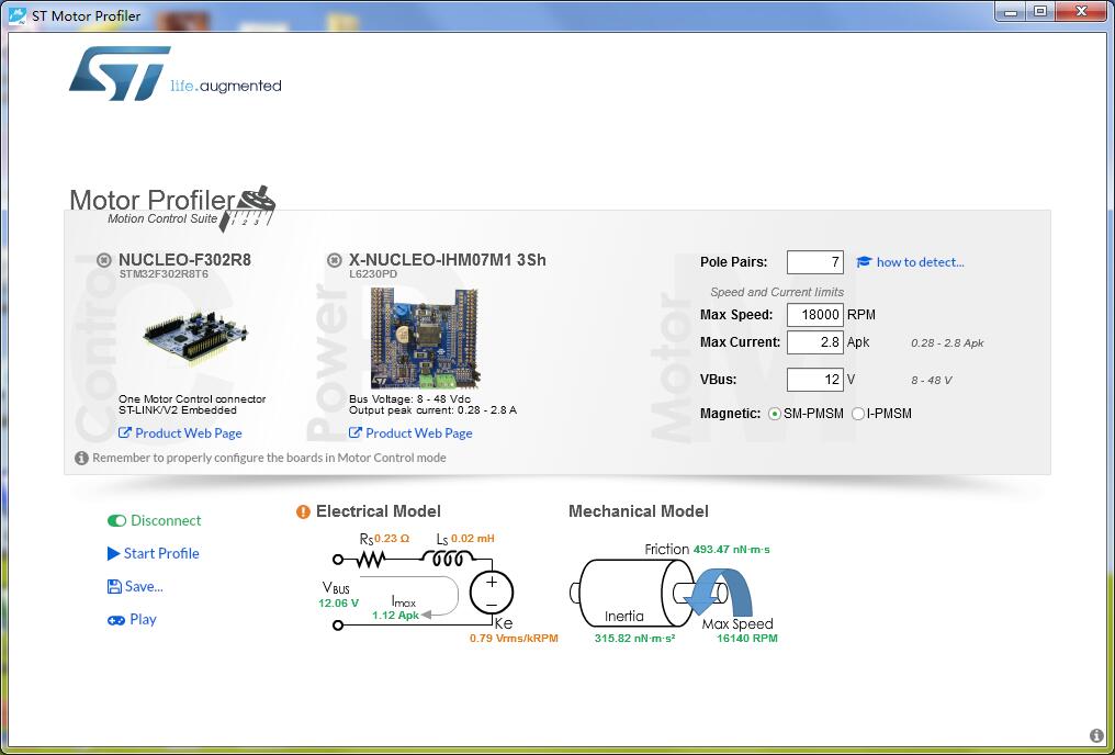

6 ?- T! k1 Z5 T& |/ e# ~    然后是最高速度Max Speed、最大电流Max Current、电压VBus。开始的时候我选择极对数6、最高速度16000、最大电流2.8Apk、电压12V,进行Start Profile测试,发现电机转不起来,并且蓝色板温度飙升,于是我赶紧把实验停了,后来我看了论坛里面的帖子,发现有些坛友是设置电机极对数为7的,按照上述参数,改电机极对数为7后继续Start Profile测试,终于能通过测试了。另外,群里的大神说,电机在额定的功率下最高转速是18000转,因此2最高转速填18000是没有问题的,但我还是觉得填16000比较好,因为16000转的时候蓝板基本不会发热。; k9 S9 v" [- m2 q

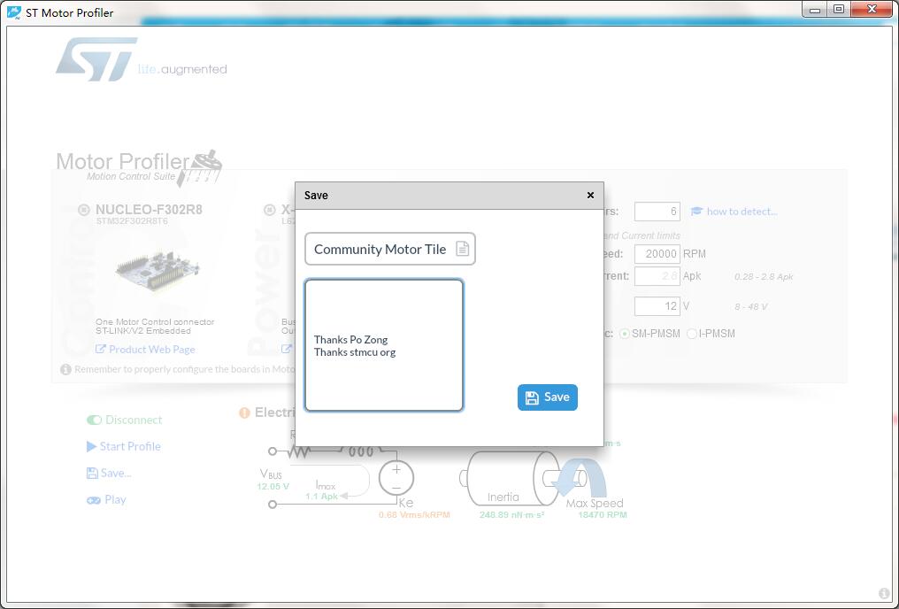

+ `: y- W+ a5 ~. f9 G    最后保存一下配置方案!
# b. `# r; E/ ~/ {) X 保存信息.jpg , l* s4 ^  M4 r0 K) c4 |
