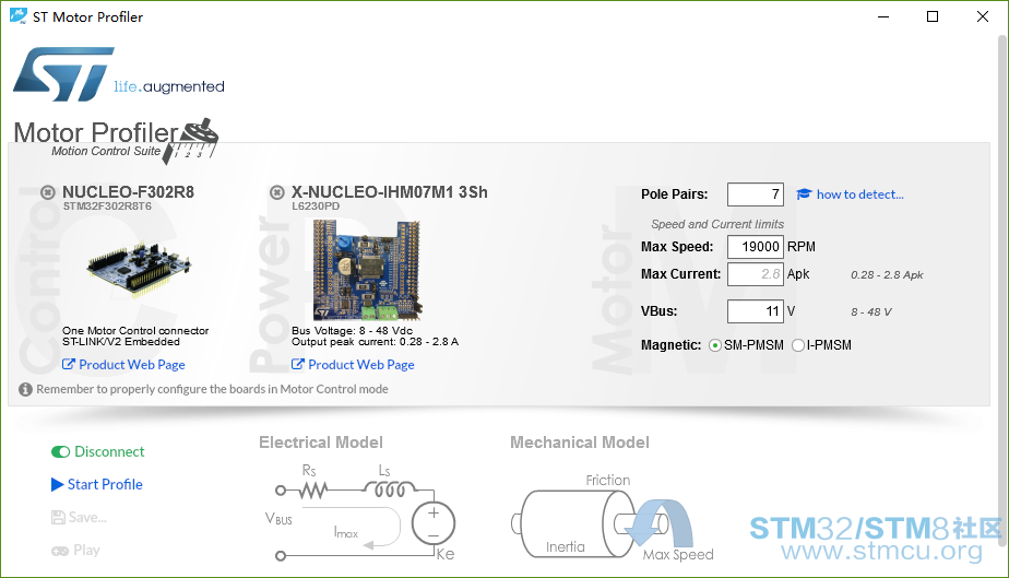

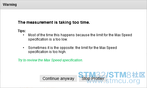

从相关介绍看电机控制评估工具MC WORKBENCH是个十分诱人的工具,在完成上电参数后便迫不急待地想试一试,于是下了最新版的STM32_FOC_SDK_4.3.0,其安装程序为STM32_FOC_SDK_4.3.0.16508_161109.exe。

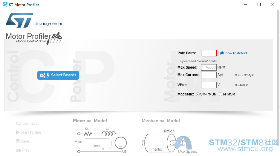

安装后,启动“ST Motor Profiler”,则其界面如图1所示。
图1  ST Motor Profiler界面

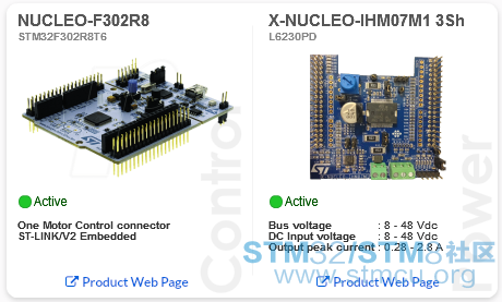

图2 板卡匹配
0 N7 w9 G" a: e

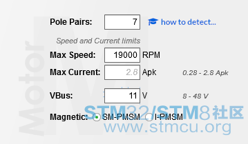

用USB线连接好板卡与电脑,然后上电。再按图3进行参数设置。
图3 测试参数设置
' n  K0 m! a& E; I) i. r  l

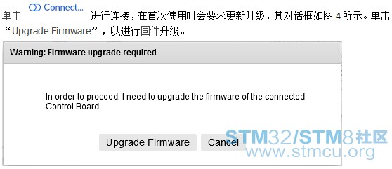

图4 升级对话框
2 e( ]/ G: M  @0 {+ g3 q( ^; h

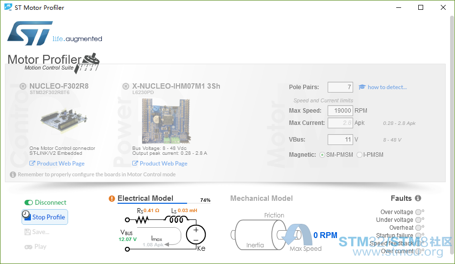

升级后,若连接成功则如图5所示。
图5 建立连接
1 Q3 x& a5 M+ v0 f. F' w
图5 参数检测
$ n0 t4 [5 {) I& m
图6 超时报错

Beckalien 回答时间:2017-8-25 15:24:55
有一种情况是过流导致停机,也有可能你的硬件有问题
埃斯提爱慕 回答时间:2017-8-26 13:30:26
提示: 作者被禁止或删除 内容自动屏蔽
jinglixixi 回答时间:2017-8-26 15:50:09
dsjsjf 发表于 2017-8-26 13:30; A- v0 s) n) ^6 E
可能你的跳线配置成了6-Step模式
; t) H# k& A' T9 Q+ X; x( H% }反复检查了是FOC模式,就是不行,期间电机也转过,一定93%左右就报超时。
jinglixixi 回答时间:2017-8-26 15:51:17
HTZWLZL 发表于 2017-8-25 15:24- M0 T% N8 y# a' m8 @' r
% c% Q/ Q1 Z+ e
我估计是硬件的面大,只有6步法是正常的。
Beckalien 回答时间:2017-8-31 15:00:40
jinglixixi 发表于 2017-8-26 15:51
7 N! i6 [7 Q6 N7 b0 c0 z& l我估计是硬件的面大,只有6步法是正常的。
, ~; h$ `$ c4 K, v; \- j& A6 G我就被坑过,硬件问题。测试例程都转不起来
jinglixixi 回答时间:2017-8-31 20:15:20
HTZWLZL 发表于 2017-8-31 15:00
7 r2 x/ L' I! T0 U0 A+ g- ?我就被坑过,硬件问题。测试例程都转不起来
9 Q/ V; u, q' _& Q4 N* x5 R我发现例程不如出厂的bin程序运行的稳定。
