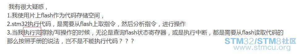

    我有很大疑惑,
   1.我使用片上flash作为代码存储空间,
   2.stm32执行代码,是需要从flash上取指令,然后分析指令,进行操作
   3.当我执行完擦除/写操作的时候,无论是查询flash状态寄存器,或是执行中断,都是需要从flash读取代码的
   那么按照手册的说法,岂不是不能执行代码???

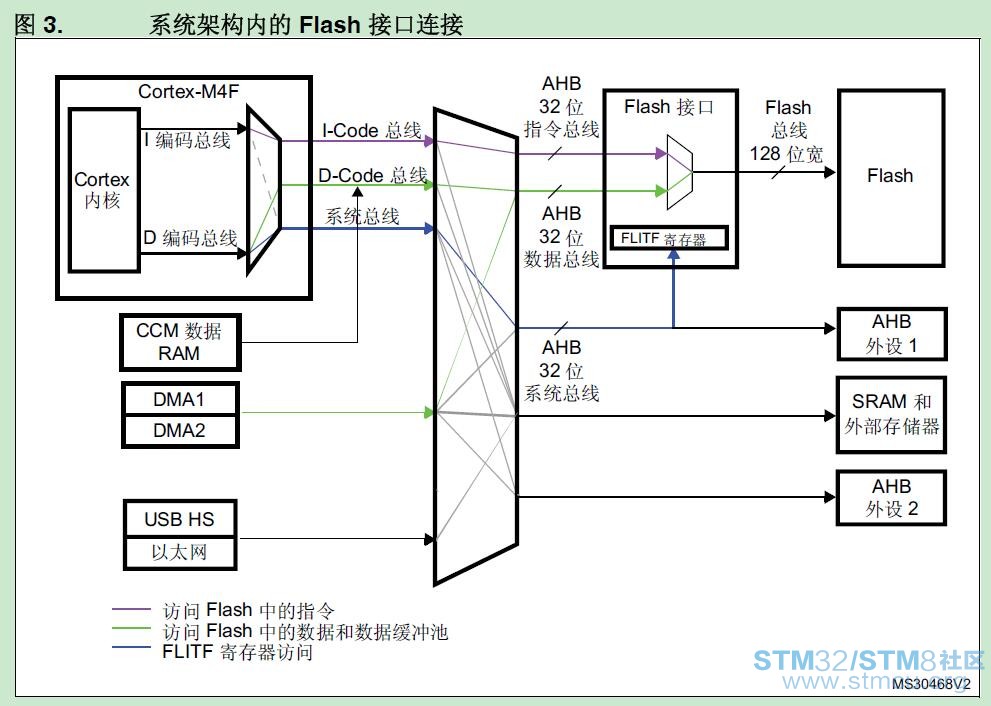

当正在执行写/擦除过程时,尝试对flash的读(比如中断来了CPU想尝试通过NVIC执行ISR时)会被阻塞,此时对代码的读取会阻塞,如果阻塞明显你会感觉到“卡”。除非把代码复制到RAM(编译前配置代码的位置到RAM空间)。但一般不会配置代码从RAM执行,此时代码的执行是在CPU内部,跟RAM无关。
如下图是典型的STM32 MCU系统架构内的flash接口连接图,指令总线直接从flash读取指令,一般不会把指令从flash搬到RAM,再从RAM搬到CPU进而再执行的(多此一举)。
楼主,你每次写内部flash数据量都很大(也就是时间会比较长)吗?如果比较大,比如好几个扇区,或许此时会对中断等产生影响。比如可以尝试在写之前暂时关闭中断。
