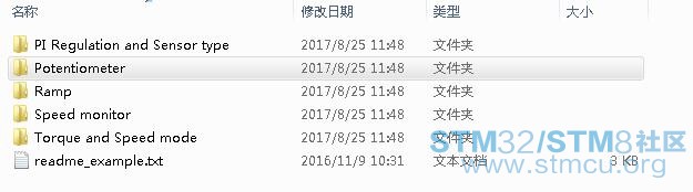

5 H) ~; G) [: C5 H! \打开官方的电位器调节速度实例。" S9 j& F( H, J- C2 M7 ?! D

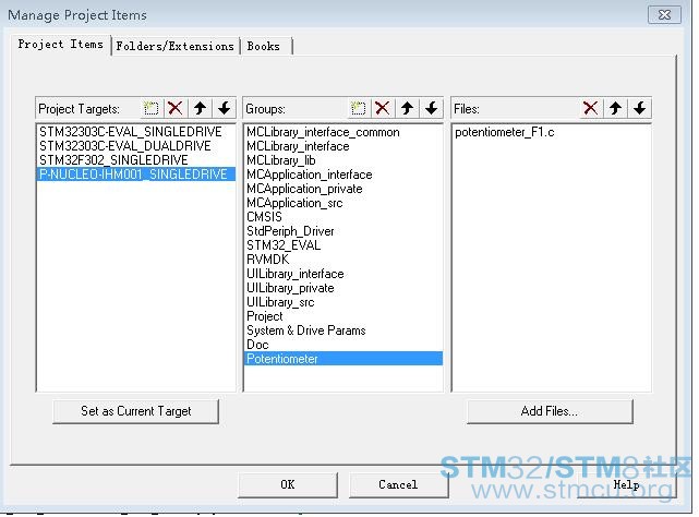

, L# h4 x1 [: E# d 步骤3.jpg
: |/ x9 p  @( v. s8 ~! B把实例的C文件包含进项目中。

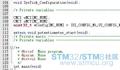

步骤4.jpg / K' ^0 U$ u- ?# @4 D& U7 T

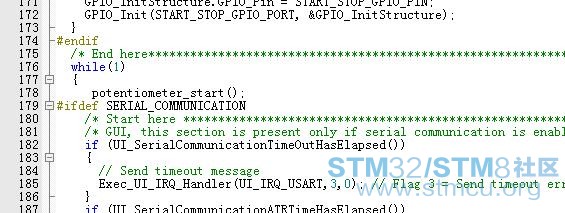

在main.c中声明实例速度调节的函数。对于实例的内容,只要稍微修改一下,就可以运行在项目中了。
) }- t, G; Z; f; [; i2 p2 y! w! I: D- o! v- _
步骤5.jpg ! N$ L3 |9 c8 A
在主循环中添加  potentiometer_start(); 函数。# H& _; D/ I1 A, c# _' I
4 z2 [4 U7 v/ O

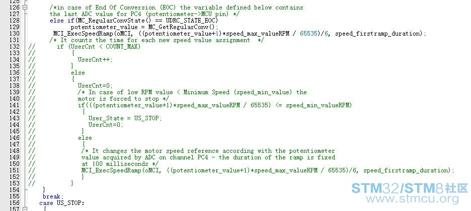

% w* Y1 h( `. j' Z6 e在potentiometer_start() 函数中做一下修改。如果不修改的话,运行一下,电机会停止。编译完成后,把程序下载到开发板中。! `1 y2 ]7 j1 u7 H2 m# v( B# t
2 {% s, X) Y, }8 U# F
0 K$ O& V, k5 K, O3 b; F& k; W 步骤6.jpg + [5 J$ F+ t. E6 s# ?

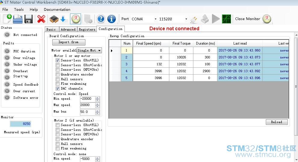

打开 ST Motor Control Workbench 在configuration中把电机的最高转速改为20000,因为调节的最大速度是16000转,这个也可以修改。不过还是保持默认的好了。

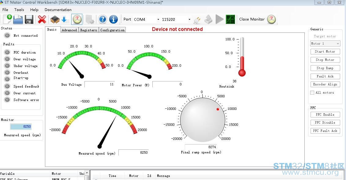

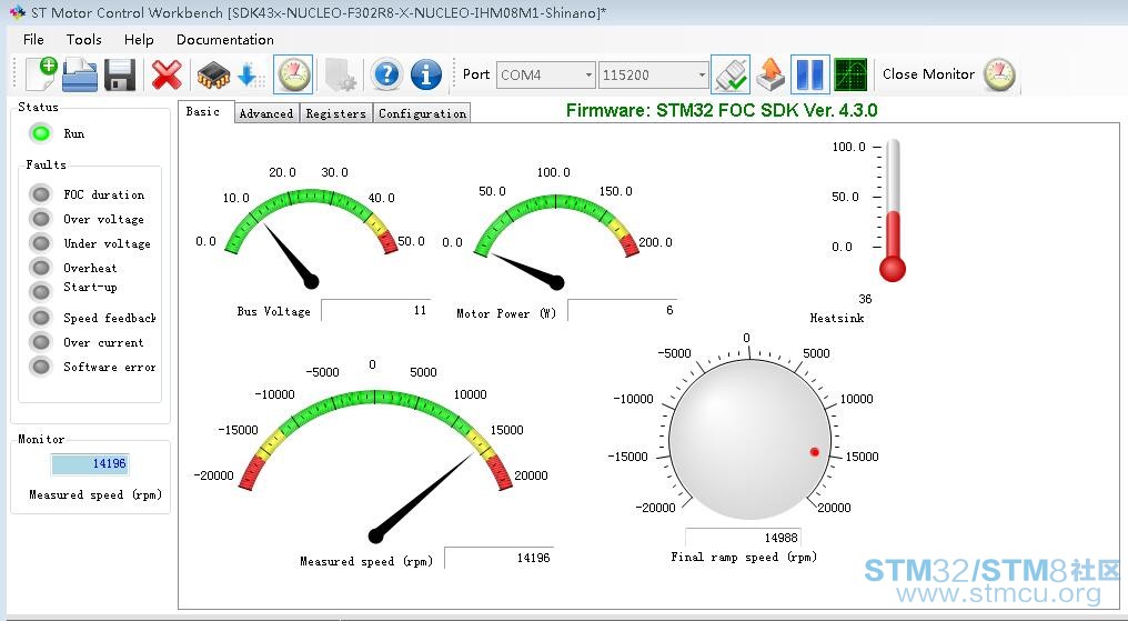

. L6 {" \3 ^4 M$ w在主界面中,可以看到电机最大的速度已经变为20000转了。点击启动电机,电机可以疯狂的转起来了。。

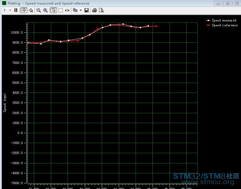

. O% \3 n9 p5 [: x3 w点击波形图标( J$ g7 \1 L4 Y: f+ _9 R
- O# x* @8 U% A! z8 b
- }; a3 F; R0 e3 h调节电位器旋钮,可以实时看到速度变化的波形。是不是很方便?
$ q3 K) x/ E4 k* ~5 }. w, h' o( p' ~7 l0 r* \6 O
还是一点说明,,速度不能调节的太小,否则电机会停止。。教程结束。。。
; E( u/ z6 G. o9 v. F
2 L" I' w; _$ Y/ _4 z" [6 M; W补充,,来张15000转的图~~~
